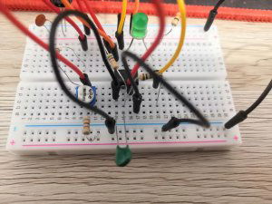

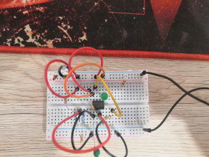

Hej,
Przerabiam obecnie schemat z termistorem i niestety u mnie układ nie śmiga. tzn. podłączenie jest tak jak na schemacie, ale niestety po wpięciu zasilania dioda się tylko lekko żarzy (bez względu jak ustawię potencjometr). Na początku myślałem, że to ja coś pomieszałem w połączeniach, ale prześledziłem to parę razy według schematu + potem podłączyłem to według tego co autor zaproponował i dalej taki sam efekt.
W załącznikach moje podłączenie. Może ktoś łebski zobaczy problem.
Ogólnie w moim pokoju bylo dość ciepło - możliwe, że to przez to układ nie zadziałał poprawnie?

@FTNewbie jeżeli dioda się żarzy to nie jest dobry objaw. A próbowałeś podłączyć sam komparator w prostszym układzie testowym, np. dzielnik napięcia na we -, potencjometr na we +, i na wyjściu LED. Pamietaj że LED musi iść katodą do układu, a anodą do +, bo układ ma na wyjściu tranzystor.

Tak zrobiłem.
Najpierw sprawdziłem układ na samej diodzie z rezytstorem czy coś nie stało się z bateriami, ale było ok. Potem na prostym dzielniku napięcia z potencjometrem i było ok, ale złożylem na nowo ten układ z termistorem i znów było to samo. Problemem okazał sie jeden z rezystorów 1k. Jakimś cudem się uszkodził i to on powodował, że nie było przepływu prądu 🙂

@FTNewbie Dobrze, że udało Ci się rozwiązać ten problem - na uszkodzony rezystor chyba bym nigdy nie wpadł. Chyba jesteś pierwszym na forum, który zgłosił tego typu przyczynę problemu 🙂

Sam jestem w szoku. Najlepsze jest to, że mierzyłem jego rezystancje potem i w sumie wszystko pokazywał dobrze na całej długości wyprowadzeń. Jednakże ewidentnie po wpięciu do układu powodował to, że układ nie funkcjonował. Myślałem, że może jakiś pin na płytce stykowej to powodował, ale sprawdziłem na różnych stykach płytki i było to samo, więc zagadka zepsutego ale nie zepsutego rezystora nadal pozostaje 🙂
