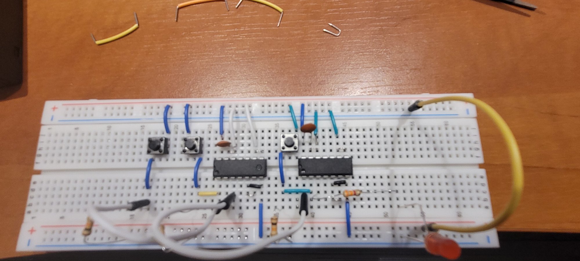

Hej nie mogę doszukać się błędu, ale moja dioda świeci już po wciśnięciu jednego przycisku.  Chodzi o ten pojedynczy po środku.
Aktualizacja: Już mam bramki są zamienione miejscami. 🙃
Edytowano przez DemoMajster

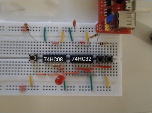

Siema, chciałem się podzielić moimi doświadczeniami. Korzystam tutaj z nieco innych scalaków (z serii 74HC), ale finalnie wszystko działa.
Jeszcze opowiem o takim problemie: kiedy wcześniej testowałem bramkę AND, przez przypadek włożyłem scalaka trochę w prawo, po poprawieniu okazało się, że się zepsuł w tym czasie, potem się przegrzał i zniszczył 😭
Na szczęście miałem zapasowy
Pozdrawiam

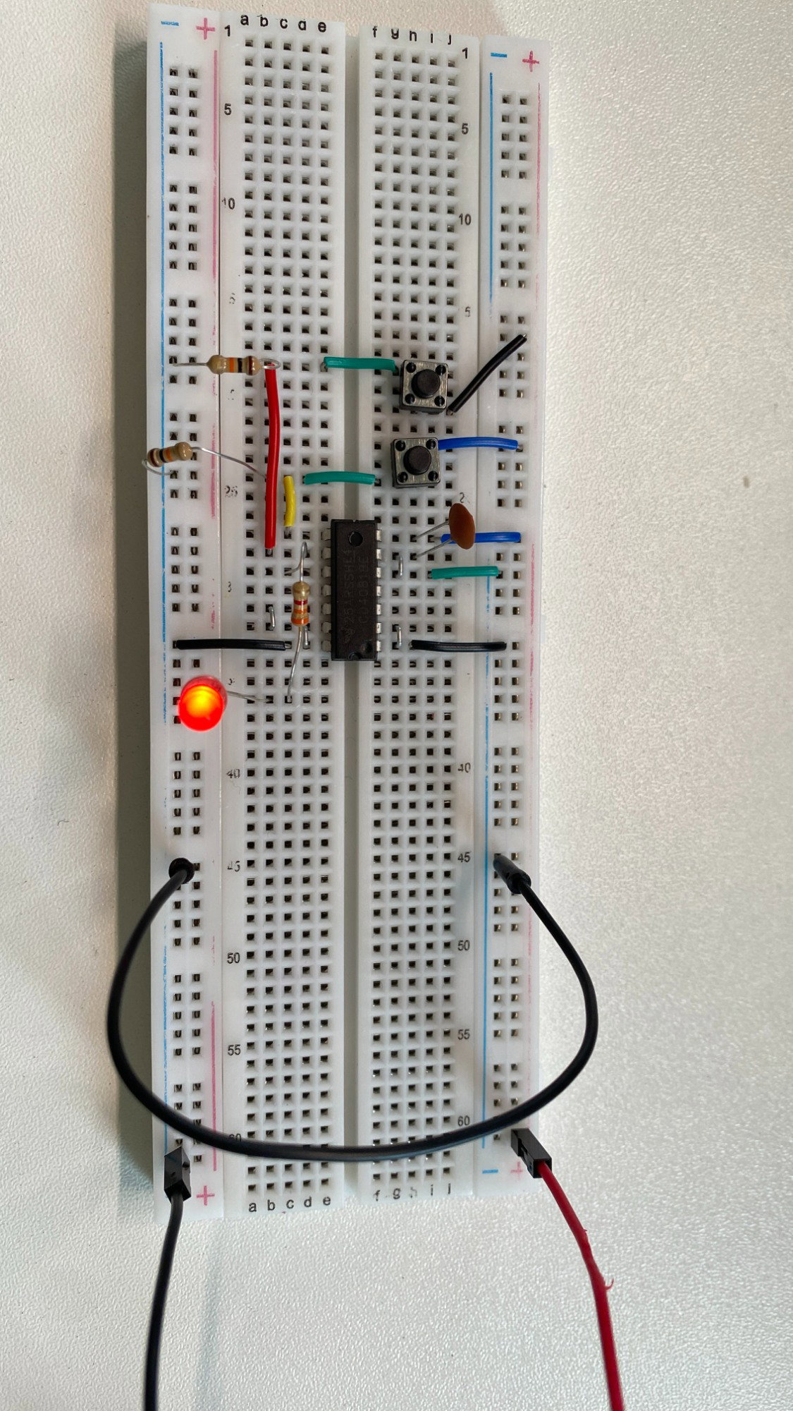

Co ma być efektem Bramki NOT - CD4069? Wciskam przycisk i nic się nie dzieje, puszczam przycisk - diodka miga na ułamek sekundy i gaśnie. Jeśli dobrze rozumiem to bramka NOT jest zaprzeczeniem a więc wciśnięcie przycisku zaneguje włączenie diody (dioda nie włączy się) a puszczenie przycisku zaneguje wyłączenie diody a więc dioda włączy się. Wszystko na odwrót. Czy dobrze myślę?
Dlaczego na moim układzie Bramki AND CD4081 dioda świeci od razu po podłączeniu zasilania i nie reaguje na wciśnięcia przycisku?
Co zrobiłem nie tak? Wymieniłem tylko bramkę z CD4071 na CD4081 zgodnie z instrukcjami.
