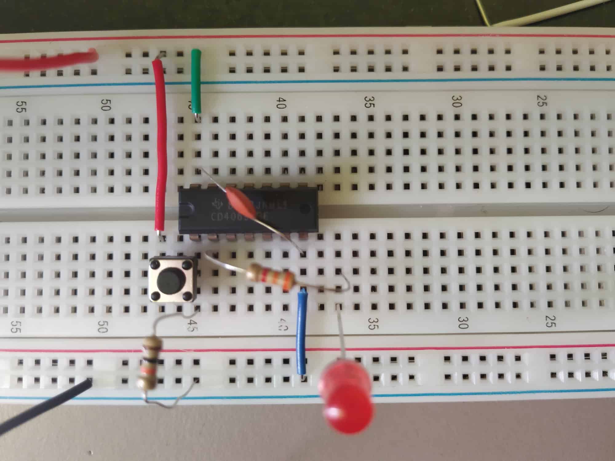

JAKPAD Czerwiec 8, 2019 Udostępnij Czerwiec 8, 2019 Witam, mam kilka drobnych pytań. 1: Czy w miejscu w którym znajduje się kondensator ( zasilanie układu scalonego ) do wejść bramek NOT 9, 11, 13 doprowadzany jest '-' czy '+'? Pytam się bo nie jestem pewny ze względu na to że te piny te są podłączone i do masy i zarazem łączą się z zasilaniem bramki. Ale stawiam że są podłączone do masy, czy dobrze myślę? 2: Mamy też rezystor który podciąga używane wejście do masy. Tu mam pytanie dlaczego w tym miejscu akurat powinien być rezystor a nie np. zwykła zworka? Wiem że pytania dotyczą podstaw... może i w tym miejscu pomieszały mi się podstawowe fakty. Jednak kurs podstaw elektroniki już skończyłem a pewne rzeczy człowiek zaczyna dobrze rozumieć dopiero w praktyce. Będę więc bardzo wdzięczny za pomoc. Pozdrawiam serdecznie ;) Cytuj Link do komentarza Share on other sites More sharing options...
Treker (Damian Szymański) Czerwiec 8, 2019 Udostępnij Czerwiec 8, 2019 1 godzinę temu, JAKPAD napisał: 1: Czy w miejscu w którym znajduje się kondensator ( zasilanie układu scalonego ) do wejść bramek NOT 9, 11, 13 doprowadzany jest '-' czy '+'? Pytam się bo nie jestem pewny ze względu na to że te piny te są podłączone i do masy i zarazem łączą się z zasilaniem bramki. Ale stawiam że są podłączone do masy, czy dobrze myślę? Tak, podłączone są do masy. Nie ma potrzeby, aby każdy punkt układu podłączać osobnym przewodem. Tutaj wygodniej było połączyć kondensator z pinami układu scalonego i dopiero całość wpiąć do masy w jednym miejscu. Nie robi to większej różnicy, to tylko zwyczajne wykorzystanie połączeń istniejących na płytce stykowej. W razie wątpliwości polecam ten artykuł: Jak działa płytka stykowa? Zdjęcia, budowa, przykłady 1 godzinę temu, JAKPAD napisał: 2: Mamy też rezystor który podciąga używane wejście do masy. Tu mam pytanie dlaczego w tym miejscu akurat powinien być rezystor a nie np. zwykła zworka? Gdyby była tam zworka to po wciśnięciu przycisku robiłbyś zwarcie w układzie (zwierałbyś plus z minusem). Rezystor ogranicza prąd, w związku z tym, gdy przycisk nie jest wciśnięty to na wejściu widoczna jest masa, a po wciśnięciu pojawia się plus. Prąd jest "leniwy", jeśli ma do wyboru płynąć przez przycisk lub przez rezystor to jego zdecydowana większość popłynie przez przycisk, bo ta droga jest łatwiejsza do pokonania (rezystancja przycisku jest znacznie mniejsza od rezystancji opornika). 1 Cytuj Link do komentarza Share on other sites More sharing options...

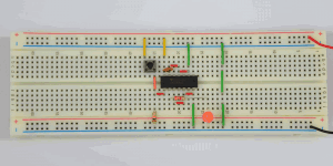

jas123 Lipiec 27, 2019 Udostępnij Lipiec 27, 2019 W ten sposób bramka not też działa. A użyłem mniej przewodów. edit : aj pod nie tym artykułem komentarz wstawiłem. Cytuj Link do komentarza Share on other sites More sharing options...
Treker (Damian Szymański) Lipiec 27, 2019 Udostępnij Lipiec 27, 2019 @jas123 nie ma problemu, już przeniosłem do odpowiedniego tematu 🙂 26 minut temu, jas123 napisał: W ten sposób bramka not też działa. A użyłem mniej przewodów. Sposobów realizacji układów na płytce stykowej jest bardzo dużo. Jeśli tylko połączenia elektryczne są poprawne to układ będzie działał. Podczas robienia zdjęć do kursu staraliśmy się tworzyć układy w taki sposób, aby były one jak najbardziej czytelne w artykułach. Naszym celem nie była minimalizacja liczby przewodów 😉 1 Cytuj Link do komentarza Share on other sites More sharing options...
sliskii Marzec 6, 2020 Udostępnij Marzec 6, 2020 Cześć! Mam parę pytań, 1) Czy możnaby zamiast rezystor 10 k użyć porostu zwykłego przewodu i podłączyć to drugie wejście bezpośrednio do masy? 2) Czy jeśli umiescilibysmy kondensator w miejscu, gdzie na płytce podłączamy zasilanie (te dwa rzędy po obu stronach), to czy spełniał by on swoje zdanie? 3) Czy jest jakiś konkretny powód, że dajemy rezystor 3.3 k do diody? Pytam bo robiłem wcześniejsze dwa kursy elektroniki i zazwyczaj był to 1k, a nawet 330 Cytuj Link do komentarza Share on other sites More sharing options...
Gieneq Marzec 9, 2020 Udostępnij Marzec 9, 2020 Cześć! Tak, oczywiście pomijasz wtedy przycisk bo robiłby zwarcie. Kondensator powinien znajdować się możliwie blisko układu scalonego. W jednym z ćwiczeń jest on umieszczony gdzieś indziej dlatego że ciężko zrealizować układ na płytce stykowej. Taki układ też działa (najpewniej działałby bez kondensatora) ale nie jest to dobry zwyczaj, który może generować problemy. Bramki mają ograniczoną obciążalność wyjściową, prąd wg. dokumentacji to 1mA dla 5V. Przy zasilaniu z 6V będzie to nieco więcej Cytuj Link do komentarza Share on other sites More sharing options...
sliskii Marzec 9, 2020 Udostępnij Marzec 9, 2020 Czyli w praktyce, aby użyć bramek do sterowania czymś większym, trzeba użyć jakichś tranzystorów? Cytuj Link do komentarza Share on other sites More sharing options...
Gieneq Marzec 10, 2020 Udostępnij Marzec 10, 2020 (edytowany) @sliskii tak, zdecydowanie tak. LEDy choć pisze się wszędzie że pobierają 20 mA to jest to maksymalny prąd jaki mogą dostać. Zaczynają świecić już od pojedynczych mA tak jak te w kursie dlatego można je tu śmiało stosować. Bramki logiczne tworzą logikę obwodu. 🙂 I do sterowania czymś "większym" potrzebny jest układ jakiegoś wzmacniacza - tak jak piszesz może to być tranzystor kluczujący. Też ciekawe jest to, że łącząc bramki ze sobą też trzeba pamiętać, że stanowią one obciążenie dla samych siebie. Stąd w dokumentacji możesz trafić na parametr "fan out", który opisuje ile bramek możesz podłączyć do wyjścia bramki poprzedzającej. Edytowano Marzec 10, 2020 przez Gieneq 1 Cytuj Link do komentarza Share on other sites More sharing options...

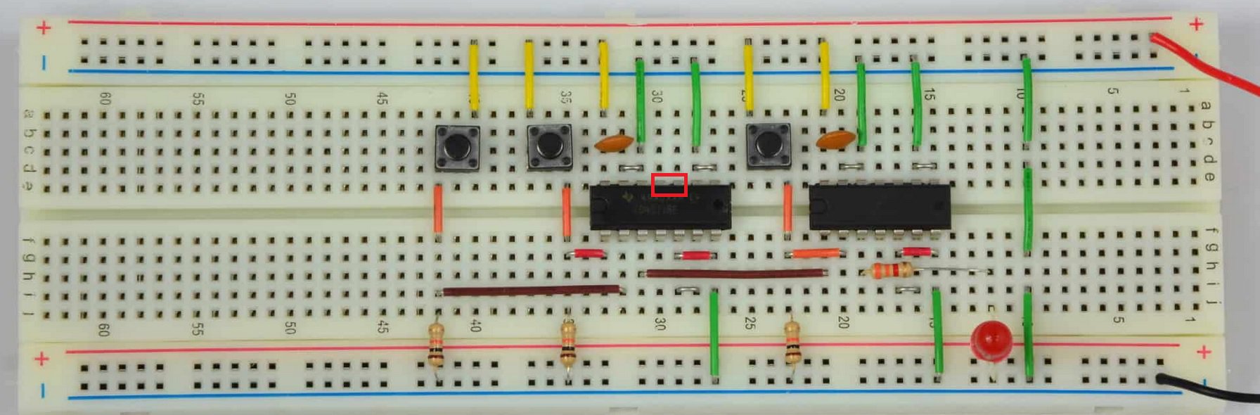

Ruby Lipiec 24, 2020 Udostępnij Lipiec 24, 2020 Pytanko, dlaczego miejsce zaznaczone czerwonym kwadracikiem nie zostało nigdzie podpięte? Zostawiliśmy wejście niepodpięte 😕 czy tylko mi się wydaje? (zdjęcie z kursu) Cytuj Link do komentarza Share on other sites More sharing options...
Treker (Damian Szymański) Lipiec 24, 2020 Udostępnij Lipiec 24, 2020 @Ruby piny numer 10 i 11 to wyjścia, więc zgodnie ze schematem nie są nigdzie podłączone 🙂 Zwróć uwagę jak ułożone są układy - wcięcie symbolizujące pin numer 1 jest po lewej stronie (sygnalizuję, bo może źle policzyłeś numery wyprowadzeń). 1 Cytuj Link do komentarza Share on other sites More sharing options...
Ruby Lipiec 24, 2020 Udostępnij Lipiec 24, 2020 @Treker Faktycznie, źle spojrzałem a w głowie miałem bramkę not, przez co myślałem że co druga nóżka to wejście. I wyleciało mi z głowy że bramki w tym przypadku OR potrzebuje dwóch wejść i jednego wyjścia 😄 Bardzo dziękuję za pomoc! Cytuj Link do komentarza Share on other sites More sharing options...
