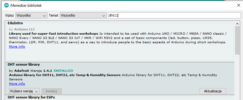

Oisyr Styczeń 11, 2022 Udostępnij Styczeń 11, 2022 @Gieneq Arduino:1.8.15 (Windows 10), Płytka:"Arduino Uno" In file included from C:\Users\User\Documents\Arduino\libraries\DHT_sensor_library\DHT_U.cpp:15:0: C:\Users\User\Documents\Arduino\libraries\DHT_sensor_library\DHT_U.h:36:10: fatal error: Adafruit_Sensor.h: No such file or directory #include <Adafruit_Sensor.h> ^~~~~~~~~~~~~~~~~~~ compilation terminated. exit status 1 Błąd kompilacji dla płytki Arduino Uno. Ten raport powinien zawierać więcej informacji jeśli w File -> Preferencje zostanie włączona opcja "Pokaż szczegółowe informacje podczas kompilacji"
Gieneq Styczeń 12, 2022 Udostępnij Styczeń 12, 2022 @Oisyr masz jakiś miszmasz w bibliotekach. W logu jest zaznaczone że brakuje pliku Adafruit_Sensor.h Ja mam tę bibliotekę, wyszukaj DHT11 w menadżerze bibliotek i zobacz czy działa: Możliwe, że pomoże instalacja dodatkowo unified sensor ale bez tego powinno być ok.

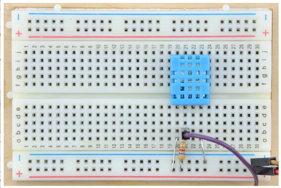

Treker (Damian Szymański) 30 lipca Udostępnij 30 lipca Dnia 25.07.2026 o 17:16, Popirka napisał: Czemu te rezystory nie mają głowek? @Popirka to nie są rezystory - tylko odcięte nóżki od rezystorów lub kawałki drutu. Można je wykorzystać do robienia krótkich połączeń, aby nie używać długich przewodów połączeniowych.
