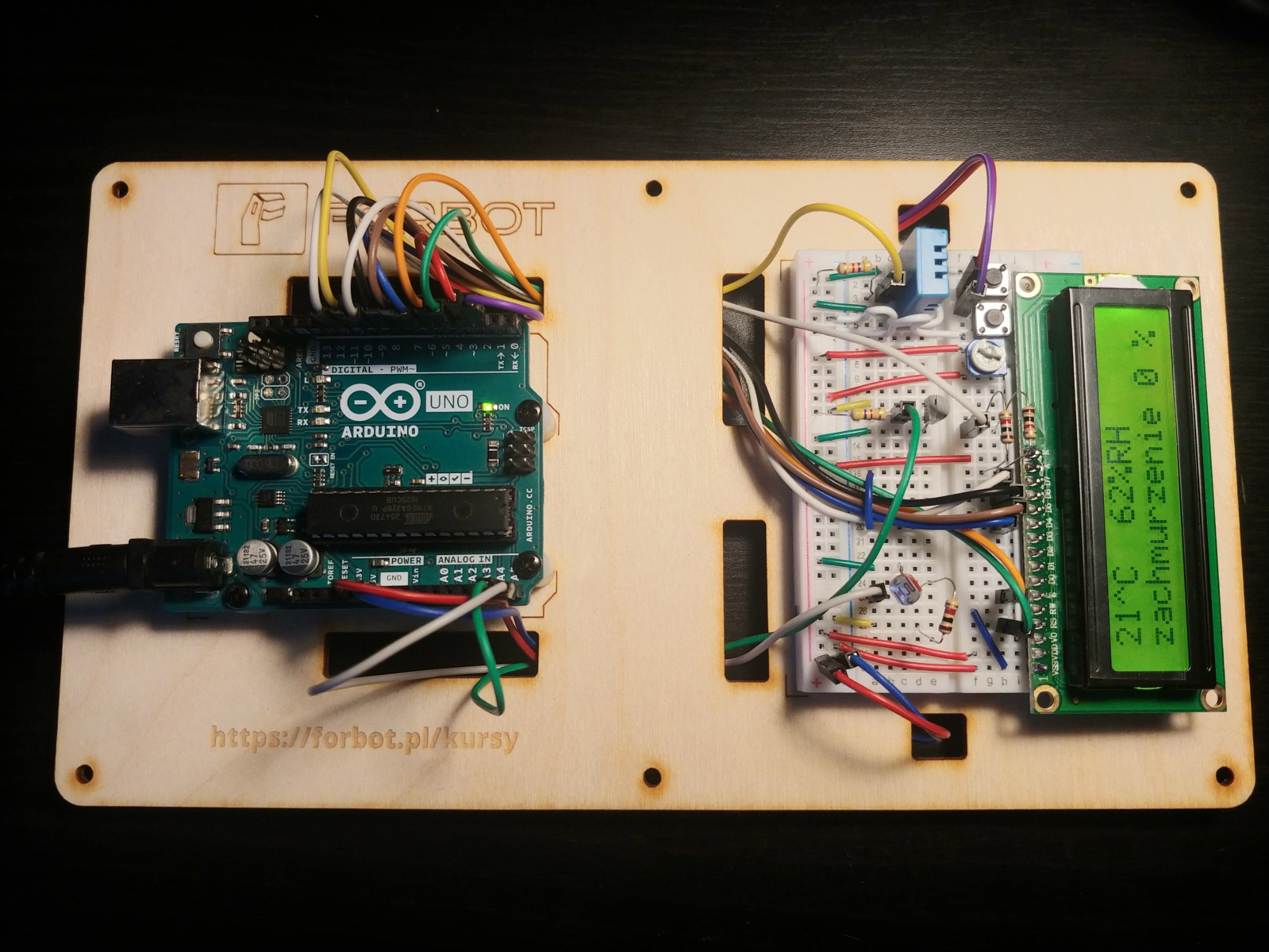

Cześć
Tak prezentuje się moja stacja pogody:
Kod:

Pozdrawiam
