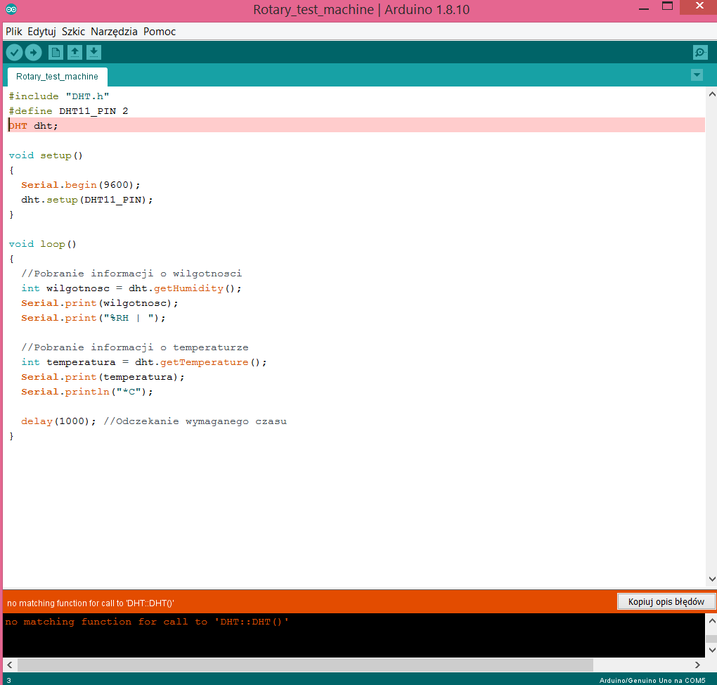

bakardi92 Luty 26, 2020 Udostępnij Luty 26, 2020 Panowie nie mam pojęcia gdzie leży błąd... Już nawet skopiowałem gotowy kod z kursu i nadal jest ten sam błąd przy kompilowaniu. Co jest nie tak?
SOYER Luty 26, 2020 Udostępnij Luty 26, 2020 Masz na 100% zainstalowaną tą samą bibliotekę co w kursie?
Belferek Luty 26, 2020 Udostępnij Luty 26, 2020 Trudno wywnioskować jakiej biblioteki do obsługi DHT używasz ale ten komunikat mówi, że deklaracja DHT dht; jest nieprawidłowa. Zobacz PLIK-PRZYKLADY z pewnością znajdziesz prawidłowy przykład jej użycia. Zobacz 2 posty wyżej, że Mattti87 inaczej deklaruje obiekt klasy DHT. Kiedy przejrzysz pliki biblioteki też zobaczysz jak ona wygląda i jak jej używać.
SOYER Luty 26, 2020 Udostępnij Luty 26, 2020 DHT dht; tak jak pisze @Belferekznajdź przykłady dla tej biblioteki w menu plik-->przykłady i popatrz jak tam jest to deklarowane, tzn. popatrz co jest napisane w przykładach zamiast twojego DHT dht; a następnie sprawdź jak w tych przykładach jest napisane odczytywanie temperatury i wilgotności...
bakardi92 Luty 26, 2020 Udostępnij Luty 26, 2020 Problem się znalazł. Miałem jeszcze inna biblioteke która mieszała wszystko stąd ten błąd. Dzięki za pomoc

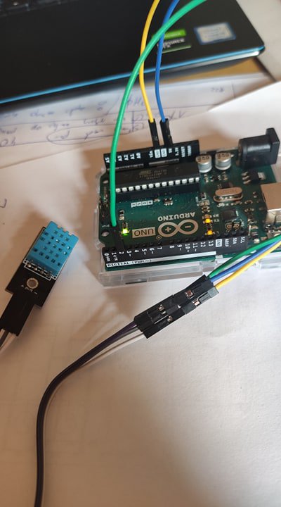

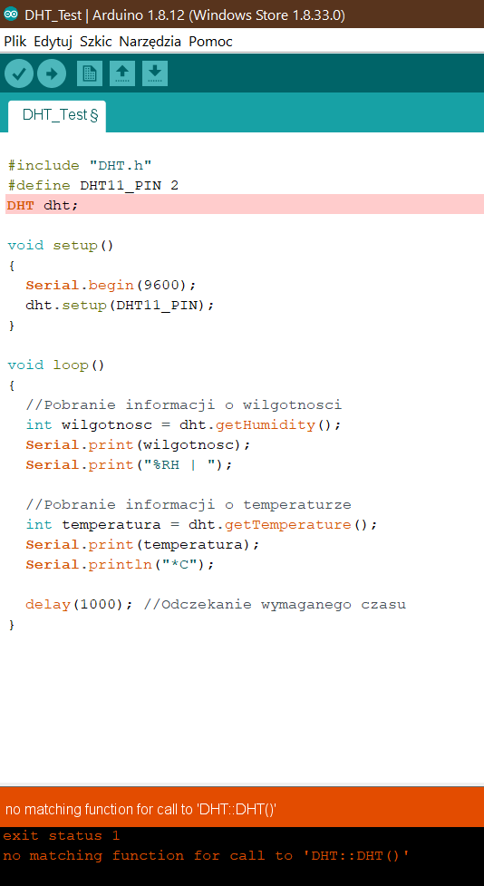

olekmi Kwiecień 16, 2020 Udostępnij Kwiecień 16, 2020 (edytowany) Cześć nazywam się Olek jestem tutaj nową osoba mam problem z czujnikiem wilgotności pomimo zainstalowanego oraz dodanego rozszerzenia arduino DHT podczas kompilacji wyskakuje mi błąd: no maching function for call to DHT::DHT()' program przepisałem z 1 zadania podłączyłem identycznie,nawet przy przykładzie wyrzuca ten sam bład różnica jest tylko taka ze mam czujnik DHT11 z modułem. Z góry dziękuje za pomoc Edytowano Kwiecień 16, 2020 przez olekmi
Gieneq Kwiecień 17, 2020 Udostępnij Kwiecień 17, 2020 @olekmi Cześć Olek, witam Cię na forum. 8 godzin temu, olekmi napisał: program przepisałem z 1 zadania podłączyłem identycznie Mimo wszystko, mógłbyś wrzucić program i zdjęcie układu?
Treker (Damian Szymański) Kwiecień 17, 2020 Udostępnij Kwiecień 17, 2020 @olekmi upewnij się też, że użyłeś tej samej biblioteki, która pojawia się w kursie, a nie tylko takie o identycznej nazwie
olekmi Kwiecień 17, 2020 Udostępnij Kwiecień 17, 2020 @Treker nie bardzo rozumiem, pobrałem bibliotekę podana w kursie, zainstalowałem, skopiowałem przykład, a pomimo tego wyrzuca mi bład. @Gieneq
