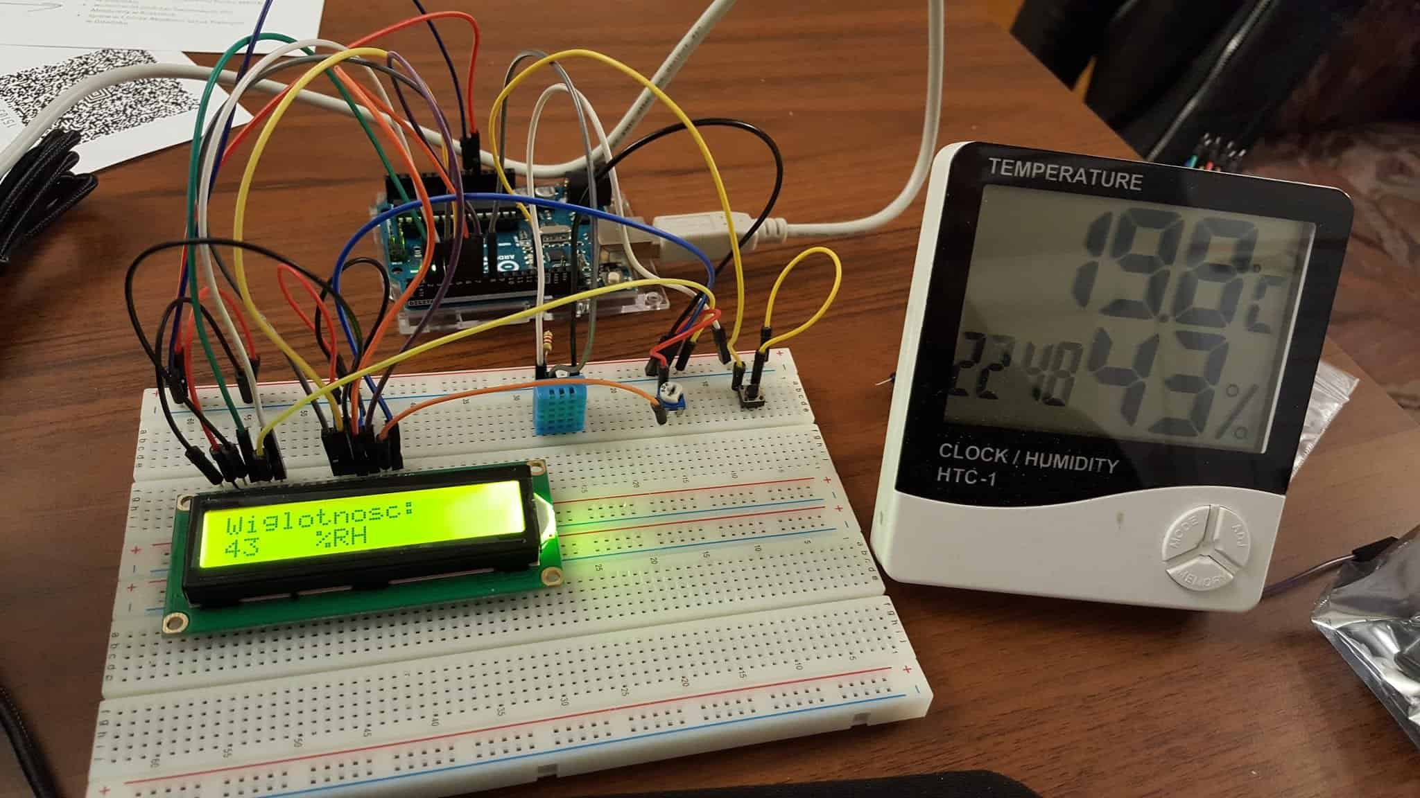

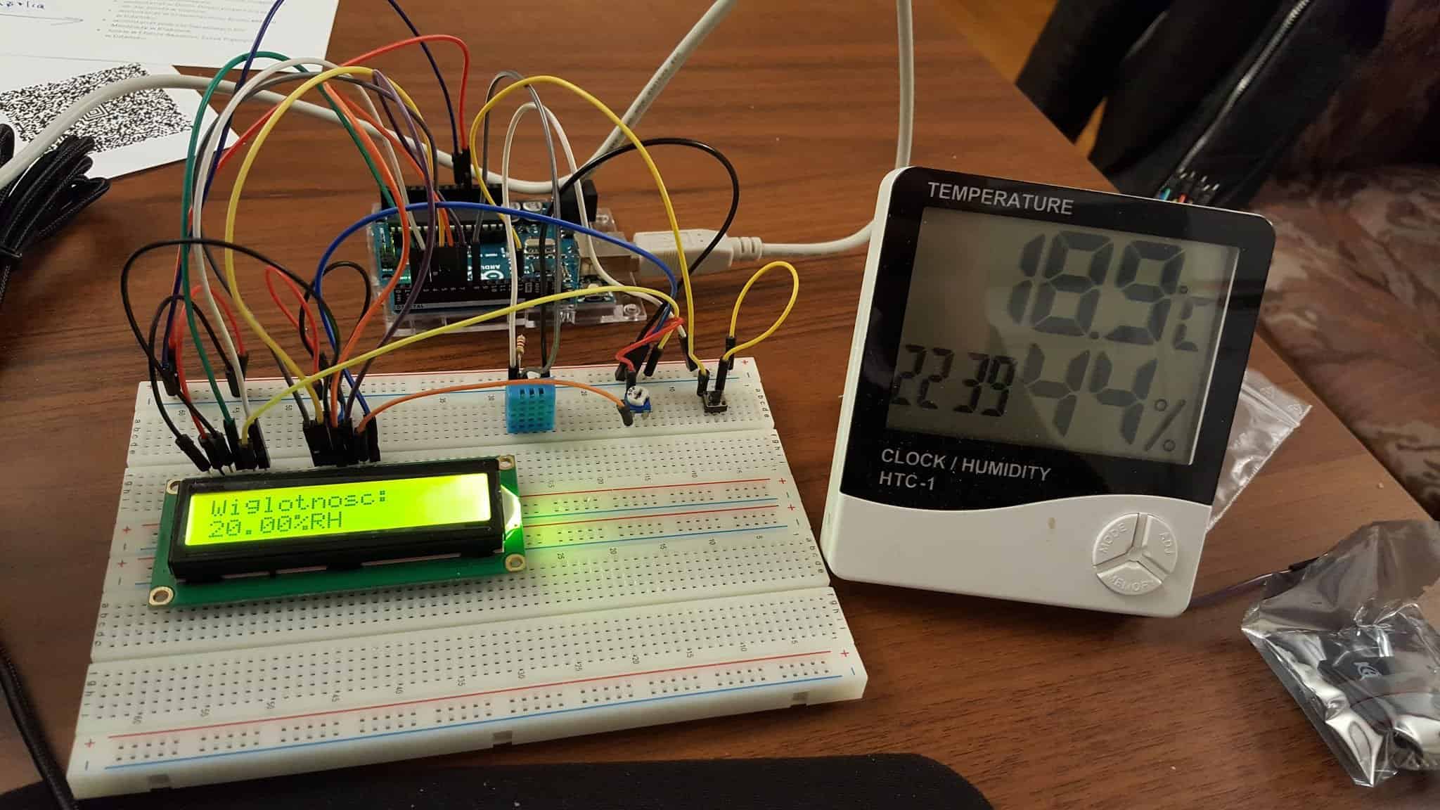

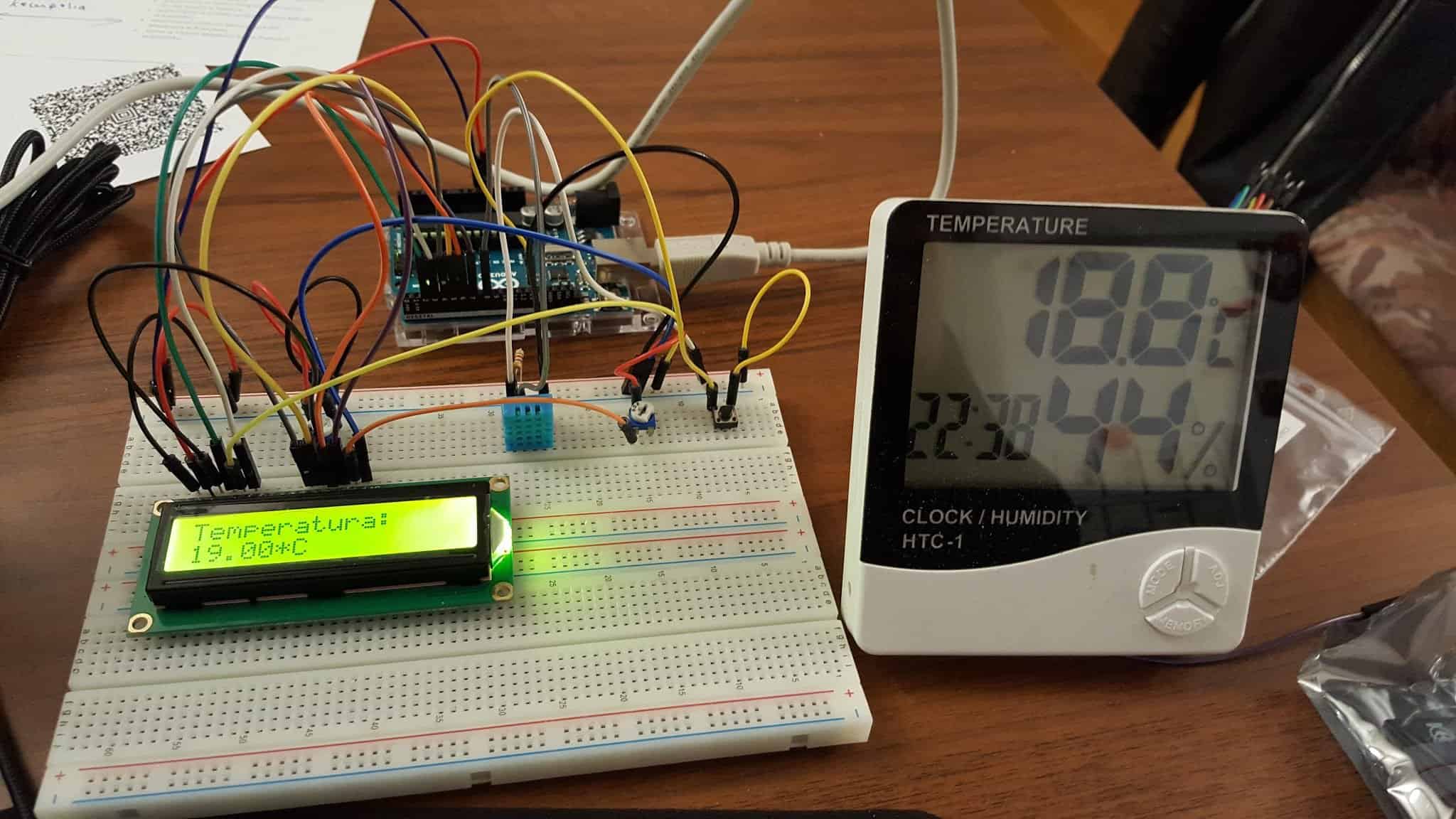

szady Listopad 28, 2017 Udostępnij Listopad 28, 2017 Wykonywałem zadanie zgodnie z poleceniami natrafiłem na taką sytuację. Odczyt temperatury jest zgodny z otoczeniem. Na test palca też reaguje (tak jak wspomnianio w artykule dość wolno ale jest ok). Odczyt wilgotności z kolei dał mi zagwostkę. U siebie w pokoju mam ok 44%, DHT-11 podawał mi 20%. Poszukałem w necie czy jest to może znany problem na trafiłem na forum http://forum.arduino.cc/index.php?topic=96470.0 Generalnie część osób napisała, że ma podobny problem. W dodatku pisali, że czujniki DHT-22 też potrafią takie kwiatki uczynić. Jeden z użytkowników zasugerował by przy odczycie wiglotności zastosować poniższy kod int humid = 10 * sqrt(dht.getHumidity()); .... i u mnie działa. Czy ktoś miał podobnego doświadczenia lub może się bardziej wypowiedzieć w tym temacie? Chciałem do swoich zastosowań kupić DHT-22 ale teraz mam wątpliwości

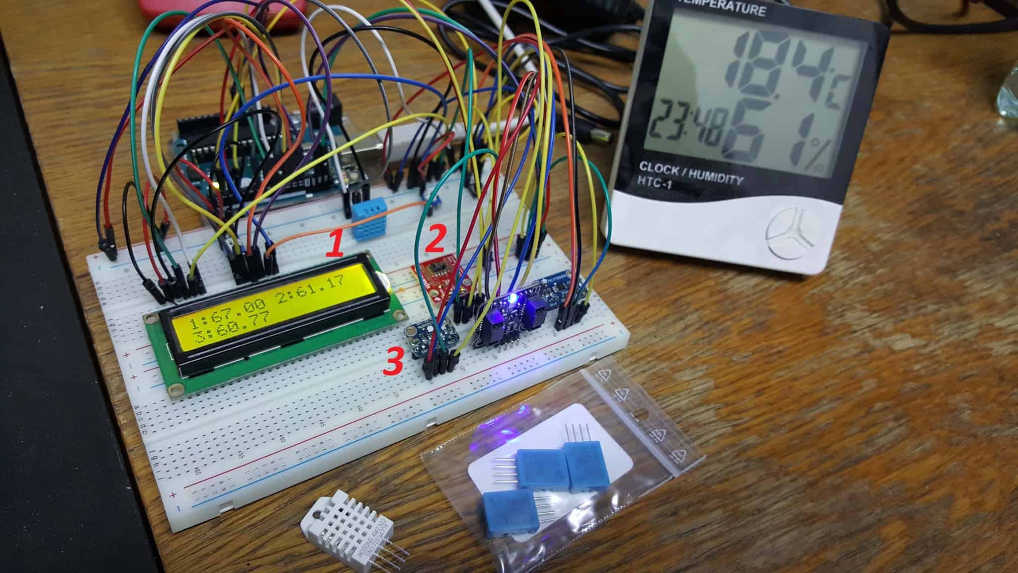

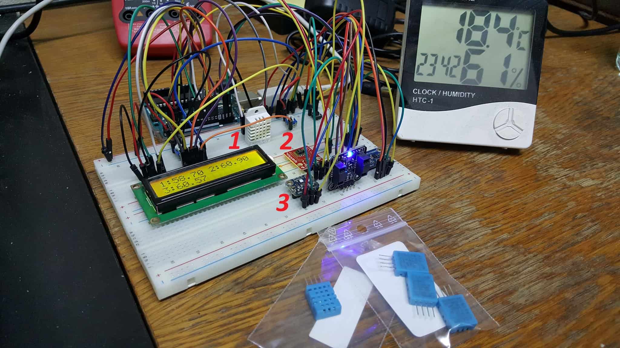

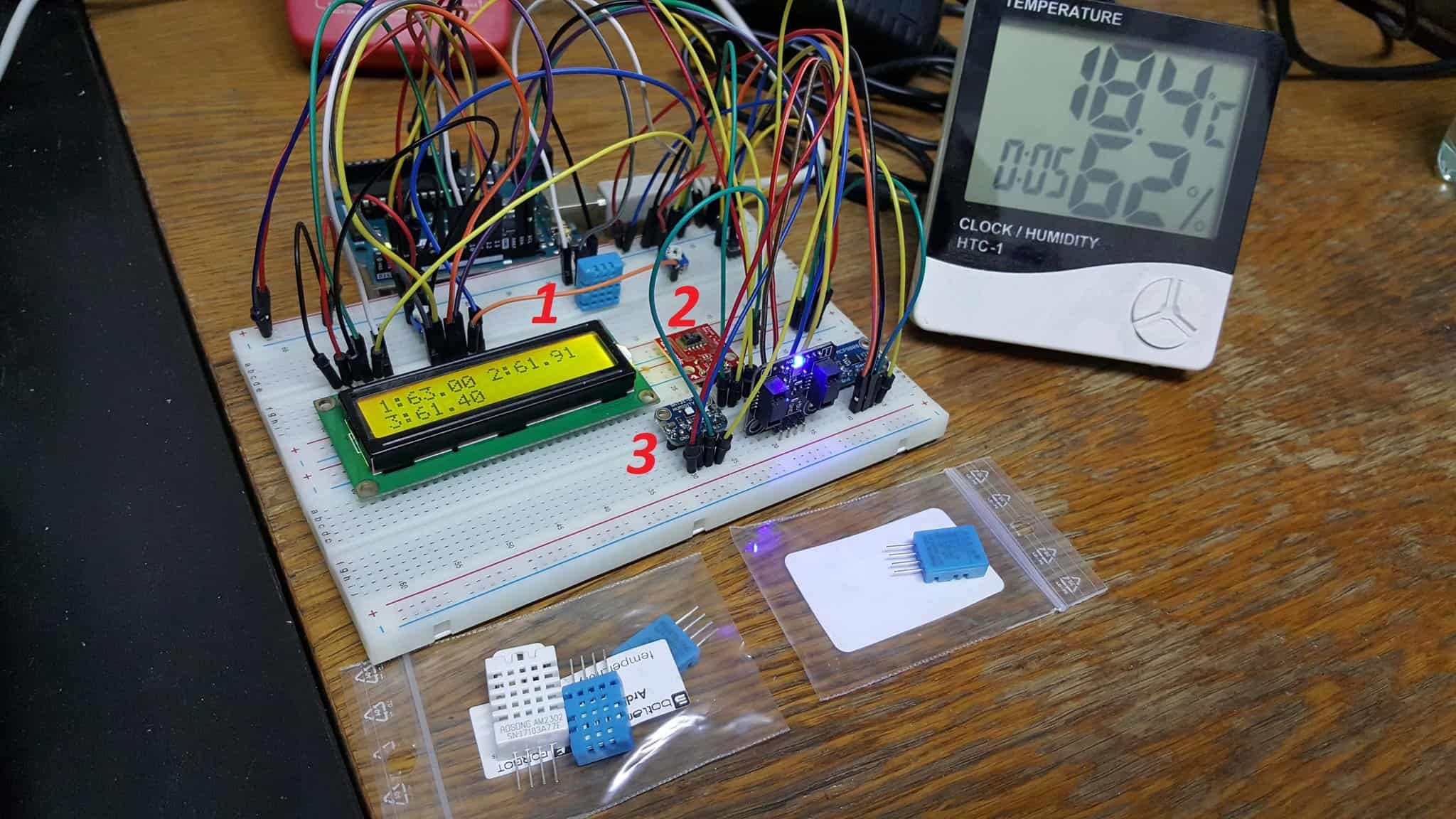

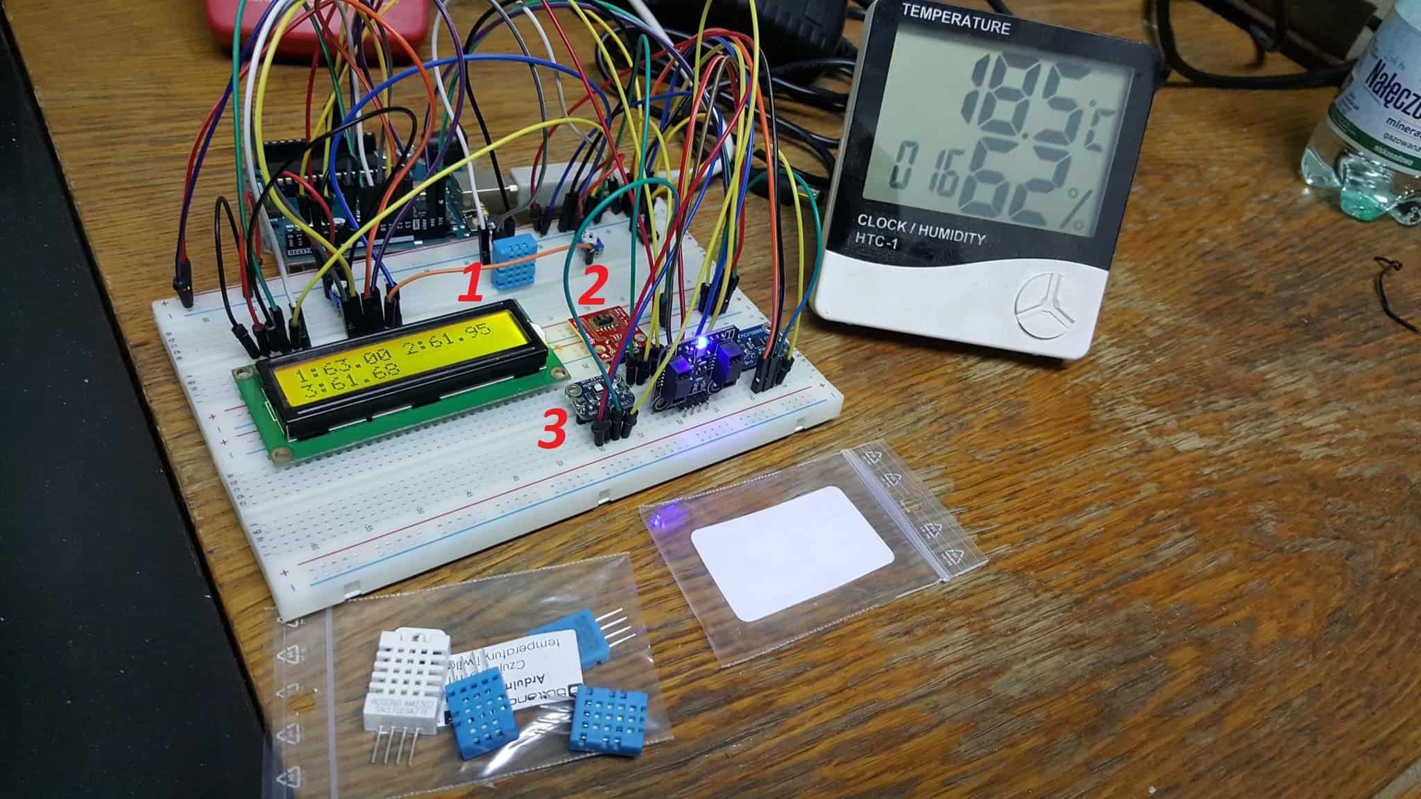

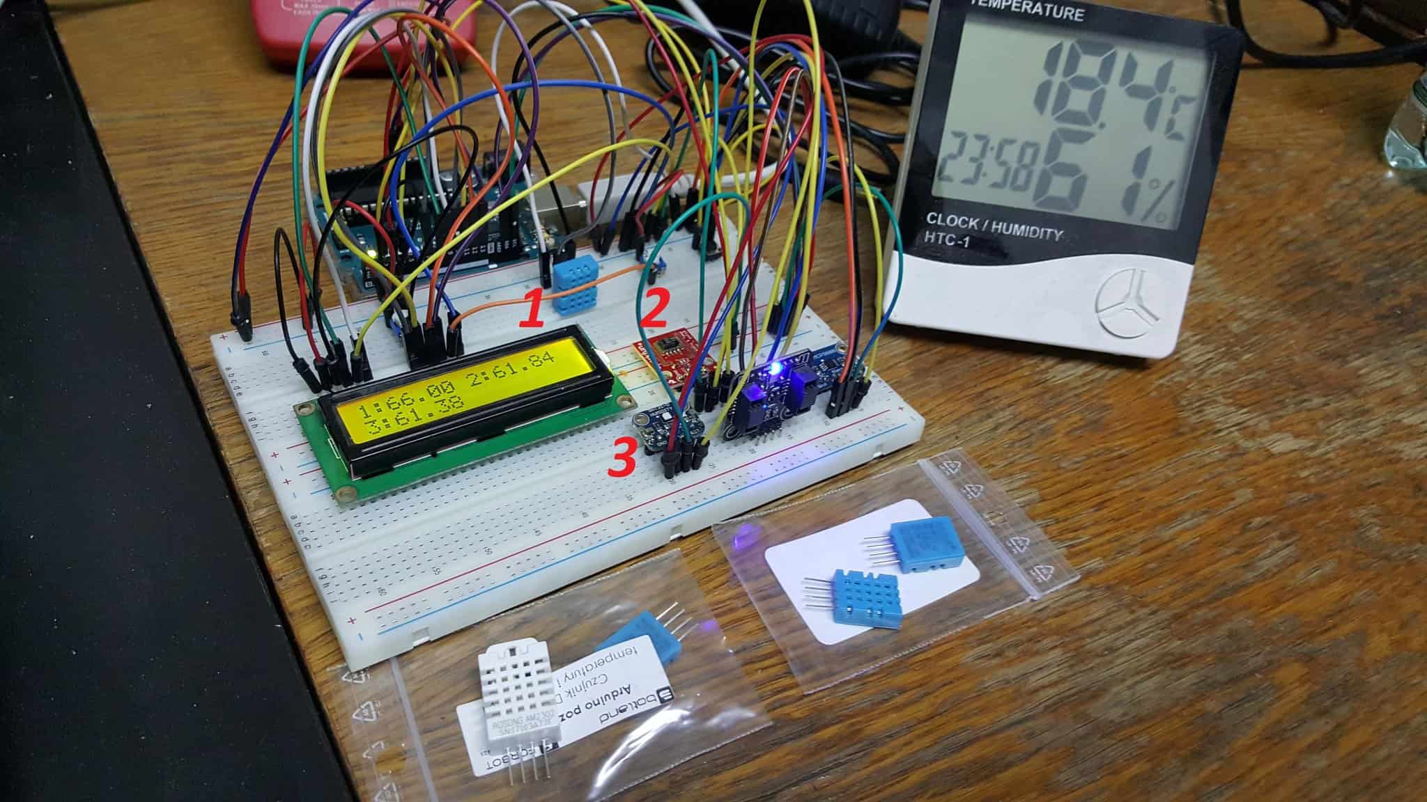

szady Grudzień 26, 2017 Udostępnij Grudzień 26, 2017 Zrobiłem małe rozeznanie. Generalnie dokupiłem parę czujników celem porównania więc lista testowanych komponentów wygląda następująco DHT-11 x 4 DHT-22 SHT15 SHT31 Domowy higrometr Jakiś czas temu zamówiłem do domu te higrometry do innych celów więc niejako ufam ich odczytom jako pewien (poglądowy) punkt odniesienia do testowanych komponentów. Niżej na zdjęciach odczyty z powyższych czujników. Zdjęcia kolejno przedstawiają odczyty z różnych DHT. Na zdjęciach 1: DHT 11/22 2: SHT15 3: SHT31 Chyba prześladują mnie jakieś chochliki, gdyż jak zmieniłem miejsce do majsterkowania do znaczące problemy z czujnikami DHT ... ustały. Teraz mieszczą się w granicach błedu pomiarowego z noty katalogowej. Czemu stało się tak jak poprzednio nie wiem. Nawet DHT-22 jak przyszedł potrafił mieć powyżej 5% błędu pomiaru (w mojej ocenie przynajmniej). Tak samo jak z czujnikami DHT-11 po zmianie miejsca błąd pomiaru uległ zmianie. Trudno mi ocenić czemu taka a nie inna sytuacja nastąpiła. W samych połączeniach raczej nic nie zmieniałem. Co do samych DHT-11 widać na przykładzie tych czterech sztuk, że odczyt między modelami potrafi się różnić. Wnioski Dla każdego coś innego. Jeśli ktoś chce bardzo tanim kosztem zrobić stację pogodową, gdzie celem jest bardziej pokazanie, że coś działa DHT-11 w mojej ocenie da radę. W przypadku gdy zależy nam na dokładności nawet DHT-22 uważam za słabą opcje. Z pozostałych dość fajny jest SHT31 (wiadomo cena jest minusem) ale za to może się komunikować po I2C, nie jak SHT15 który zjada nam 2 piny. 1

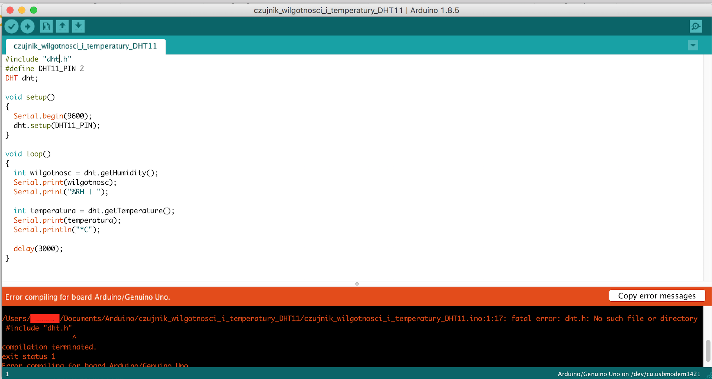

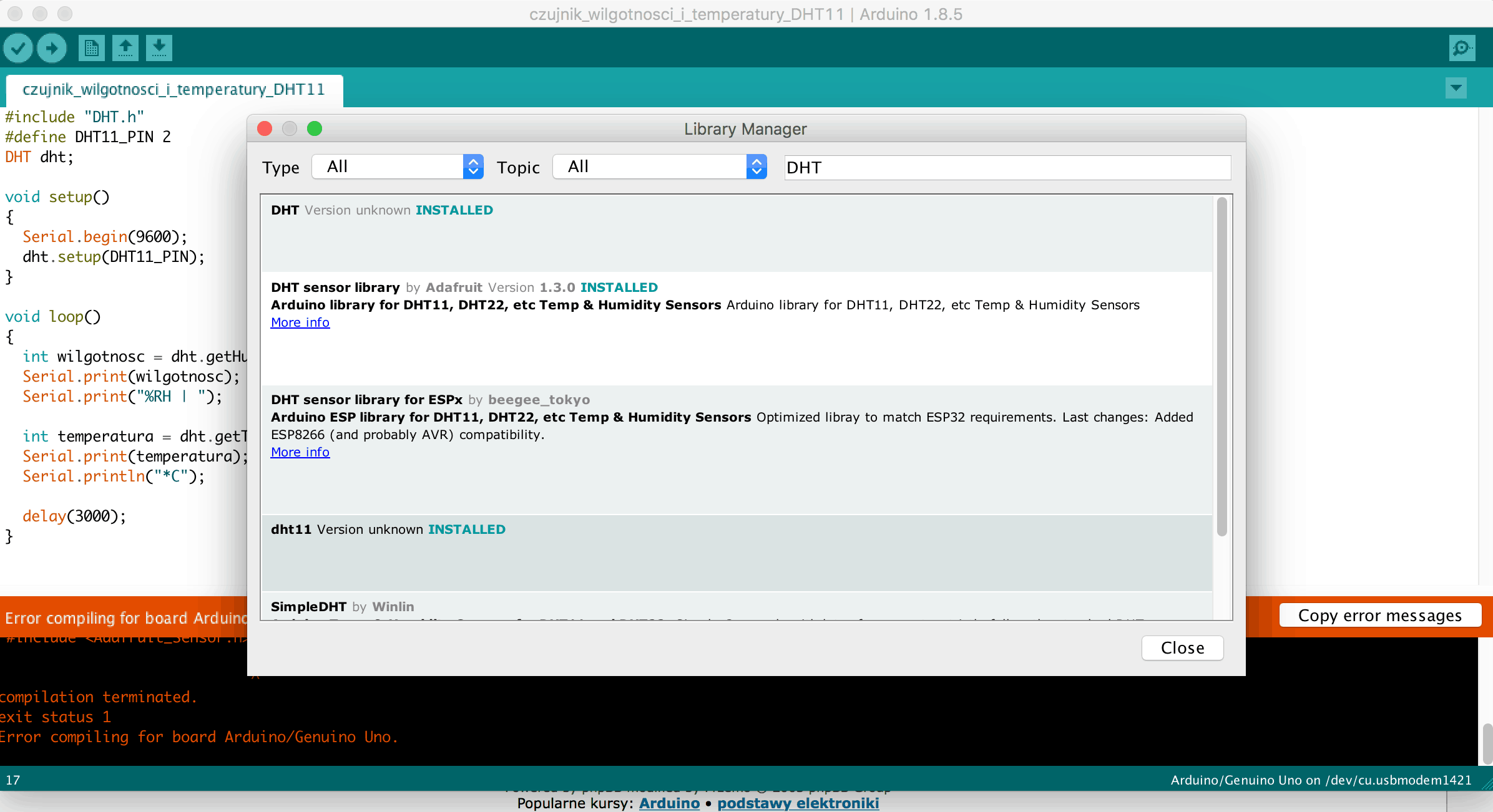

kursant Styczeń 18, 2018 Udostępnij Styczeń 18, 2018 Witam,Jestem dość początkujący, natrafiłem na problem, co robię źle?
Philip Styczeń 19, 2018 Udostępnij Styczeń 19, 2018 Wszystko jasne Napisałeś tak: #include "dht.h" Powinno być #include Biblioteki umieszcza się w <...> Ten błąd jak widać, też pisze w opisie. Jak to zmienisz, wszystko powinno być OK.
Belferek Styczeń 19, 2018 Udostępnij Styczeń 19, 2018 Biblioteki umieszcza się w <...> To zależy gdzie te biblioteki są. Jeśli dołączany za pomocą include plik jest w systemowym folderze Arduino IDE fo wtedy używamy np. #include lecz jeśli np. plik (biblioteka) jest w innej lokalizacji to możemy użyć np. #include "/home/user/Pulpit/plik.h". Pomiędzy znakami " " możesz podać ścieżkę dostępu do dołączanego za pomocą include pliku. Pozdrawiam,
Treker (Damian Szymański) Styczeń 19, 2018 Udostępnij Styczeń 19, 2018 kursant, witaj na forum Zacznijmy więc od początku - czy zainstalowałeś bibliotekę?
kursant Styczeń 20, 2018 Udostępnij Styczeń 20, 2018 Tak, instalowałem tak jak w opisie kursu. Nie działała mi pierwsza z bibliotek, więc poinstalowałem pozostałe.
Treker (Damian Szymański) Styczeń 21, 2018 Udostępnij Styczeń 21, 2018 kursant, jeśli zainstalowałeś kilka bibliotek od tego samego to mogą się "gryźć". Usuń wszystkie i wgraj tylko tę, które jest używana w kursie. Daj znać jakie wtedy będą wyniki

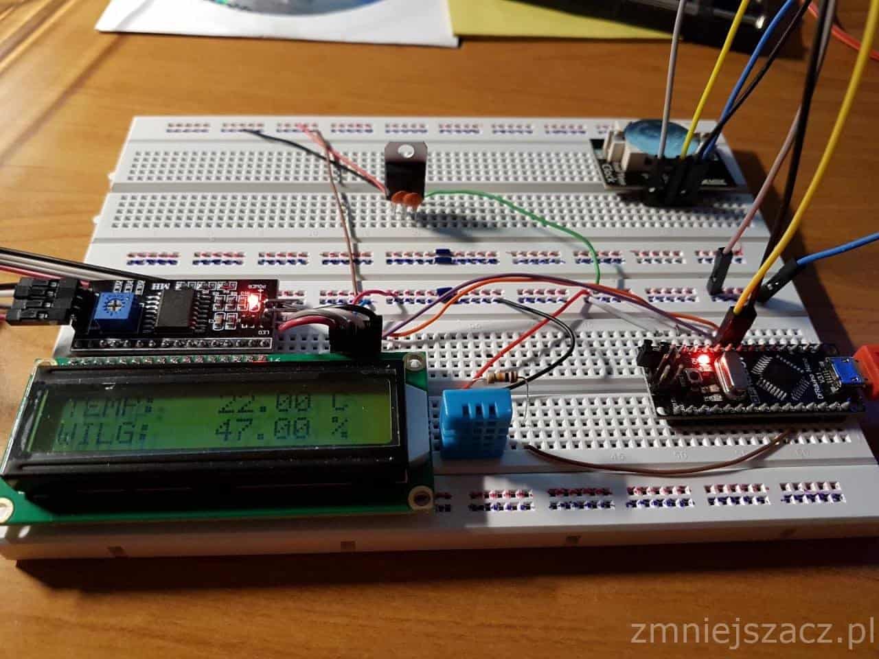

marekmarecki Luty 20, 2018 Udostępnij Luty 20, 2018 witam ponownie mam mały kłopot po podpięciu zegara czasu rzeczywistego i modułu LCD nie wyświetla godziny tylko temperaturę i wilg. nie wiem czy jest jakiś problem z podłączeniem czy problem z programem wszystko działa na arduino nano jeśli ktoś wie jak to rozwiązać z góry dzięki za odpowiedz Nowy Dokument programu Microsoft Office Word (2).docx
