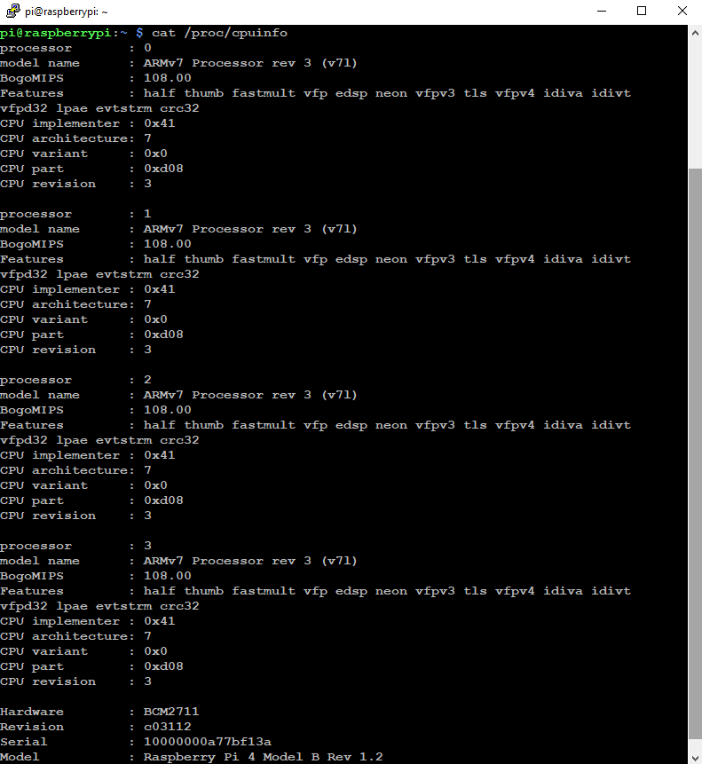

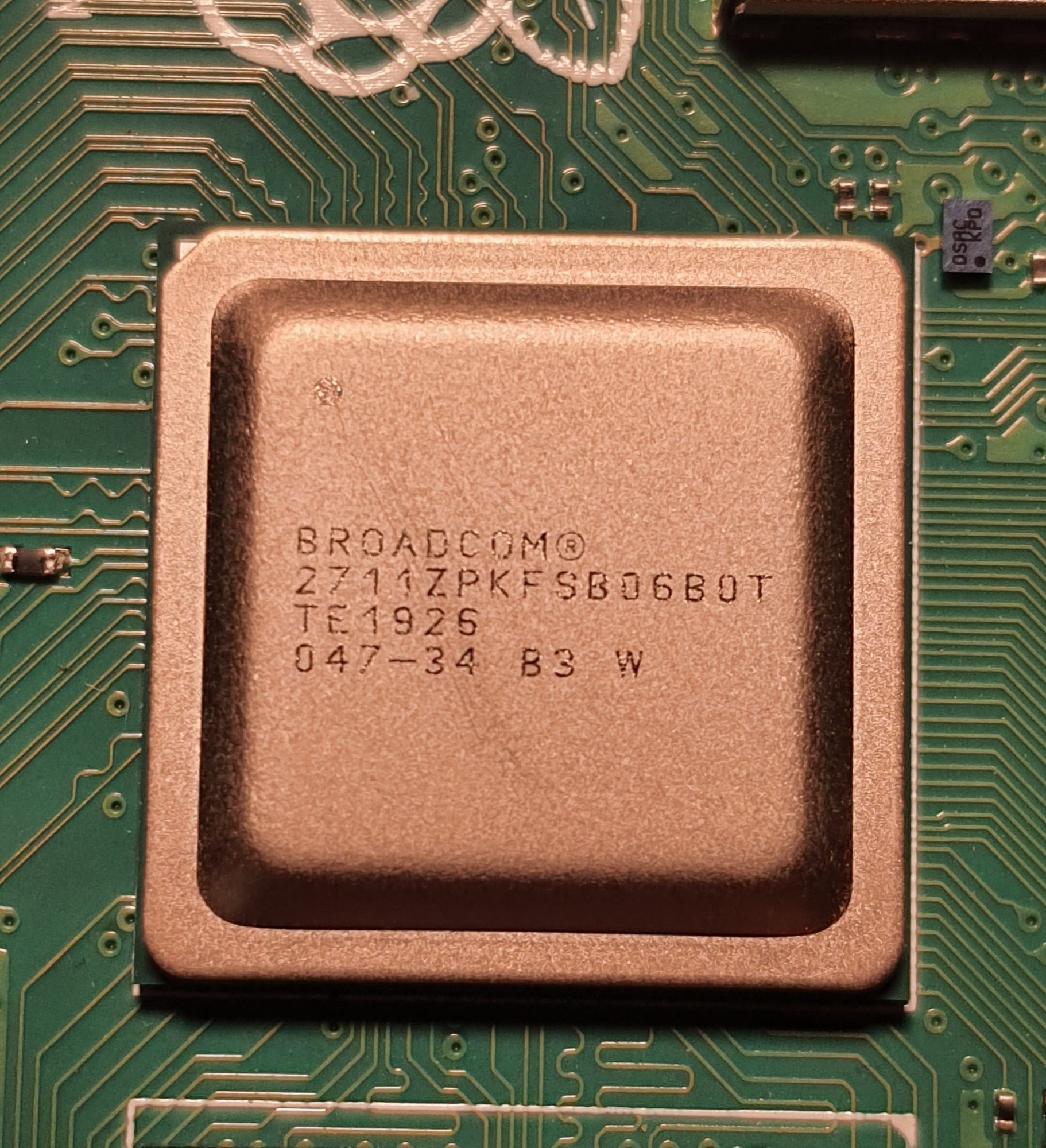

10 godzin temu, enikan napisał:
Czy to może jakieś pakiety trzeba odświeżyć w Raspbianie?
Raspbian i tak jest kompilowany na ARMv6, co najwyżej możesz sobie sam wszystko przekompilować na siódemkę (jak masz dużo czasu i cierpliwości).
Według tej strony:
https://www.raspberrypi.org/documentation/hardware/raspberrypi/bcm2711/README.md
wnioskuję że "Cortex-A72", czyli co innego niż podaje Linux
Więc uważasz, że kernel, który sczytuje sobie dane z procesora i pokazuje w cpuinfo się myli, a informacja na stronie jest bardziej wiarygodna? Jak Ci w telewizji powiedzą że białe jest czarne a czarne jest białe to komu uwierzysz, telewizji czy własnym oczom?
  • Pomogłeś! 1
Na szczęście na razie nie mam takich zapędów. Wszystko działa wystarczająco dobrze. Tak się tylko zastanawiałem, bo na screenach w kursie widać nowszy procesor niż u mnie, chociaż to niby było tworzone na RPi 3. Nie wspomnę o tym, co ma być według informacji producenta...
Właśnie się zastanawiałem z czego to zczytuje. Czy faktyczny stan, czy to od kompilacji jajka zależy...
Tak czy inaczej, to tylko sprawa teoretyczna. Do nauki mam wystarczającą wersję, a jak kiedy szybkości braknie, to zaczekam na RPi 5 albo coś innego...
@ethanak dzięki! 🍺
Przykładowo: ten sam system zainstalowany na dwóch różnych maszynkach (zero i trójka) pokazują różne procesory, więc raczej nie od kompilacji. Przez "ten sam" rozumiem instalację w identyczny sposób z tego samego pliku obrazu.
