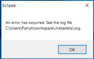

Problem z postawieniem środowiska SW4STM32 windows 10
Tak, próbowałem podać 3 różne ścieżki, zainstalowałem Java SE Development Kit 10.0.2 (wydaje mi się, że prawidłowo) oraz próbowałem uruchomić z prawami administratora - nic to nie zmieniło 😕
Wersja 64 bitowa v2.5

JDK 64 bit, fix'y bezpieczeństwa czyli co? chyba nie 😛
Chodzi mi o Java Update (w pasku systemowym) - często po instalacji JDK zainstalowanie fixów bezpieczeństwa z 'Java Update' powoduje problemy. Ale to raczej nie jest ten przypadek.
Masz za nową Javę 😀 - serio. Zobacz te linki (błąd z pliku log wrzucony w Google)
https://www.eclipse.org/forums/index.php/t/1090046/
https://bugs.eclipse.org/bugs/show_bug.cgi?id=493761
z JDK 9.xx też będziesz miał prawdopodobnie ten sam problem.
Zainstaluj sobie JDK w wersji 8.x i powinno być dobrze. Jeśli nie będzie dobrze to możesz wypróbować rady z dwóch powyższych postów.

A spojrzałeś do tego pliku, w którym ma być więcej detali? EDIT: teraz dopiero zauważyłem, że nawet go dołączyłeś, przepraszam.
