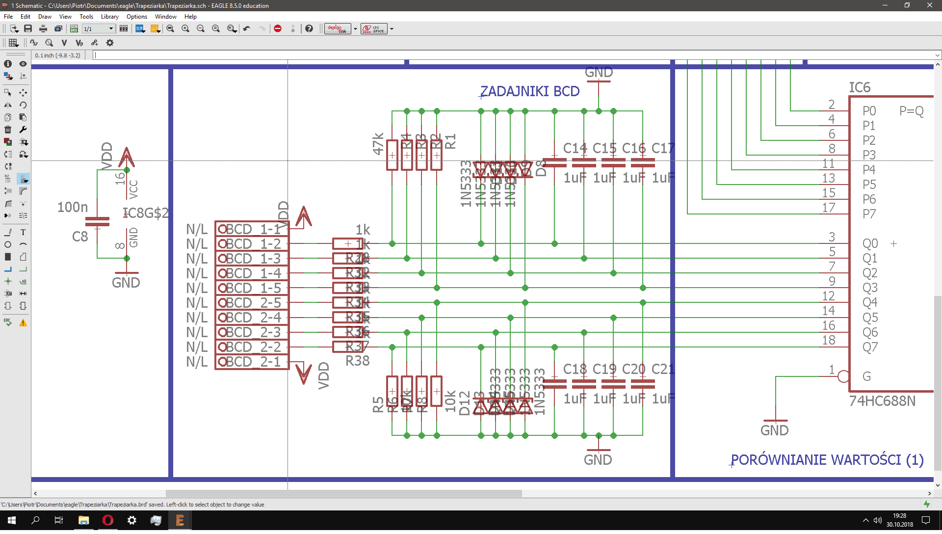

PiotrB Październik 29, 2018 Autor tematu Udostępnij Październik 29, 2018 Zadajniki/ reset/ włącznik mają być w skrzynce. Nigdzie tam nie ma miejsca na układ. Zostaję przy starej wersji plus filtry. Te dwie diody Schottky zastąpię jedną diodą Zenera (czy tak?). Cytuj Link do komentarza Share on other sites More sharing options...
marek1707 Październik 29, 2018 Udostępnij Październik 29, 2018 Tak dioda Zenera też będzie OK. To teraz realizacja. Masz już wszystko zamówione czy wstrzymałeś zakupy? Daj znać jak przyjdą elementy i zaczniesz układać je na płytce - na razie bez lutowania. Mile widziane zdjęcia z postępu prac. No i wiadomo: o sukcesach meldować, problemy rozwiązywać we własnym zakresie 😉 Montaż zaczynasz od zasilania czyli srawdzasz, czy stabilizator z tym wszystkim co ma na wejściu i z jakimś kondensatorem na wyjściu, daje 5V. A potem to już jak płyną sygnały: obwody wejściowe (wszystkie sprawdzasz przez zwrcie do masy lub podanie +24V, zależy co tam ma być i mierzysz co dają na wyjściu), bramki HC14 kondycjonujące sygnały, dalej liczniki, komparator, dekodery i LED. W ten spsób możesz zawsze sprawdzać nowo dolutowane bloki za pomoca tych już przetestowanych. Masz jakieś narzędzia? Multimetr? Precyzyjne cęgi boczne do cięcia, pęseta, cążki z wąskimi końcówkami do modelowania grubszego drutu? Dobra lutownica z cienkim grotem? Cyna 0.5mm? Masz przewód izolowany? Jaki? Udało się kupić ten w izolacji teflonowej? Czy laminaty będziesz jakoś docinał czy pasują oryginalne wymiary? Napisałeś, że są tam otwory 2.5, Takie słupki użyjesz, czy będziesz rozwiercał na typowe, z gwintem M3? Jak zamocujesz złącze D-sub? itd.. Ech, dobrze że nie widziałeś co tu się działo gdy Cię nie było.. 1 1 Cytuj Link do komentarza Share on other sites More sharing options...
PiotrB Październik 30, 2018 Autor tematu Udostępnij Październik 30, 2018 Czy tak? Dałem 47k, ponieważ gdy tam było 10k to napięcie za diodą 1k wynosiło 4,55V a to nie wystarczy do przebicia diody Zenera. A i tak kupuję takie rezystory. Teraz za diodą 1k powinno być 4,9V Wstrzymałem zakupy. Jedno co już na pewno wiem, to że pochopne działanie nie prowadzi do niczego dobrego (odkrywczo). Oraz znalazłem coś takiego:https://www.tme.eu/pl/details/dva1-10-15-m4-40/tlumiki-drgan/elesa_ganter/dva1-10-15-m4-10-40/ zastosuję to jako podkładki montażu na obudowie gilotyny. Jeżeli wszystko będzie działało w 100% jeżeli nie robię zwisające ramię. 1 Cytuj Link do komentarza Share on other sites More sharing options...
marek1707 Październik 30, 2018 Udostępnij Październik 30, 2018 Daj 10k. To nic, że podczas przywierania przez 1k do Vcc napięcie będzie tylko 4.5V. To jest przez 74HC prawidłowo wykrywane jako stan wysoki. Diody Zenera nie mają się włączać w sytuacji normalnego działania. Oczekujemy od nich, że zaczną przewodzić dopiero gdy z linii przyjdzie zakłócenie na tyle potężne, że przez opornik 1k (to pierwsza linia obrony) naładuje kondensator (to druga linia) do napięcia bliskiego 5V. Wtedy dla scalaka 74HC zaczyna być groźnie, bo żaden nie znosi napięć wejściowych powyżej własnego zasilania i dlatego w okolicach Vcc dioda powinna już przewodzić znaczący prąd po to, by zatrzymać dalszy wzrost napięcia. A diody Zenera to nie są jakieś precyzyjne elementy. Na obudowie masz napisane 4.7V, ale przecież to tylko napięcie przy jakimś (standardowym dla danego producenta) prądzie. Tak naprawdę coś zaczyna płynąć już wcześniej a i 5V da się zrobić gdy masz wystarczająco dużo mocy. Na szczęście szpilki zakłócające są krótkie więc (mając jeszcze szeregowo 1k) jesteś w tym układzie dobrze chroniony. Oporniki ściągające w dół powinny być małe, bo to od nich zależy "sztywność" stanu niskiego. Nie mogą być za małe właśnie z powodu tworzenia się dzielnika z wejściowym 1k, więc 10k wygląda na niezły kompromis: 2.2k byłoby za małe, ale 47k jest moim zdaniem niepotrzebnie duże. Do zadajników możesz wysłać Vcc tylko jednym drutem. Za to wyprowadź je na zewnątrz przez kolejny opornik, np. 100 omów. Zauważ, że właśnie próbujesz podłączyć do zasilania swoich czułych układów cyfrowych kolejną kilkumetrową antenę. Opornik szeregowy wystarczy, bo z kolei po stronie Vcc jest parę sporych kondensatorów. Takie tłumiki to fajna sprawa. Ten jest dość spory (jak na małe konstrukcje) a przecież sztywność takiego mocowania musi być dobrana do masy tego co na drugim końcu wisi. Wiele tego typu elementów stało się popularnych w dobie quadrocopterów i ich czujników bezwładnościowych. Poszukaj w sklepach modelarskich. https://abc-rc.pl/wibroizolatory-tlumiki Chociaż może do mocowania całej obudowy do jakiejś maszyny to ten Twój będzie w sam raz. Niektórzy mechanicy twierdzą, że w ogóle gwinty zaczynają się od M5, a wszystko co poniżej to zegarmistrzostwo.. BTW: Robiąc kiedyś elektronikę jeżdżącą na czołgu spotkałem się z tym samym zdaniem, tylko rozmiar był powiększony do M10.. To były najmniejsze śruby jakich tam używali a nasze hermetyczne obudowy z alu miały otwory pod mocowania M5 😐 1 1 Cytuj Link do komentarza Share on other sites More sharing options...

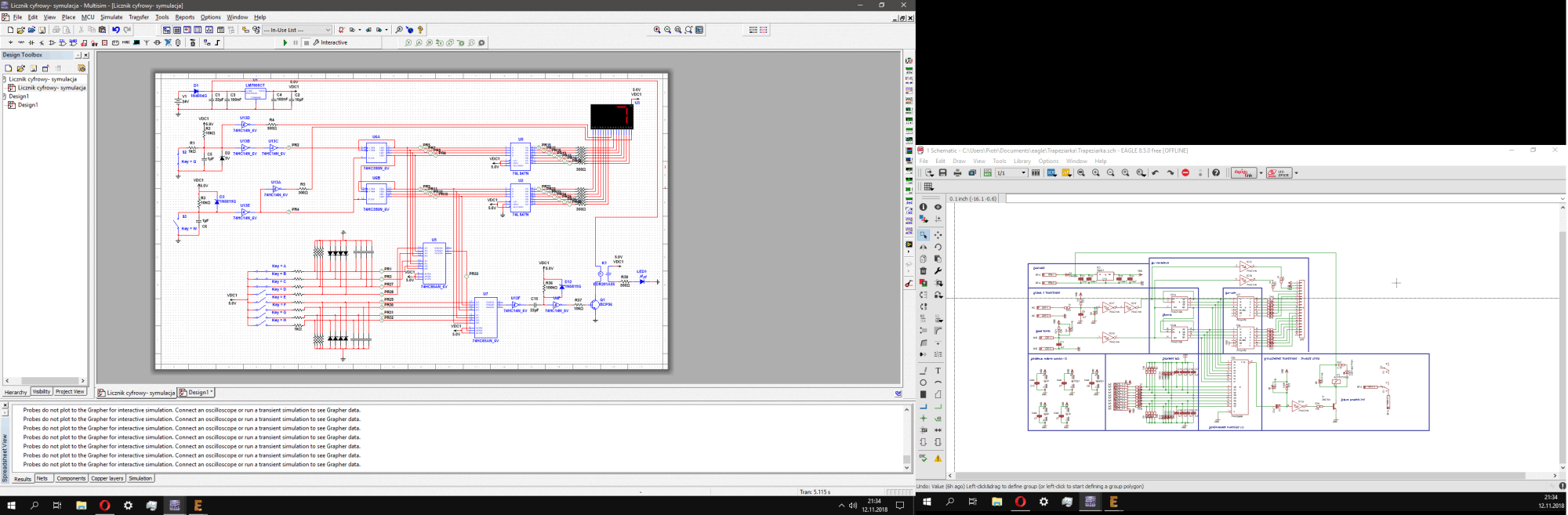

PiotrB Listopad 12, 2018 Autor tematu Udostępnij Listopad 12, 2018 Halo Halo! :D Wszystkie elementy dotarły. Już miałem brać się za montaż, kiedy oglądając kanał RS elektronika natrafiłem na film, z symulacją w programie multisim. Odpaliłem symulację, działa. :) Jedyne co, to w bibliotekach nie było 74HC688 zastąpiłem go 2X 74HC85. Jeszcze projekt PCB i biorę się za montaż. Oczywiście będzie dalsza relacja. Pozdrawiam :) 1 Cytuj Link do komentarza Share on other sites More sharing options...

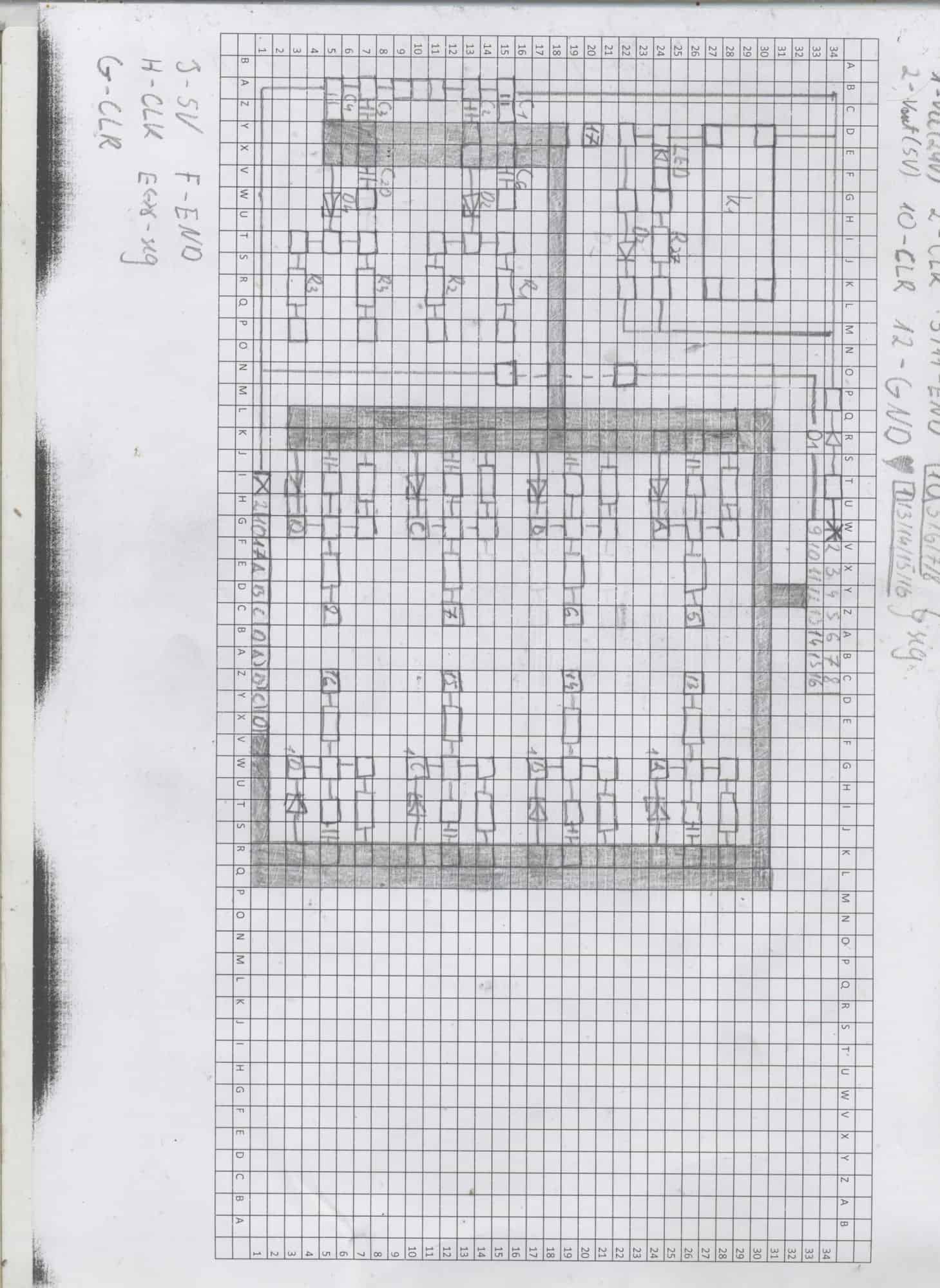

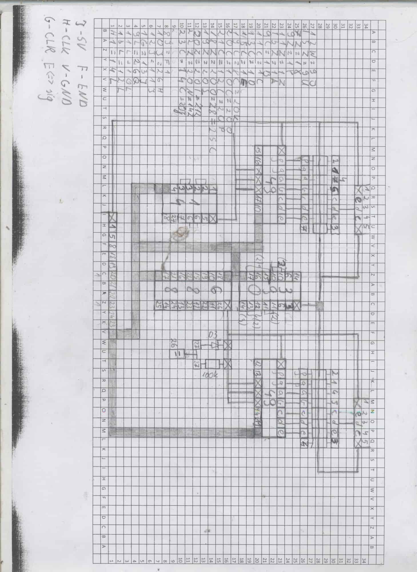

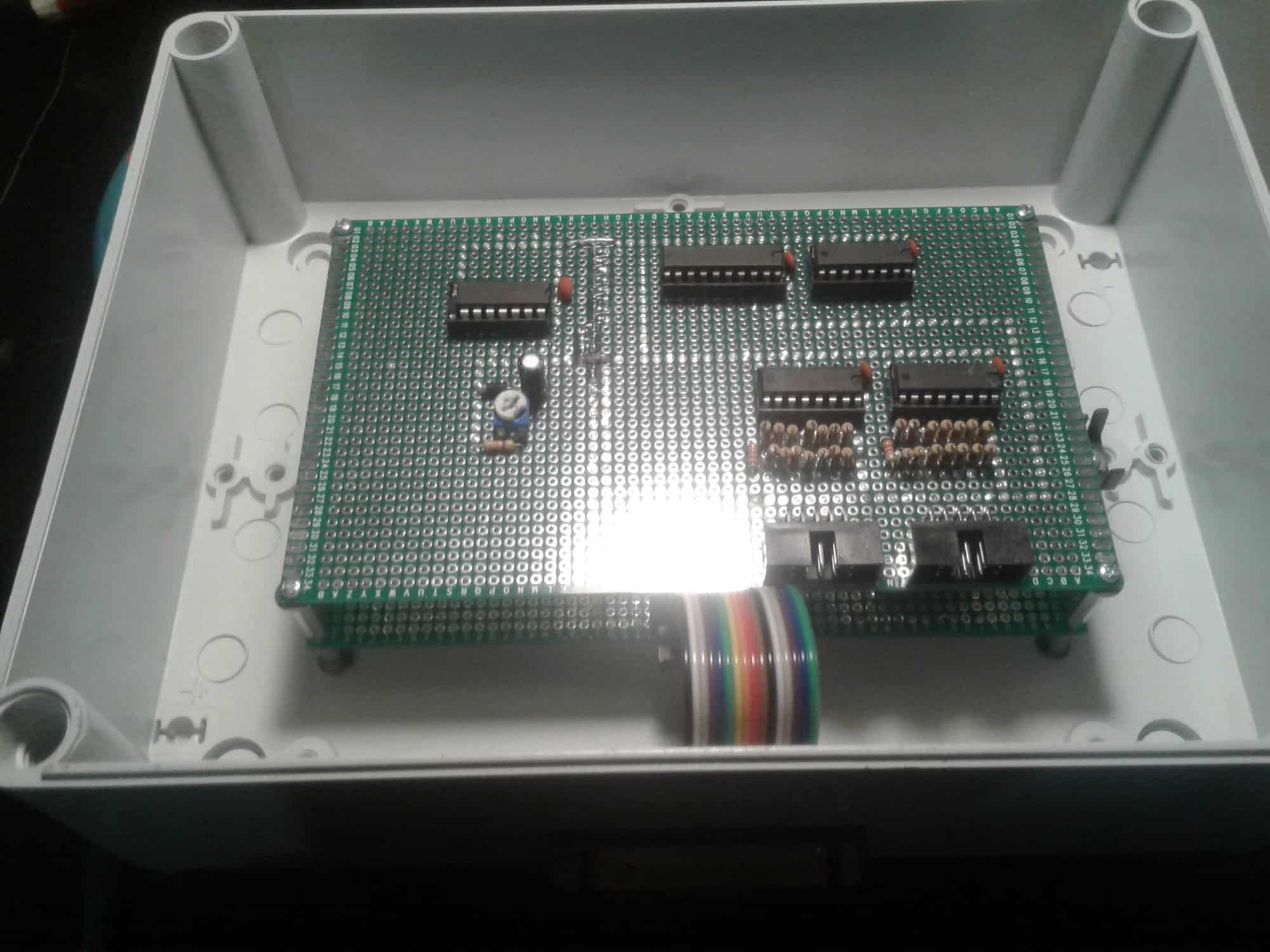

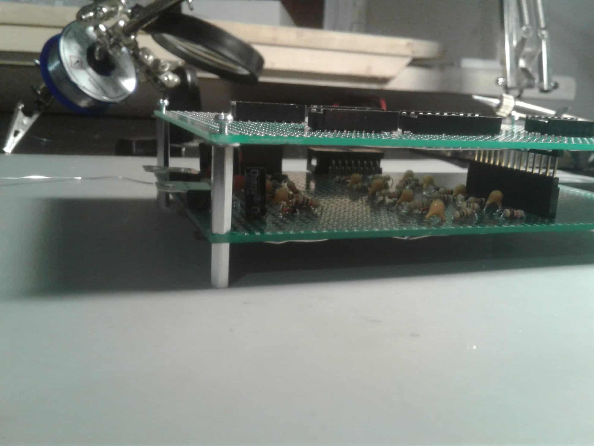

PiotrB Listopad 16, 2018 Autor tematu Udostępnij Listopad 16, 2018 Schemat 2 piętrowego PCB jeszcze nie zatwierdzony oficjalnie Piętro 1: filtry + przekaźnik + zasilanie Piętro 2: Logika + wyprowadzenie wyświetlacza Numerami zaznaczone węzły. Po lewej stronie adresy gałęzi dla danego węzła. Gruba linia- GND Cienka- 5V Oba srebrzanką. Na płytce pierwsze większość ścieżek srebrzanka + np. nóżki rezystora jako ścieżka. Górne współrzędne alfabetu- wierzch płytki Dolne- spód (współrzędne po odwróceniu płytki nie pokrywają się) Cytuj Link do komentarza Share on other sites More sharing options...

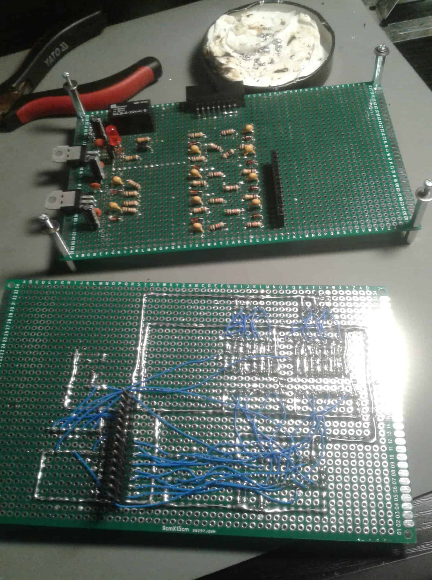

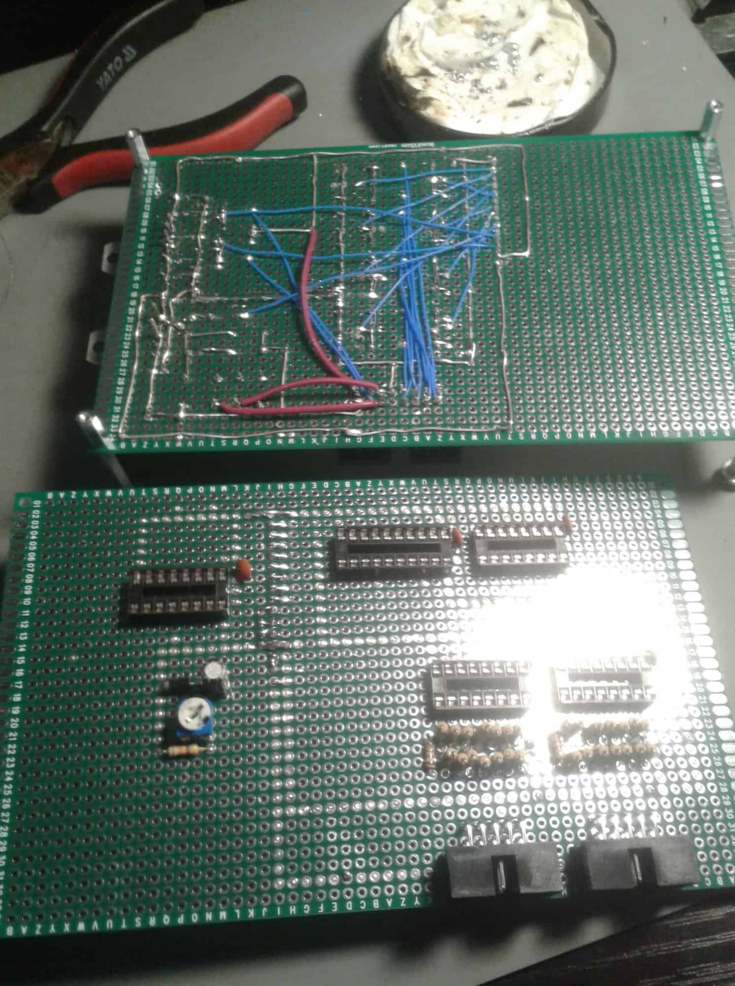

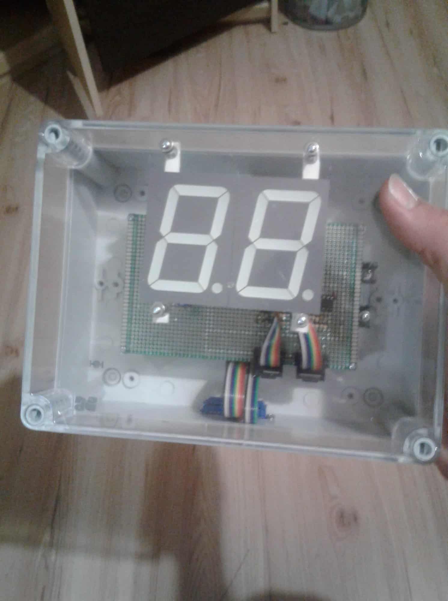

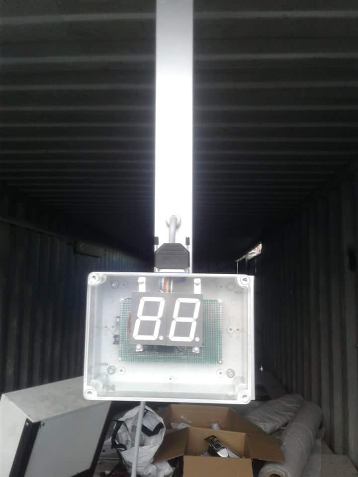

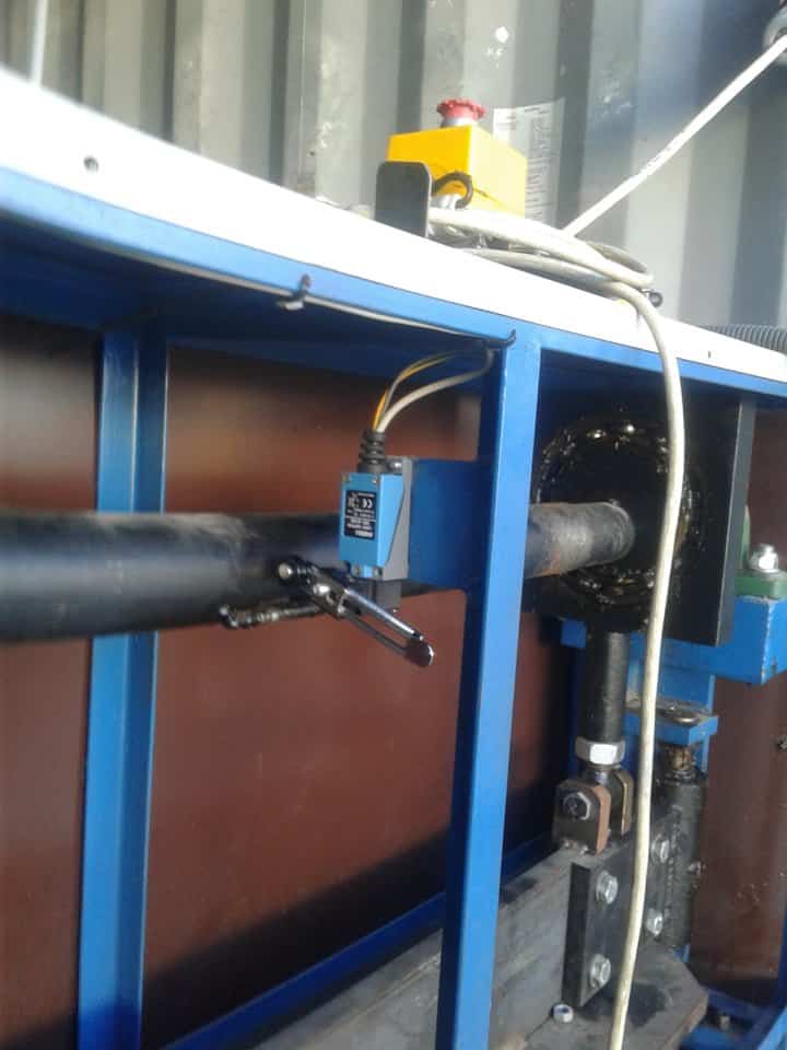

PiotrB Grudzień 17, 2018 Autor tematu Udostępnij Grudzień 17, 2018 (edytowany) Powyższy układ był minimalnie modyfikowany. Jedną z radykalniejszych zmian było dodanie kolejnego stopnia stabilizacji napięcia. Nie wziąłem pod ówagę rozmiaru wyświetlacza, a co za tym idzie spadków napięć na diodach. Zastosowałem kolejny stopień regulacji napięcia- 12V. Okazało się, że po tych wszystkich planach montaż okazał się najprzyjemniejszą częścią zadania. Kolejne etapy to stworzenie płytek i wpakowanie wszystkiego do obudowy. Przystosowanie skrzynki w maszynie zajęło mi kilka godzin w sobotę. Za pierwszym razem układ zliczał po 2 trapezy, ze względu na krańcówkę. (Była dwustronna- przy powrocie, ze względu na duże wychylenie przechodziła przez punkt zero.) Ostatnia poprawka- kondensator i następnego dnia (W niedzielę 9.12.18r) wszystko już działało. Chciałbym serdecznie podziękować wszystkim życzliwym za okazane wsparcie i poświęcony czas. A w szczególności panu @marek1707https://youtu.be/s5fTMMEDjLM Edytowano Grudzień 17, 2018 przez PiotrB 2 Cytuj Link do komentarza Share on other sites More sharing options...
