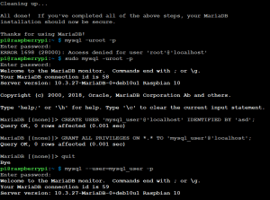

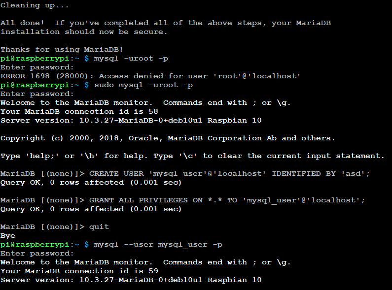

A jednak w moim przypadku "sudo" było konieczne... Tak namieszałem, że chwilę później musiałem jeszcze raz wgrać czystego Raspiana na kartę i zacząłem od nowa. Wyglądało to tak:

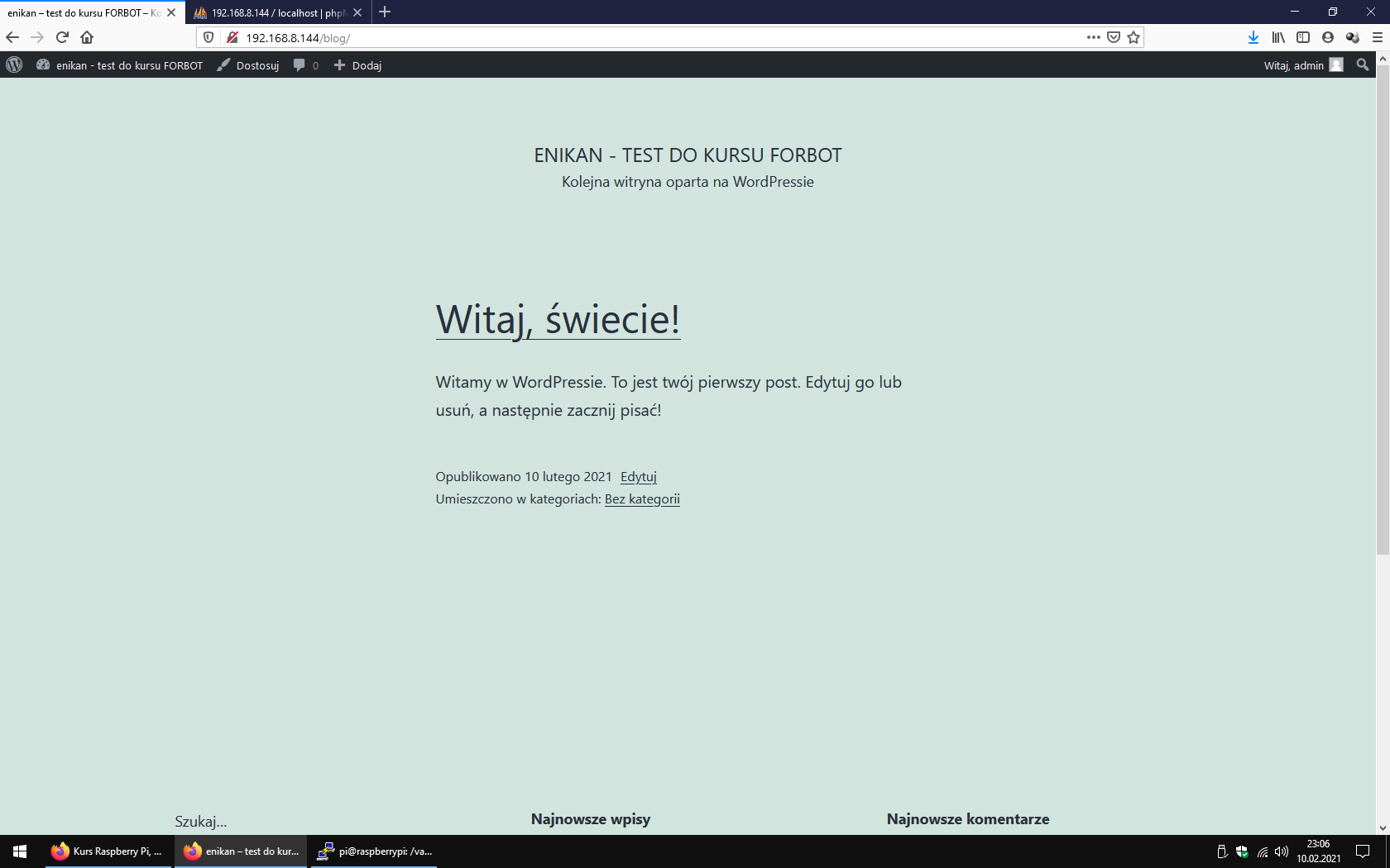

Ale nie ma się czym przejmować, bo chwilę później WordPress u mnie już działa! Aż nie mogę uwierzyć! Bo dawniej znacznie więcej problemów miałem z (edukacją) na płatnych hostingach niż dziś na tym RPi (4 B):
Jeszcze przez chwilę pokombinuję z przekierowaniem portów na routerze i... wypadało by iść spać 😄
9 godzin temu, enikan napisał:
Wyglądało to tak:
Na moje oko po prostu nie ustawiłeś hasła roota MySQL przy instalacji - czyżby coś się zmieniło w instalatorze? Prosił w ogóle o te hasła? Robiłeś dokładnie tak jak pisałem?
@ethanak Nie pytał o hasło.
Ustawiałem to według twojej instrukcji z 6 lutego 2019 (za którą jestem wdzięczny) i poza tym jednym drobiazgiem, nie pojawiały się żadne problemy.
Raczej z 2 lutego... a chodzi mi konkretnie o ten fragment z mysql_secure_installation:

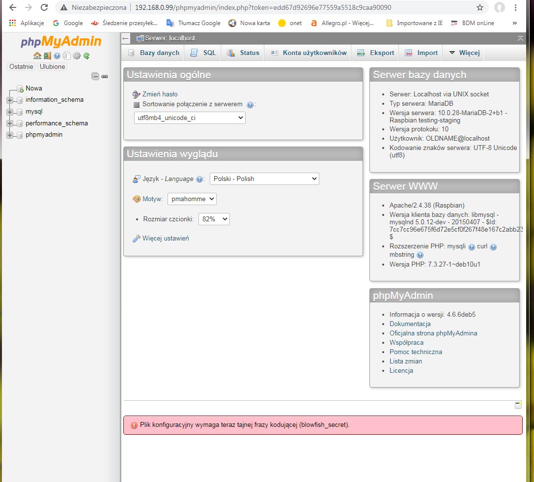

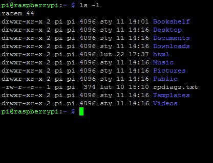

Zainstalowałem wszystko jak opisał Treker , potem jak ethanak czyli zainstalowałem mariadb potem jak w opisie ethanaka z hasłem, następnie jak u Tekera CREATE USER 'mysql_user'@'localhost' IDENTIFIED BY 'tajne hasło' tylko w miejscu mysql_user wpisałem własną nazwę i następne nowe hasło. Po instalacji phpmyadmin loguję się za pomocą własnej nazwy i nowego hasła. Czy po instalacji Mariadb miałem wpisać to hasło w miejsce tajne hasło a nie nowe hasło? Jak wpiszę sudo mysql -uroot -p + tajne hasło wchodzę do konsoli Mariadb. Następnie zgodnie z opisem ethanka zmieniłem katalog ze stroą www na home/pi/html ale po wpisaniu ls -l otrzymuję taki opis
Dalszy ciąg poprzedniego posta.
a za pomącą cd nie mogę wejść do katalogu html bo krzyczy że takowego nie ma. Z interfejsu graficznego mogę wejść i mogę oglądać zawarte w nim pliki. Co mogłem zepsuć że to tak wygląda? Mam jeszcze problem z phpmyadmin bo na czerwono wyświetla to co w moim poście z 3 lutego oraz co poniżej. Błądzę jak we mgle bo to moje początki , mam nadzieję że forum pomoże.
@oldname Ja wpisałem hasło nowego użytkownika, właśnie w miejsce "tajnehaslo".

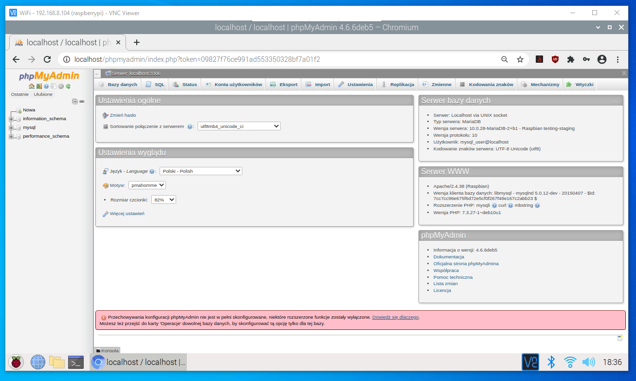

Wątpię, że pomogę, ale poniżej wkleję plik z zrzutem wszystkiego co wyświetliła moja konsola, podczas konfiguracji serwera www i mySQL.
Działałem według instrukcji z FORBOTA i porady ethanaka (też w tym wątku - z 2 lutego).
Efekt u mnie jest taki, że phpMyAdmin nie wyświetla takiego błędu jak u Ciebie (mniejsza o to, że wyświetla inny 🤪)
Możesz sobie porównać z tym co się dzieje u Ciebie i tylko to mogę zrobić. Ogólnie to za słabo się znam na tym wszystkim.

Z tą czerwienią z postu z 3 luty czyli błędy w phpmyadmin w zakładkach ekspor import dzięki Googlom poradziłem sobie w ten sposób:Kasowanie błędu w phpmyadmin Export Import.pdf
Natomiast błąd wynikający z braku pliku konfigurującego blowfish_secret jest dla mnie nie do przeskoczenia. Próbowałem czerpiąc z Googli zmieniać zapisy w pliku usr/share/phpmyadmin/config.inc.php i nic to nie dało . Druga porada by to samo zrobić w pliku /var/www/publik_html/phpmyadmin/config.inc.php nie do wykonania bo u mnie brak folderu publik_html.
Całe to zamieszanie wynika prawdopodobnie z zainstalowania starszej wersji phpmyadmin. Jak nie uzyskam odpowiedzi na forum czeka mnie ponowna instalacja ale według innych tutoriali może wtedy  będzie dobrze. Nie  przypuszczałem że bez wiedzy i doświadczenia uzyskanego pewnie w czasie wielu lat wykonanie tego LAMP będzie graniczyło z cudem.
Ale przecież zainstalowałeś to prawidłowo tylko nie potrafisz uruchomić, a to zupełnie inna bajka. Jak zainstalujesz nawet sto razy to i tak nic nie zmieni.
Rozumiem, że gdybyś kupił samochód i nie wiedział jak się do niego wlewa benzynę kupiłbyś drugi taki sam? Potem trzeci?
A phpMyAdmin zainstalował się ładnie w /usr/share/phpmyadmin i tam szukaj plików konfiguracyjnych. Masz tam plik config.inc.php? Jeśli nie, to skopiuj z config.sample.inc.php i próbuj dalej.
I tak zrobiłem, wkleiłem $ cfg ['blowfish_secret'] = '.YMEUW = 90Qn8TpW6, rxoe0; jD8q.0G5V'; do config.sample.inc.php , skopiowałem ten plik i zmieniłem mu na config.inc.php. Niestedy blowfish dalej w php admyadmin na czerwono.
