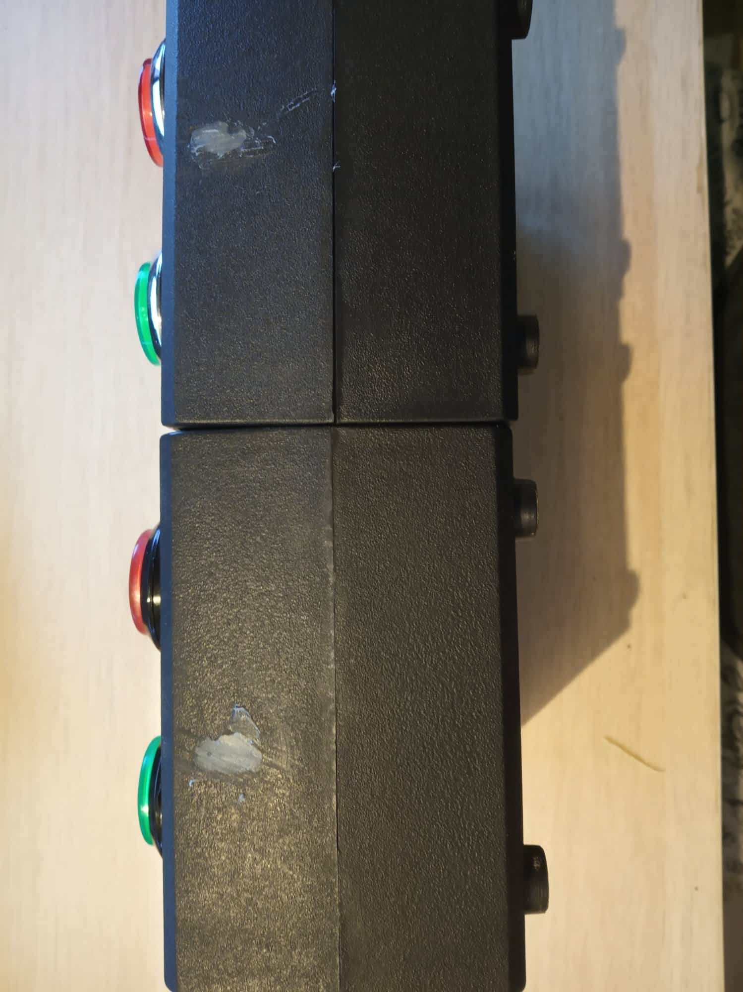

Po lewej urządzenie z żeńskim t-deans pozwalającym ładować ładowarką do modelarskich pakietów li-po. Po prawej wejście micro usb i widać zaklejone stare kable z goldpinem, które przedłużone z powrotem wchodzą do środka. Stary klej trzymał zbyt mocno żebym mógł się go pozbyć. Szare przełączniki kluczykowe tworzą połączenie pomiędzy ogniwem a przetwornicą.

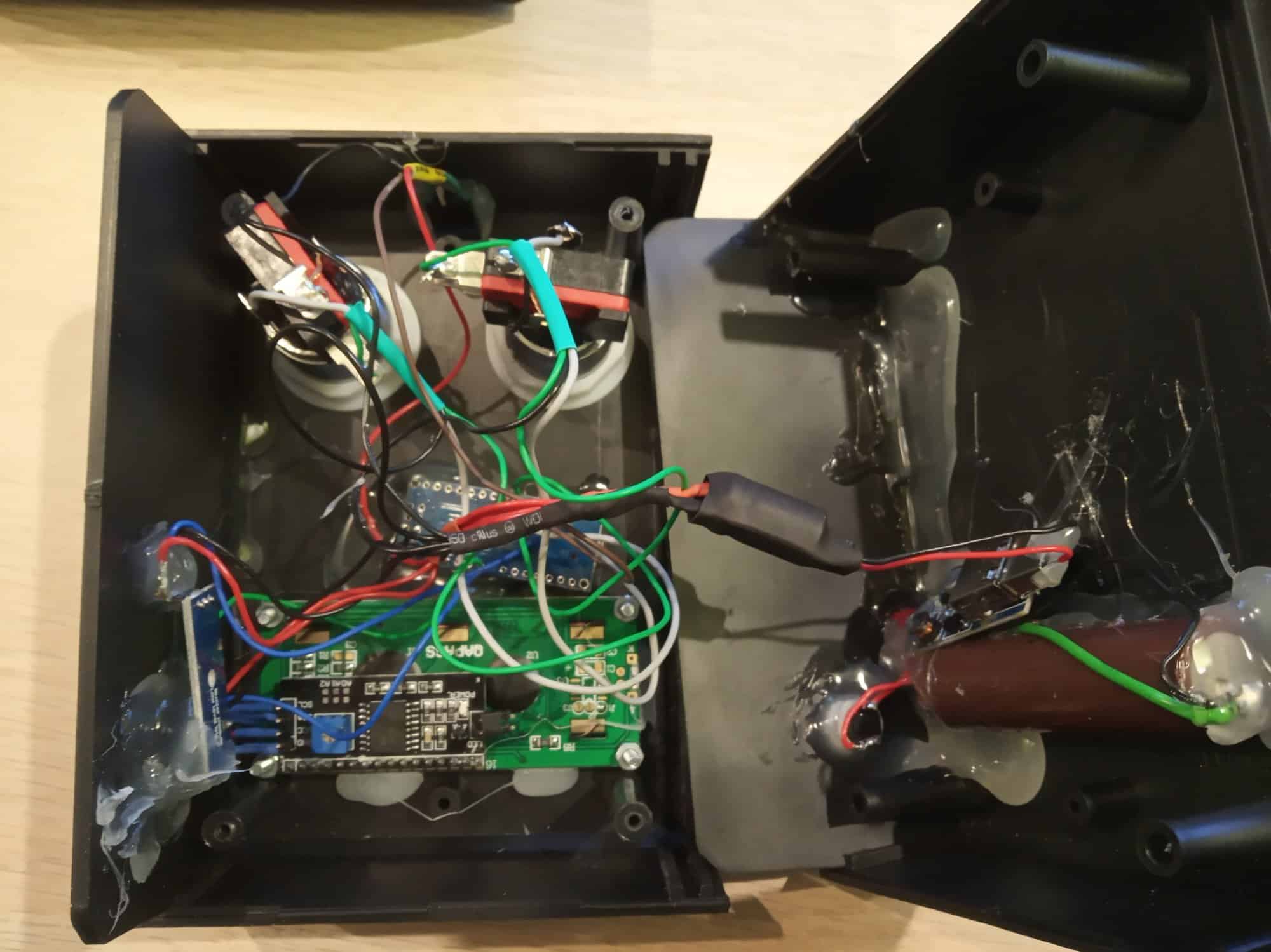

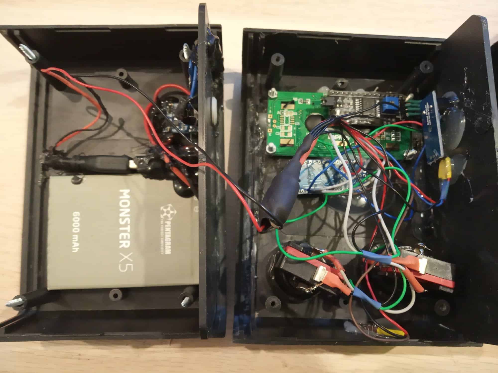

Widok od środka. Po lewej ogniwo z komórki i ładowanie z wbudowanej ładowarki. Po prawej zasilanie z ogniwa z laptopa. Walec otulony koszulką termokurczliwą na połączeniu to kondensator 1000uF.

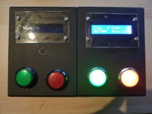

Po lewej wyłączone urządzenie, po prawej uruchomione i w stanie GOTOWY.

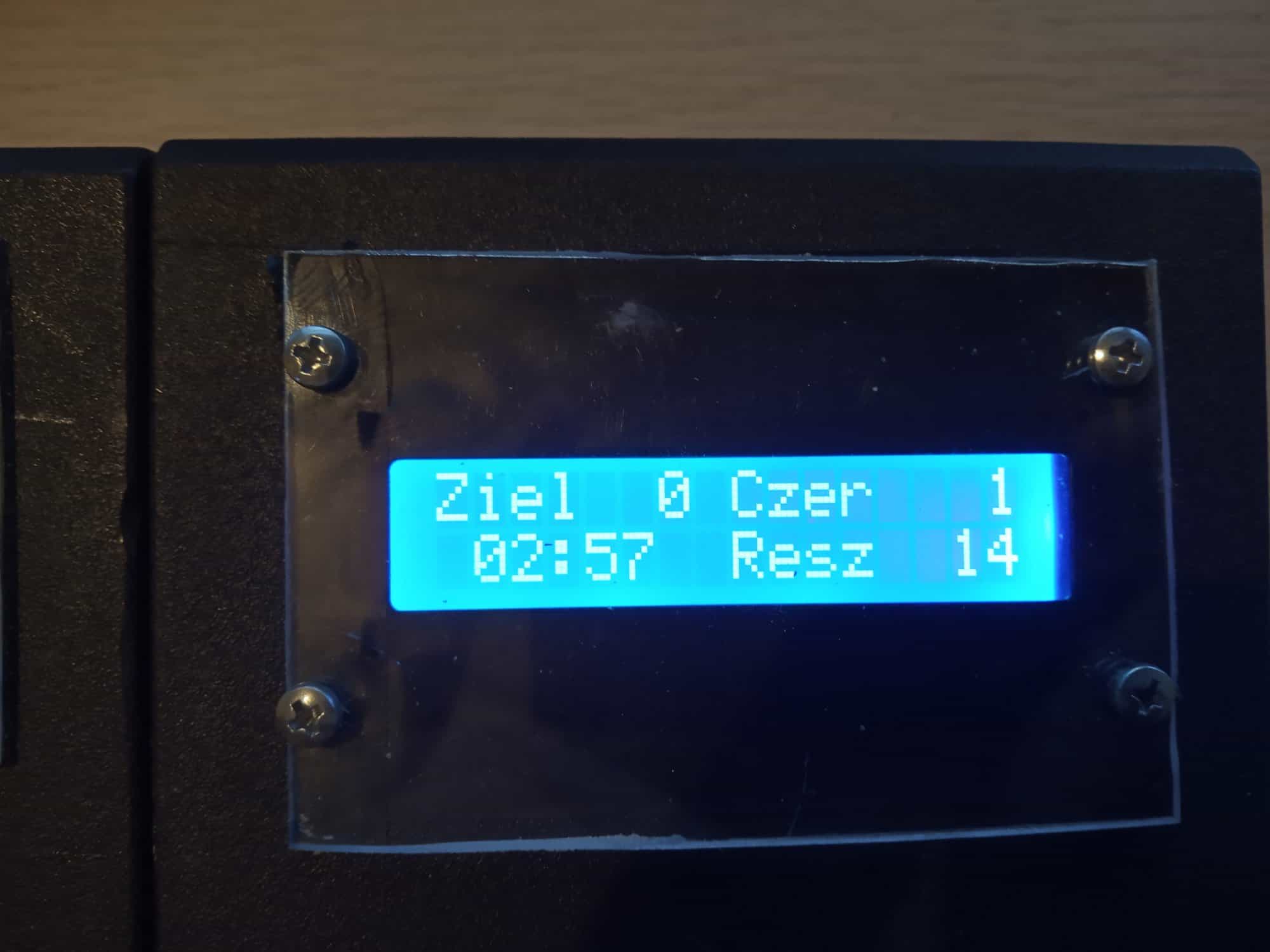

Urządzenie w stanie KOPANIE, po wciśnięciu czerwonego przycisku. Zielona drużyna ma 0 punktów, czerwona 1 i w puli pozostało 14. Za 2 minuty i 57 sekund ponownie przejdzie w stan GOTOWY.
