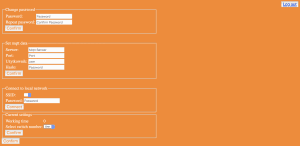

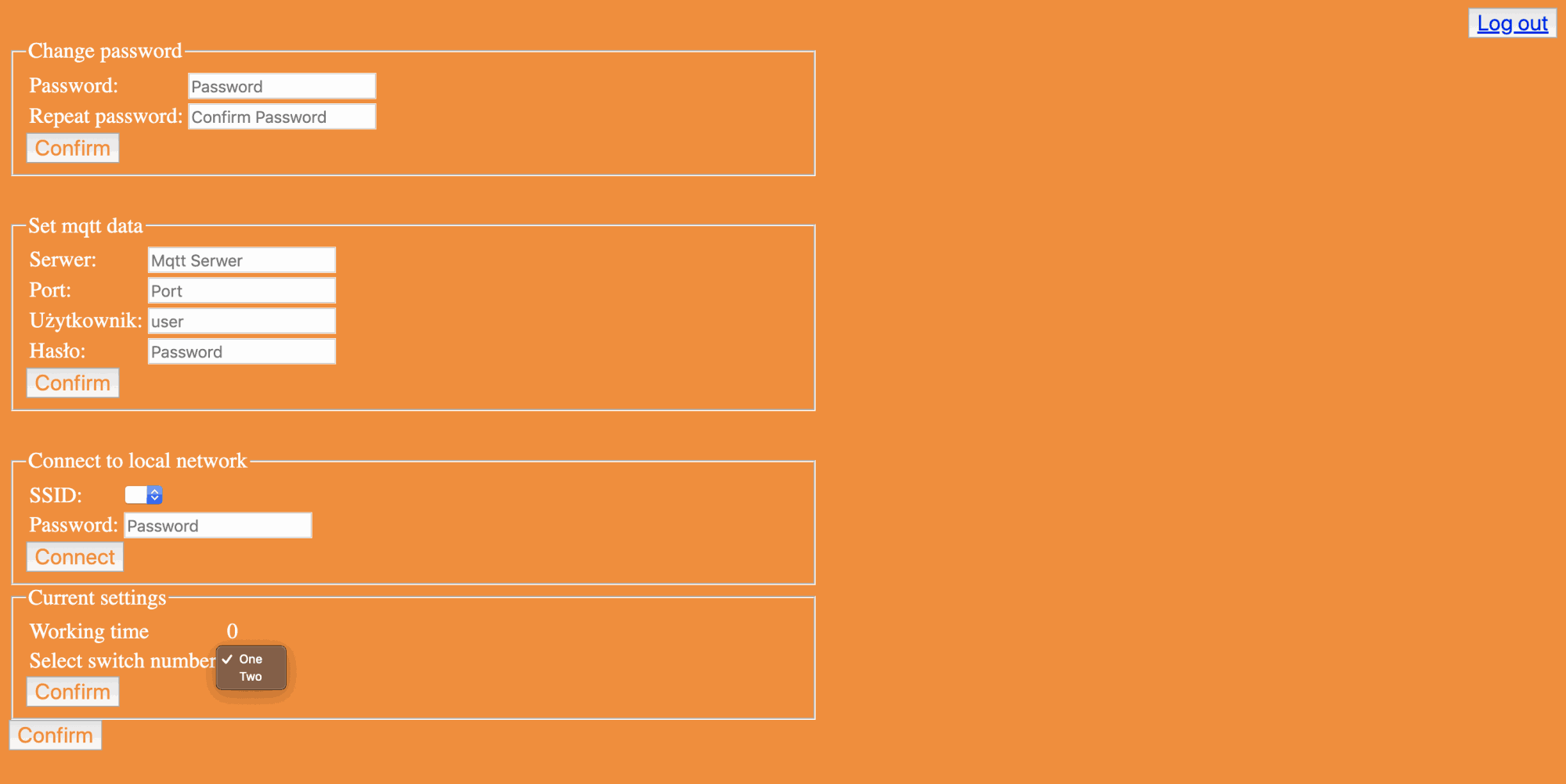

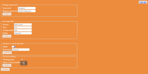

Teraz planuję podpiąć wszystkie esp pod jedno rasberry pi zero w które będzie się komunikowało z serwerem mqtt (niestety nie mam możliwości wykupienia stałego ip w upc) i ono będzie rozdzielać sygnały między esp. Trochę urządzeń przybywa i wchodzić na stronę każdego esp to kiepski pomysł 😄
