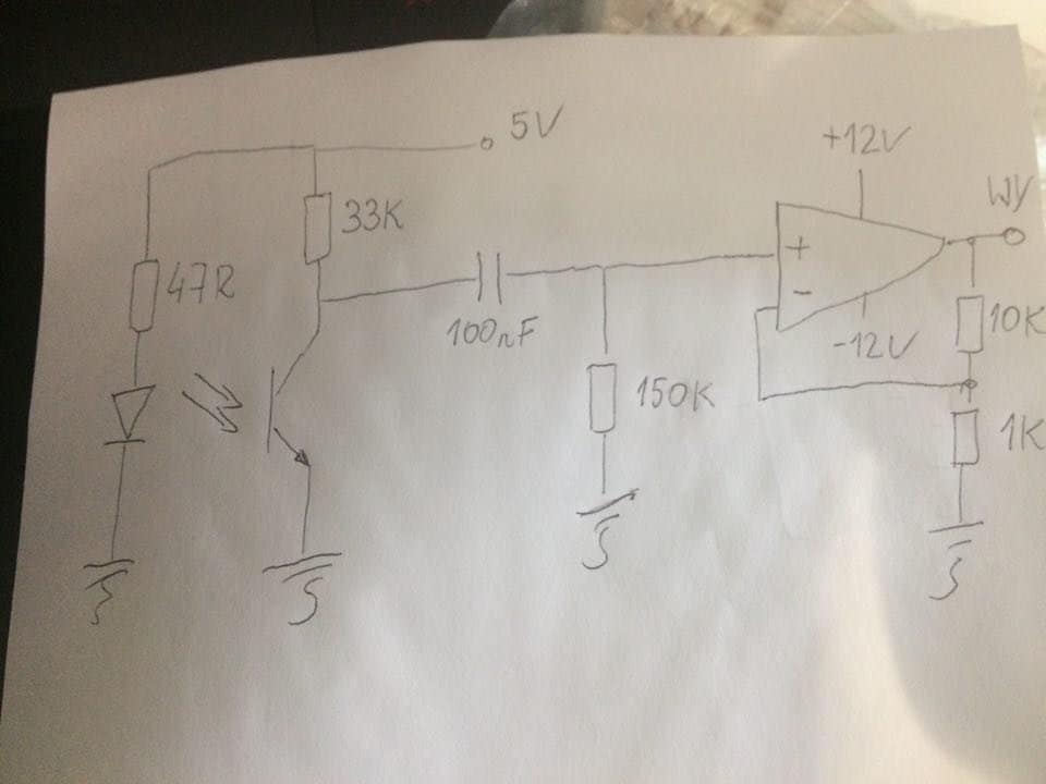

Wzmocnienie sygnału z fototranzystora - OP AMP
Maksymalna prędkość wału załóżmy te 6000 obr/min - > 100 obr/s
Na tarczy enkodera jest 360 nacięć. 360 * 100 -> 36 000. Chyba się zgadza.

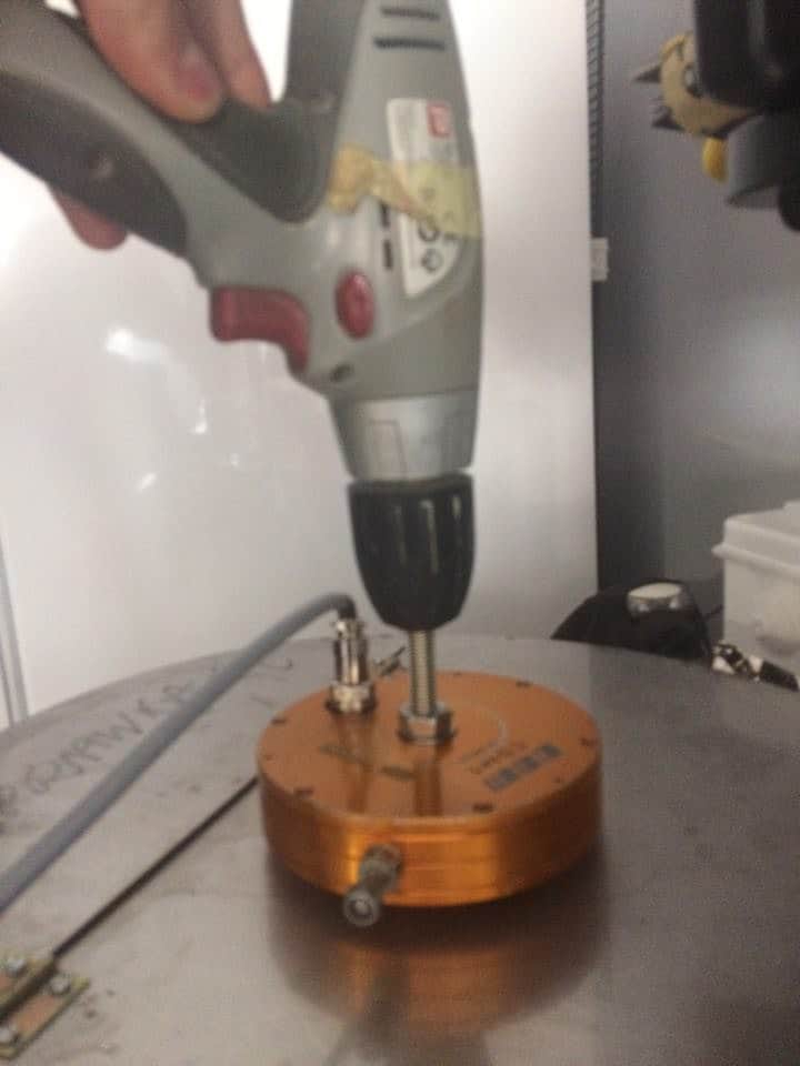

Zresztą na filmach widać odczyt częstotliwości przy obrocie tarczy ręką/wkrętarką - robią się kHz.
Sam wzmacniacz i tak muszę kupić jakiś konkretniejszy. Lepiej dostosowany do mojego układu i częstotliwości. Wąskie pasmo tych wzmacniaczy podobno zapewnia mniejsze szumy. Te co podałem mają fgr w MHz, a mi potrzeba coś do 40 kHz. Swoją drogą cały czas w głowie miałem ten układ komparujący pisząc o wzmacniaczu. Myślałem, że koledze chodzi bardziej o coś w stylu układu robiącego histerezę w stylu:

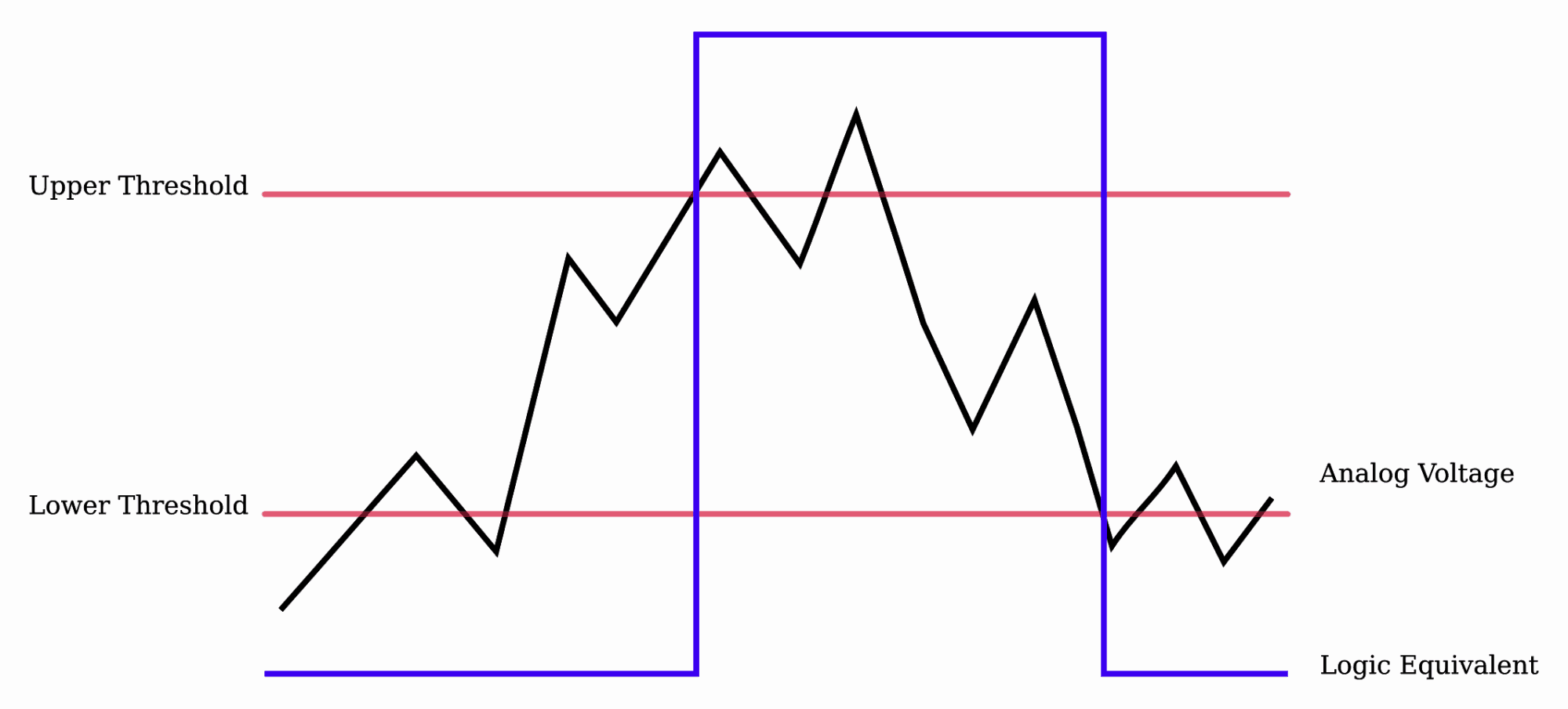

Komparator po prostu porównuje napięcia na wejściach i na wyjściu masz zero albo jedynkę zależnie od tego, które napięcie jest większe. Ty potrzebujesz przerzutnika z histerezą aby wyeliminować szumy.
Niech się ktoś mądrzejszy ode mnie wypowie, ale ja bym dał tam wzmacniacz a za nim przerzutnik...
A co ze składową stałą? Muszę ją odfiltrować zanim zacznę wzmacniać.
Rozumiem, że muszę wzmocnić na tyle sygnał, żeby przy wysokich prędkościach obrotowych amplituda odebranego sygnału była na tyle duża, żeby progi podrzuconego wyżej przerzutnika Schmitta mogły ją złapać i przełączać stan niski/wysoki?
Tzn przy niskich prędkościach obrotowych z pewnością przesycę sobie wzmacniacz, ale to mnie nie martwi, bo interesują mnie tylko zbocza.
To pytanie: czy ta składowa stała to jakaś naprawdę stała (czyli możesz ją sobie wyeliminować na wzmacniaczu) czy  się zmienia w zależności od obrotów, wilgotności powietrza i pogody na Marsie? Bo zawsze możesz założyć sobie jakąś minimalną częstotliwość sygnału i odpowiednio odfiltrować wszystko co jest niżej (np. 100 Hz)...

Dobra coś mamy.
Sygnał fajnie się odfiltrował. Celowałem w 10 Hz odcięcia. Składowej stałej nie ma.
Wzmocniłem początkowo o K = 1 + 10k/1k = 11. Zasilanie +-12 V. Wygląda nieźle.
Załóżmy ze znajdę swoje wzmocnienie. Co sądzicie o takim sygnale. Komparator na to, czy ten przerzutnik ?
Sprawdź! teoretycznie komparator wystarczy, sygnał nie jest specjalnie zaszumiony, ale chyba po to istnieją bramki Schmitta aby poprawić tego typu sygnały i przystosować do cyfrówki. Przy komparatorze zawsze będzie niebezpieczeństwo fałszywych przejść przez zero (szczególnie przy niskich częstotliwościach). Oczywiście można to próbować filtrować już w programie - tylko po co, jeśli można zastosować przerzutnik?
Wzmocnienie = 34.
Nasycił się wzmacniacz nawet na wkrętarce.
Napięcia: MAX ~10V MIN ~-9V
Pasowałoby to przenieść na zakres napięć do czytania zbocza na ESP/Arduino.
Oj - to już zwykłą diodą Zenera sobie dopasujesz 🙂
Opornik, zenerka równolegle do wejścia, powinna przyciąć te +cośtam do swojego napięcia, a mały minus (z -cośtam) nie powinien zaszkodzić. Jak się boisz to daj tam zwykły tranzystor (wtórnik emiterowy), minusa nie przepuści  a wyżej napięcia zasilania nie podskoczy 🙂

Muszę to potestować na wyższych prędkościach wtedy może się okazać, że coś tu trzeba ulepszyć. Ale jak to rozpędzić?
Aktualnie robi się to tak:
