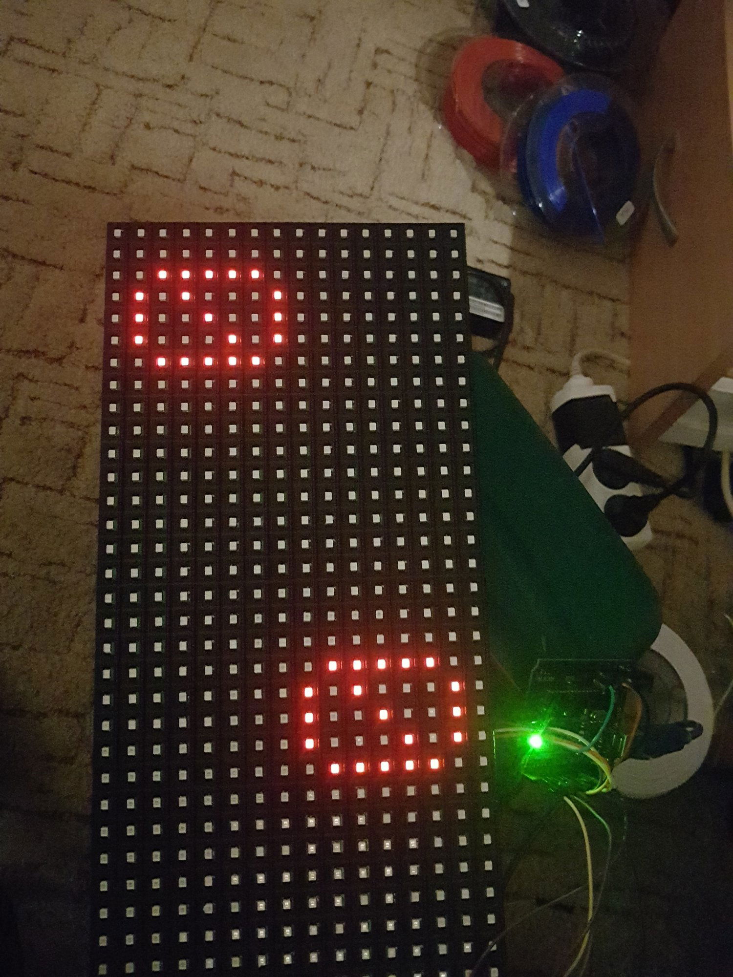

Witam,
Trochę  się pobawiłem tym wyświetlaczem i mam parę problemów z którymi ni jak nie mogę sobie poradzić.
Otóż zamiar jest taki iż  po jednej stronie ustawiamy ilość, a po drugiej stronie ekranu od ustawionej ilości z każdym impulsem z czujnika obiciowego ( wyjście przekaźnikowe)
wartość pomniejszana jest o 1 a gdy dojdzie do 0, ma wrócić  do wartości ustawionej poniżej i cykl ma się powtarzać.
Natrafiłem  na kilka problemów :
1) Jak zapisać funkcję, która po ustawieniu pewnej wartości w  "press" będzie odejmować od niej 1 z każdym impulsem i wyświetlać wynik na ekranie powyżej  "press1"
2) Udało mi się ustalić zakres zadanej wartości do max 20 i aby nie schodził poniżej 0,  gdy zamiast int użyję unsigned int to po dojściu do 0 i próbie zejścia niżej wyskakuje  liczba 65535
czyli nie do końca tak jak bym chciał.

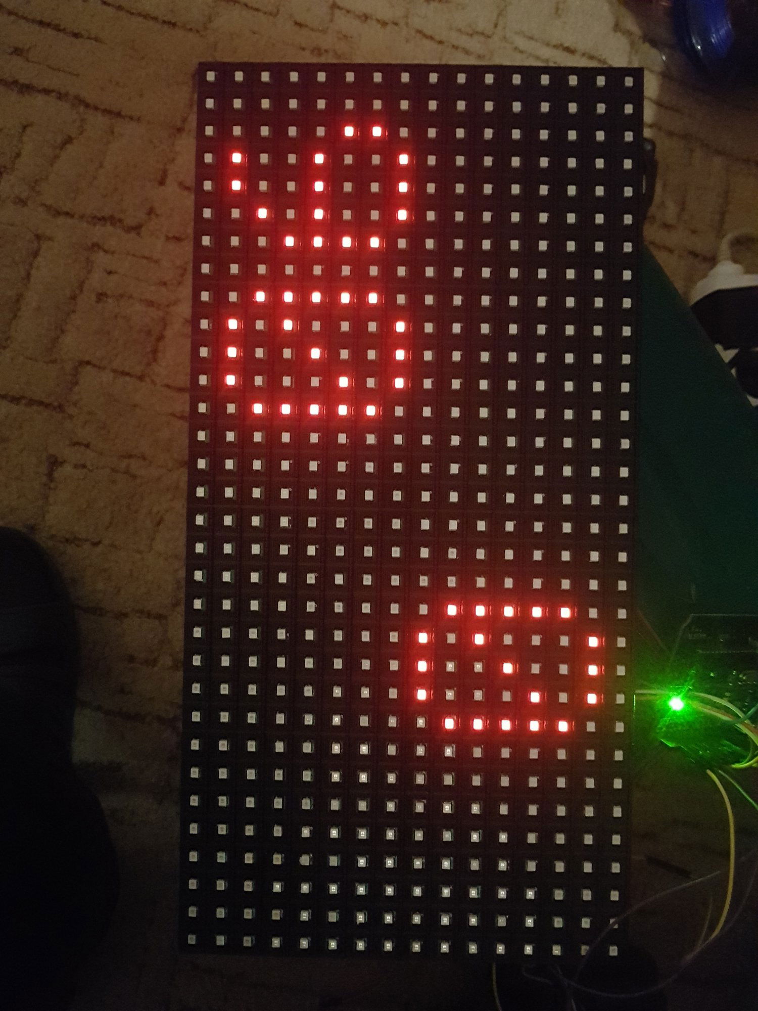

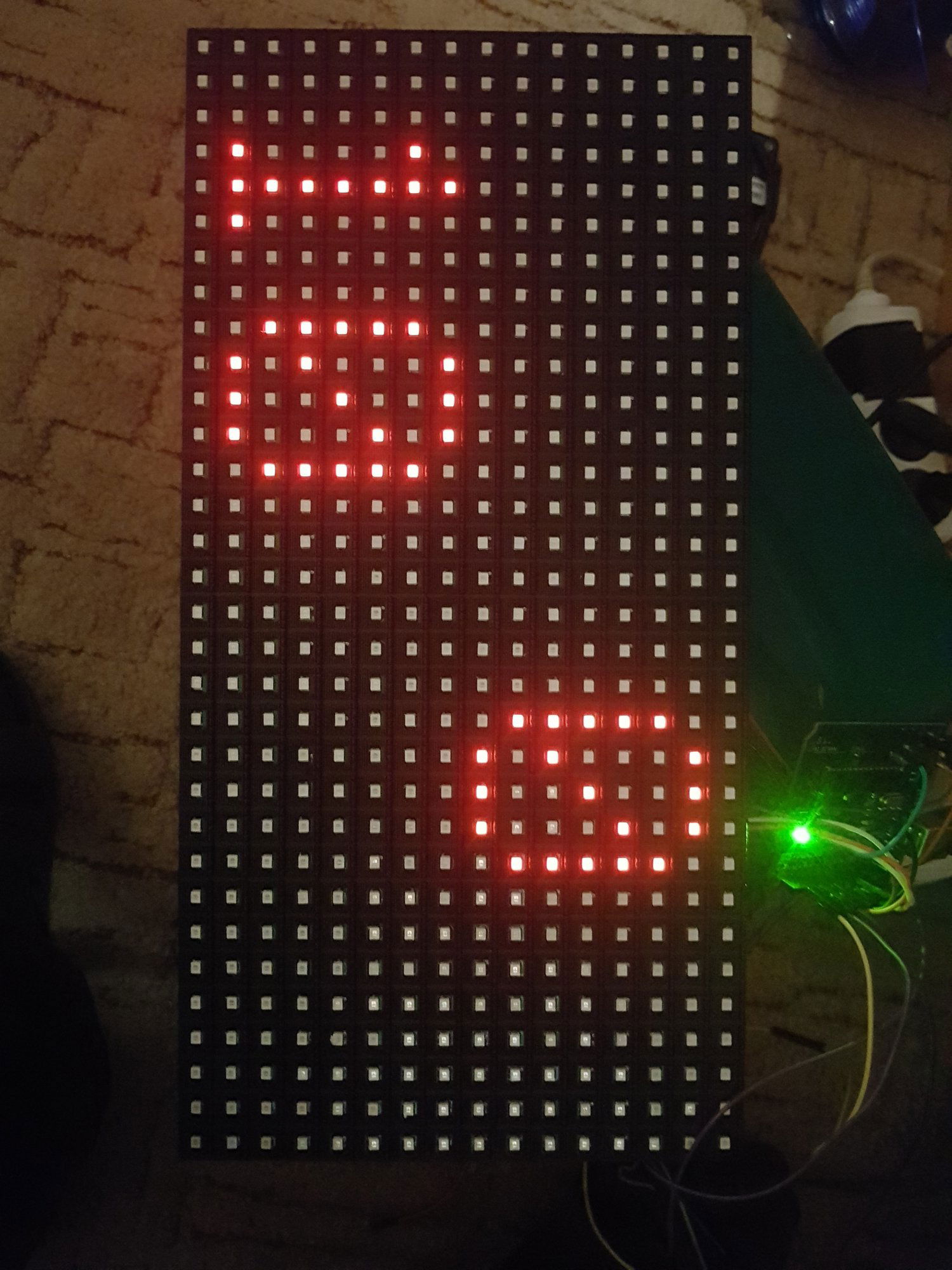

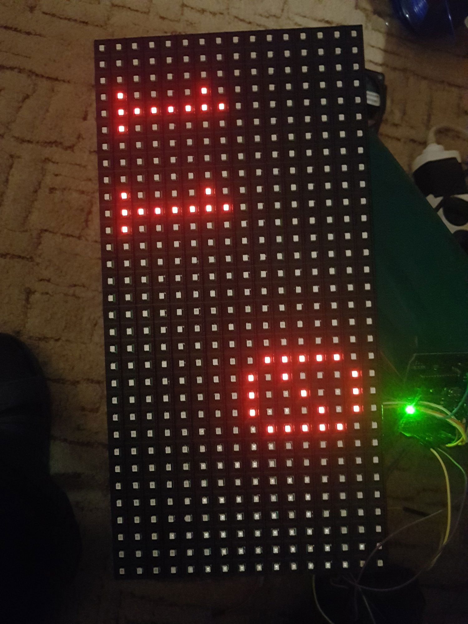

3) licznik liczy ładnie  od 0  do 10 (zdj numer 2), gdy naciskam przycisk aby odjąć 1,  liczba zwiększa się o 1 ( zdj 3) po kolejnym wciśnięciu przycisku  liczba się zmniejsza ( tak jak miało to być), natomiast gdy liczba zmniejsza się poniżej 10 to  za nią pojawia się 0 ( zdjęcie 5)
04.02.2020 :
dodałem funkcję dmd.clearScreen() ; i już nie ma problemu pojawiającego się zera
Czym spowodowane jest to chwilowe "odwrócenie działania przycisku ( przypuszczam że może to być jakaś pierdoła) , jak mogę zmusić program aby nie wyświetlał tego 0  po 9 ?
20200203_204227.thumb.jpg.d13e09b57f4491062f0848222e8bb422.jpg20200203_204246.thumb.jpg.606eeabbecaf87e9528e210d90f05c44.jpg20200203_204253.thumb.jpg.66063cf9188a8d4adf95e4d54520be4c.jpg20200203_204307.thumb.jpg.4b876f8c4816a6982ba9822ed2b86127.jpg20200203_204320.thumb.jpg.e7dbc7b8b6fcb18df3710816cfa53f8f.jpg
