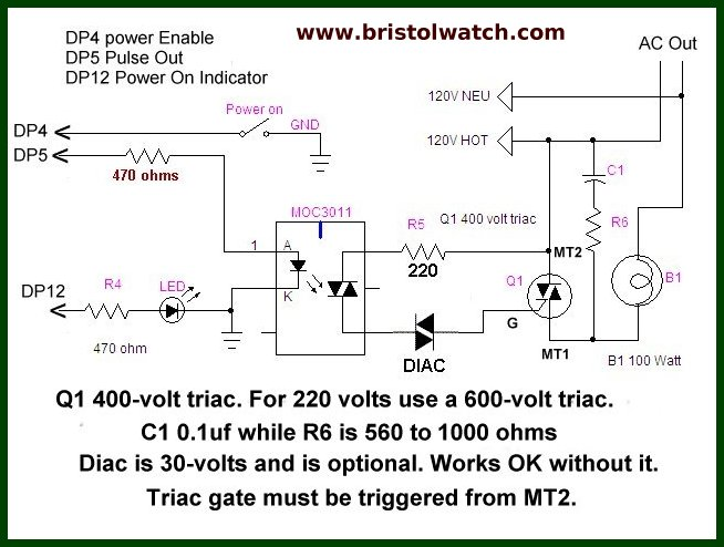

Może po kolei. Aby układ mógł zadziałać, musi być prawidłowo skonstruowany tak sprzętowo, jak i programowo.
Pisałeś, że dałeś nieco inne elementy bo nie masz innych. Aby optotriak MOC3021 zadziałał, jego dioda, musi być zasilona typowo prądem 8mA (MAX 15mA). Dla logiki 5V to opornik szeregowy ok 480Ω, a dla 3,3V to ok 260-270Ω. I = Uz-Udiody(typ 1,15V dla MOC3021) / I-diody (0,008A). Oczywiście nie są to wartości krytyczne. Jeżeli sobie wsadzileś tam 1KΩ lub więcej nie wyzwolisz układu Triaka za Chiny Ludowe.

W obwodzie optotriaka i triaka są oporniki 330Ω, aż takich głupot to nie robię.

Rikardo! Zacznij od końca czyli stopnia mocy.Masz zapewne zbudowany układ optotriak -triak .Jako obciążenie niech będzie ten wiatrak ale lepiej będzie jak podłączysz żarówkę z włóknem wolframowym 50-100W.Na wejście optotriaka do pin 1 przylutuj rezystor 500-600 Ω do rezystora(dwa rezystory 1k połączone równolegle w razie braku ) dołącz +5V a pin 2 podłącz do masy.Silnik powinien  ruszyć albo zapalić się żarówka.Jeśli wiatrak zacznie się kręcić to znaczy,że moduł mocy jest ok.W ten sposób zawęziłeś problem do sterowania opartego o arduino uno. W programie wydłuż impuls do 1000µs.Zamiast delayMicroseconds(200);  zrób delayMicroseconds(1000);
W moim przekonaniu modyfikacji powinna ulec linijka  kodu   delayMicroseconds((analogRead(0) * 6) + 1000); // read AD1  na
 delayMicroseconds((analogRead(0) * 1) + 1000); // read AD1
Czy Arduino IDE już kompiluje ten program, nadal masz problem z bibliotekami?skompiluj program  blink w celu sprawdzenia.Jeśli działa to wgraj program do obsługi triaka a dalej  połącz moduły i włącz.

Jeśli blok mocy nie działa to zamień końcówki A1,A2 triaka to znaczy tam gdzie było przylutowane A1 przylutuj A2 a A1 tam gdzie było A2.
Jeśli po połączeniu obu bloków układ zadziała to w programie wróć do ustawień  sprzed zmian.Możesz się wtedy pokusić o zmianę w linijce
delayMicroseconds((analogRead(0) * 6) + 1000); // read AD1  na delayMicroseconds((analogRead(0) * 8 + 1000); // read AD1   ale wydaje za daleko posunięte przesunięcie raczej powinno być delayMicroseconds((analogRead(0) * 7) + 1000); // read AD1. Druga linijka to  zrób  delayMicroseconds(300);

szymonw  podłączając oporniki jak mówiłeś dmuchawa i żarówka działa na max, to jest ok, sprawdzałem już wcześniej kilka razy.
jeśli zamieniam delayMicroseconds(1000);    na  _delay_us(1000);  to jest OK, natomiast jeśli delayMicroseconds((analogRead(0) * 😎 + 1000);  zmieniam na  _delay_us((analogRead(0) * 😎 + 1000);  to mam Błąd kompilacji dla płytki Arduino Uno.
Przy ustawieniu jako jedyne przy którym cokolwiek się dzieje to *8 oraz  _delay_us(1000);  żarówka mruga wolno lub bardzo wolno z pełną mocą przy zmianie potencjometrem, napięcie wyjściowe z arduino na transoptor wynosi od 0,45V -  0,47V  i 3,1mA. Moim zdaniem albo ta detekcja zera słaba lub program

Rikardo. Mam pytanie co z włącznikiem power on. Czy DP4 jest otwarty czy zamknięty.Jeśli nie zamknąłeś  power on to nie będzie mocy na wyjściu.
