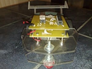

Witam,
po dwóch miesiącach trudów i wzmagań udało mi się przedstawić na forum pojzd sterowany podczerwienią [tzn. Irda]. jego mózgiem jest Atmega8 16PU a jego "poddanym" jest L293DNE [H-Bridge]. Funkcje do niego wysyła pilot z sygnałem RC5. Te funkcje sa banalne tzn.:
2-góra
8-dół
6-prawo
4-lewo
(prawie jak WSAD) ;D
Płytki zostały wykonane termotransferem. Są to dwie płytki 6x6cm które tworzą wersję "kanapkową".
Kosztorys:
➡️ Atmega8 4zł
➡️ L293DNE 4zł
➡️ odb. IR TSOP1736 5zł
➡️ goldpiny 1zł
➡️ 2x serwa Tower Pro SG-5010 50 zł
➡️ 4x akumulatorki Tronic 2500mAh 12zł
➡️ koszyk na baterie 1zł
➡️ pleksa z zelera
➡️ spoiler z zelera
➡️ śruby też z zelera
A oto tak wygląda
Sterowanie:
Oto filmik:

To w końcu irda czy rc5? 🙂 Tak wiem, czepiam się.
Zamieniłbym te śrubska na coś mniejszego, m3. Ten hot-glue też taki trochę 'fe', chociaż wiem, jak ciężko zrobić ładnego robota (vide pępek tudzież ta moja platforma do rozbudowy). Ogólnie to gratulacje, teraz pasowałoby żebyś zrobił coś 'zawodowego', może jakiś minisumo lub linefollower ;>

taka jest struktura tego czujnika i ja w to nie ingerowalem. poprostu byly chyba 4 nozki [napoewno] i potem jedna jest odcinana ;] 3 nozka jest obok tego "kikuta" ;d
Link do komentarza
Share on other sites
Wszystko się wyjaśniło 🙂, ja używam tych nowszych TSOP'ów i one mają wszystkie nóżki po kolei w rastrze 2,54mm, dlatego myślałem że ten ma uciętą.

Przeglądałem schematy, po pierwsze gratuluje projektu lecz zauważyłem iż nie zastosowałeś diodek zabezpieczających. Jeśli będziesz potrzebował schematu służę pomocą.
Za przeproszeniem do czego? Mostka? Ten mostek już ma je wbudowane, nie jest to wersja e, b czy coś, tylko d(ne) 🙂

Czy na filmiku pojazd jedzie z maksymalną prędkością jaką można osiągnąć na tych serwomechanizmach ?
dokładnie 😉
Witam.
Przepraszam autora. Mój błąd, przeoczyłem "D"
Pozdrawiam.
nic się nie stało ;]
