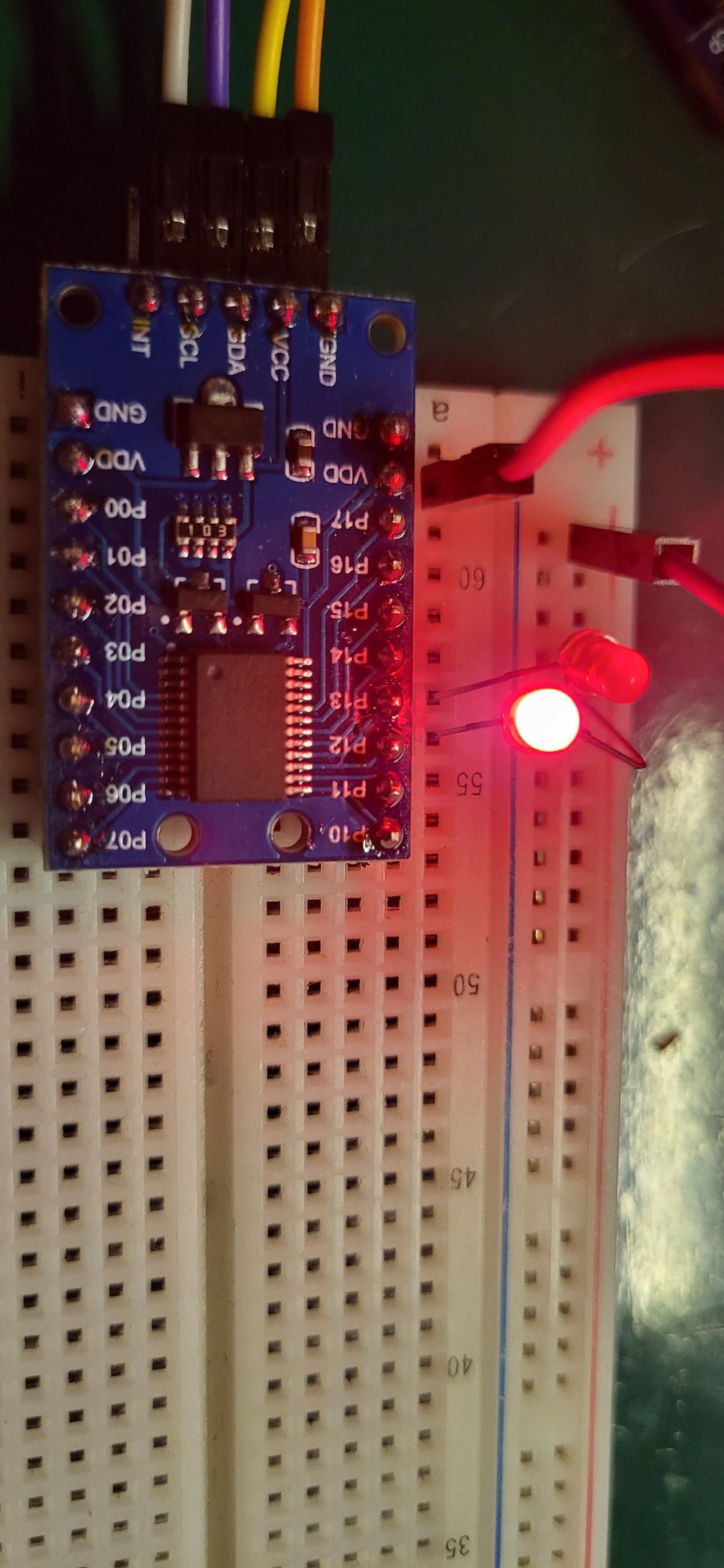

Używam dokładnie takiej płytki

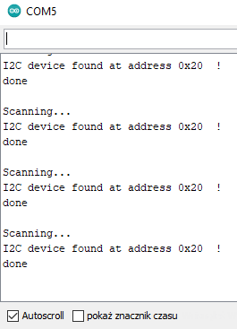

Zacznijmy od sprawdzenia połączeń. W tym celu uruchamiamy program i2c_scanner (znajdziemy go w przykładach w sekcji Wire). Po uruchomieniu powinien pokazać nam urządzenie na adresie 0x20 czyli nasz ekspander

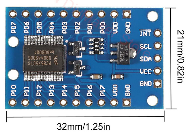

Jak mniemam ona ma jakąś drugą stronę gdzie można sobie adres ustawić?  A jakiś link podasz? Bo zdjęcie portretowe płytki jest fajne ale nic nie mówi o tym co ma w środku...
2 minuty temu, prezesedi napisał:
Osobiście zakupiłem na rodzimym portalu.
Jasne. To teraz tylko drobiazg (bo sam nie sprawdzę): podłączone diody do pinów P10 i P11 (zgodnie ze schematem) - powinny świecić tak jak tarcza C. Świecą czy nie chcą?

Sprawdzę potem z 8574, ale cytuję za Amazonem:
Cytat
Na pokładzie 3,3 V Converter Converter Circuit, jeśli do lutownika Lutowodu VCC-VDD, poziom PCF8575 wynosi 3,3 V.
Jestem pod wrażeniem...
Hm... u mnie działa (co prawda 8574N, ale działa).
Co prawda miałem lekkie podejrzenia na początku bo coś mi tam niespecjalnie chciało działać ale okazało się, że moja stykówka przeszła chyba do Krainy Wiecznego Stykania....
Jak wspominałem tej płytki nie mam, schematu znaleźć nie mogę, nie wiem co to jest lutownik lutowodu 😞
Ja bym po prostu wlutował ten lutownik lutowodu bo stabilizator tam nie jest absolutnie potrzebny, do tego polutował konkretne adresy na padach) czyli wszystkie A0, A1, A2 do GND.

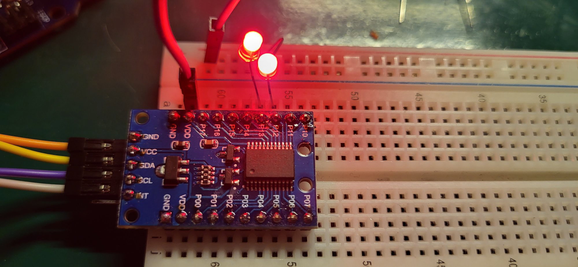

Ok, podpiąłem jeszcze raz płytkę z PCF8575 sprawdziłem kod i wgrałem go ponownie.
@ethanak podałeś mi przypadkiem błędne piny, czy testujesz moją chęć samodzielnego działania? Ledy działają poprawnie na P12 i P13 a nie na:
Zaraz moment.
W kodzie w tabeli semafor[] jest podany pin 10 dla trzeciego semafora, 12 dla czwartego. Po podłączeniu 8574 diody działają na pinach P2 i P3 (czyli po przesunięciu o 8 tak jak P10 i P11 dla 8575). P12 i P13 to powinna być tarcza D a nie C...
Sprawdź czy diody pokrywają się z tym co jest wyświetlane na serialu, bo to bardzo zastanawiające... gdzie w takim razie są piny dla tarczy D?
Przy 'C' '0' '*'mamy:
i świecącą diodę na P12, migającą na na P13

Jasne wszystko się zgadza, po prostu inne oznaczenia pinów (P0..P7 i P10..P17). Płytka o której pisałem ma piny oznaczone P0..P15 - stąd nieporozumienie.
