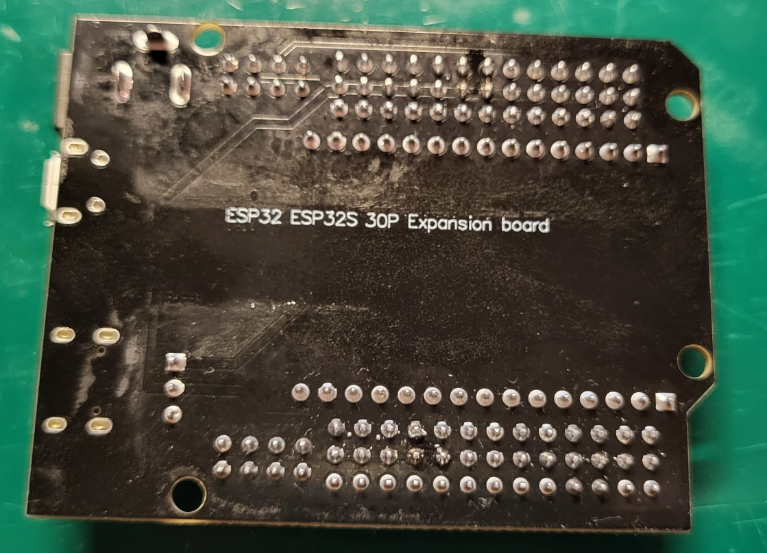

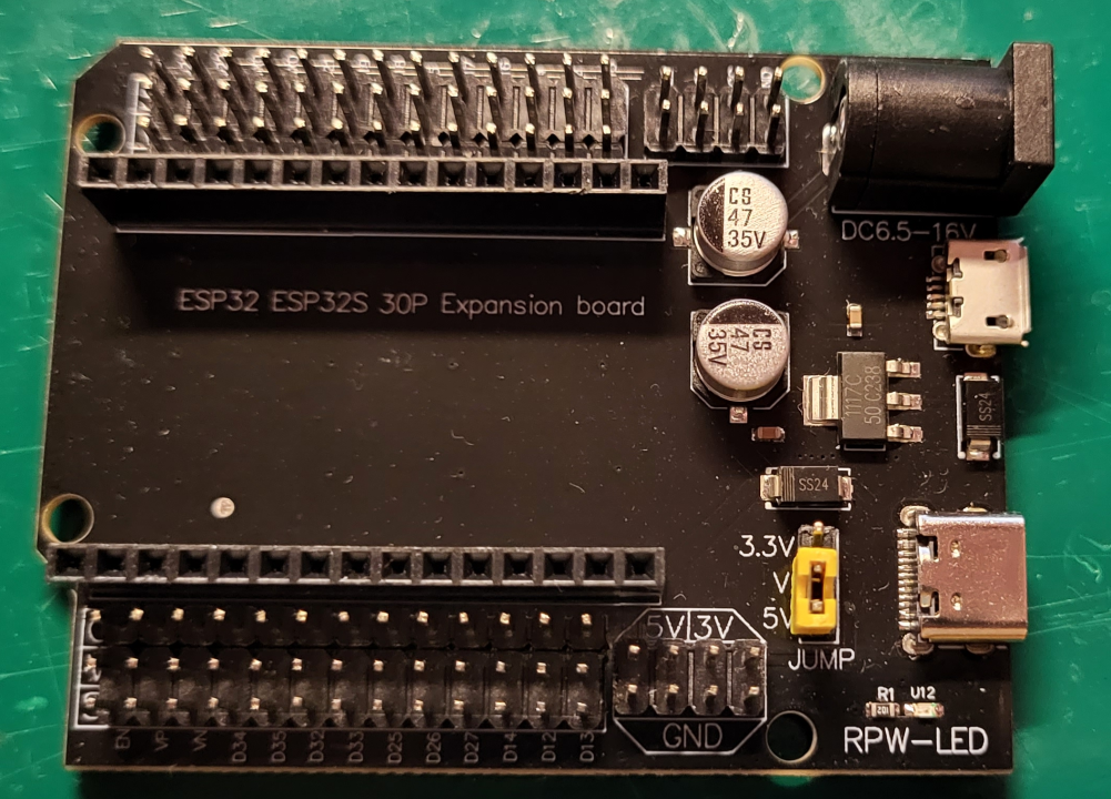

Mam problem z podłączeniem ESP32 (ale to nic nowego).
Podpięcie klawiatury bezpośrednio pod piny ESP udało się - na monitorze (i wersji kodu prezesedi6) wyświetlają się zadane sygnały.
Niestety nie wiem czy wszystkie płytki ESP czy tylko moja, nie mieści się na płytce stykowej tak by zostawić jeden rząd pinów do podłączeń. Dlatego wcześniej nabyłem specjalną płytkę rozwojową dla ESP32.
obraz.thumb.png.9093f04441b23445ae15a65529cfc39c.pngobraz.thumb.png.816032837cda0c7387325257eeaaa025.png

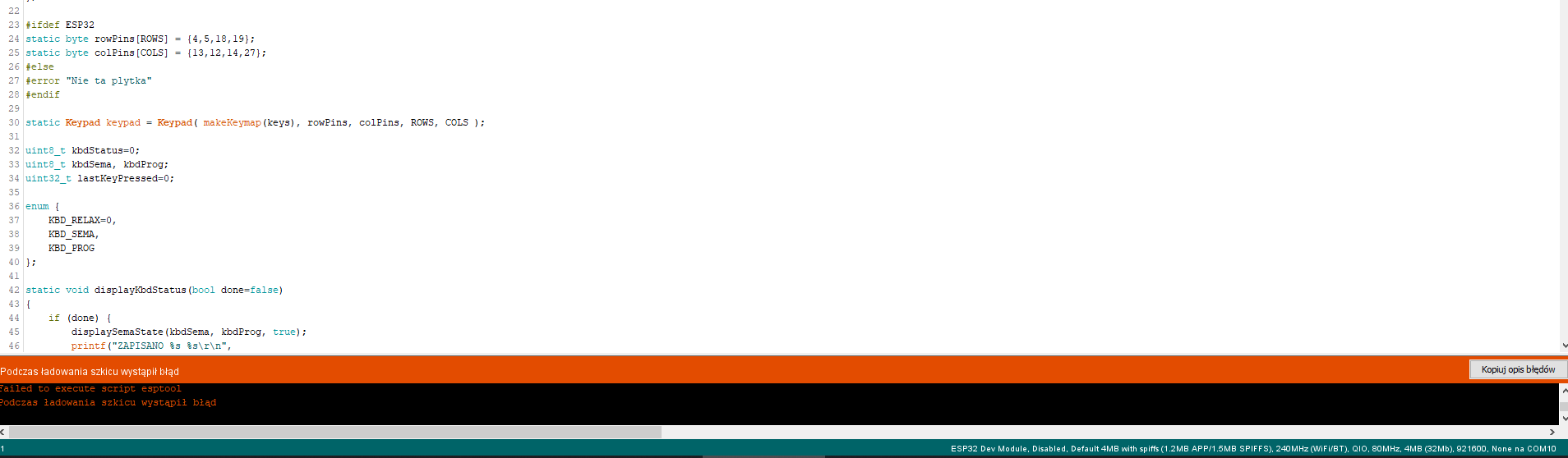

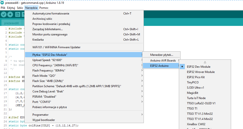

i tu przy podpięciu USB bezpośrednim (do ESP) program się ładuje, jednak klawiatura nie działa. Natomiast przy podłączeniu USB do płytki rozwojowej (i zmianie portu na 10), wywala poniższy błąd:
Siedzę nad tym od 22 i dochodzę do wniosku, że coś jest spipcone.
Jeszcze ustawienia w programie:
