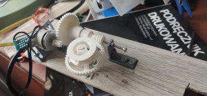

No pytanie takie jak topiku. Potrzebuję wstępnego przełożenia redukcyjnego co wiąże się z zębatkami o małym module. Próbuję to wydrukować na dyszy ∅0.4 ale ciężko uzyskać moduł <0.5 zastanawiam się czy zmiana dyszy na ∅0.2 ma szansę dać lepsze efekty? Musiałbym oczywiście zakupić taką - inaczej po prostu podmieniłbym i sprawdził 😉
Poniżej zdjęcie poglądowe jest to wstępny prototyp przekładni do napędu rolet

Ogólnie dokładność powinna się poprawić, ale spróbuj ustawić model Arachne i szerokość ekstruzji na 0.2 w Slicerze (PrusaSlicer 2.5) i wydrukować jakąś testową, może sobie poradzić.
https://help.prusa3d.com/article/arachne-perimeter-generator_352769
https://help.prusa3d.com/article/creating-profiles-for-different-nozzles_127540
Zasada: sporo perymetrów, 50%+ infillu i powinno przejść. Aktualnie drukuję model to nie mam za bardzo jak sprawdzić 😞
Lepiej posmaruj te zębatki, bo inaczej będziesz miał przycisk do papieru 😉

No wiadomo, kto nie smaruje ten nie jedzie 😉 to jest wydrukowane z PLA no i teraz czym to smarować? Póki co pod ręką mam wazelinę techniczną. W kwestii slicera do tej pory używałem cura ale chyba jednak czas przesiąść się na ten od Prusy
Właśnie wazeliną.
A PLA i tak długo nie pociągnie. To się drukuje z nylonu.
Wydrukowałem kilka testowych zębatek i po kilku próbach udało się wydrukować spasowaną przekładnię. Niestety kultura pracy tego ustrojstwa jest co najmniej wątpliwa. Strasznie hałasuje, zastanawiam się czy iść w stronę zębów ukośnych, czy przełożenie zrobić na pasie klinowym, czy sobie to odpuścić i przerobić uszkodzone serwomechanizmy, tyle że mam akurat te najmniejsze 9 gram.
Póki co to wszystko jest testowane na wyżej pokazanym kawałku panela podłogowego. W sumie poskręcane bez większego przykładania się do sprawy. Z tymi luzami jest coś na rzeczy, bo zmiana odległości i/lub kąta jednej osi do drugiej daje różne "wrażenia" dźwiękowe. Najgorsze jest to że nie wiem czego mogę oczekiwać po takiej konstrukcji, to znaczy jak daleko jestem optymalnego ułożenia
Jeżeli jest głośniejsza niż wentylatory w PC, to jest za głośna
Rozważyłbym wydruk w PA12+CF15, całkiem wytrzymały, techniczny materiał, np.
https://fiberlogy.com/pl/filamenty/pa12cf/
dosyć łatwo się drukuje, jeśli tylko tuż przed wydrukiem osuszysz rolkę w dehydratorze od 6h-12h - nawet nową z uszczelnionego opakowania.
Być może będzie potrzebny jakiś smar (bo wydruki w dotyku dosłownie drapią skórę), no i obudowa powinna być pyłoszczelna żeby ewentualny mikroplastik zatrzymać w środku..
