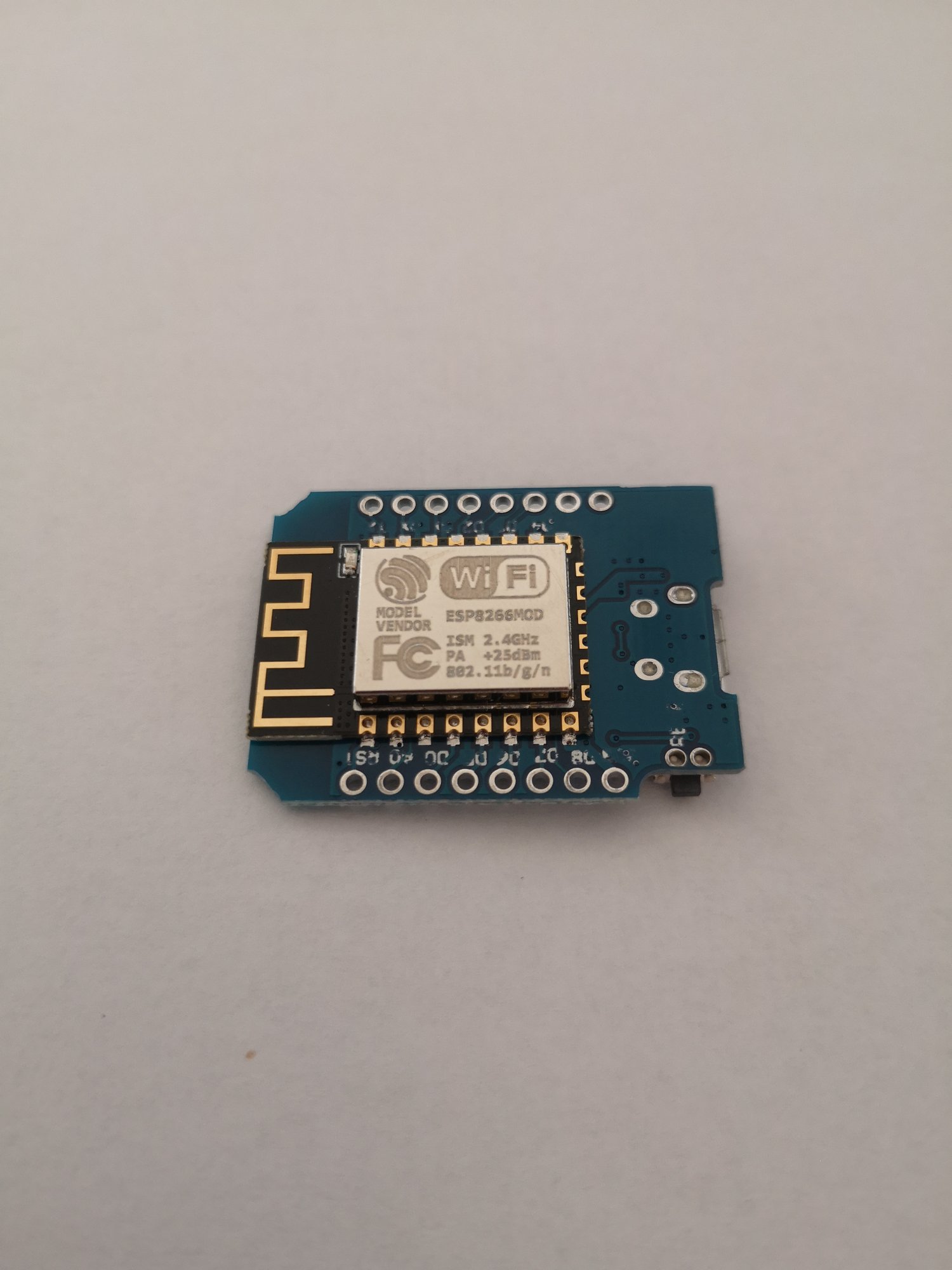

Zapytam  jeszcze raz bo nadal nie rozumiem :
- po co mi Esp8266 do transmisji GPRS
A w jaki sposób chcesz skonfigurować swoje urządzenie? Bo chyba nie wgrywać wszystkiego na stałe. Na esp uruchamiasz punkt dostępu i masz wszystko jak na dłoni.
Edytowano przez _LM_
23 minuty temu, Spoke napisał:
Czyli potrzbuje moduł GPRS GSM SIM800L V2.0 do komunikacji , a esp zamiast Arduino do zarządzania danymi i odczytem wartości z DS18b20/MCP9808 tak ?
Tak😉 tu masz to co chcesz zrobić tylko na Ardu...
Edytowano przez farmaceuta
Moze tak byc. Generalnie SIM800L dogada sie z kazdym, to jest zestaw koment (nazwanych AT) po UART. On uspiony katalogowo bierze gdzies 1-2 mA bedac podlaczony do sieci i zdolny do odbioru SMS i polaczen, ale UART jest w tym momencie nieaktywny, ale jest pin z dzwonkiem, zeby go obudzic jak jest potrzeba, bo cos dzwoni, chyba, ze tylko to ma wysylc dane. Trzeba by sprawdzic czy warto, zeby byl caly dzien wlaczony i podlaczony do sieci, czy lepiej go wylaczyc i wlaczac do wysylki (ale wtedy to  wyszukiwanie logowanie do sieci moze duzo energii zuzyc). SIM to tanie rozwiazanie, jest np drozsze, ktore wykorzystuje LTE Cat. M czy NBIoT ale niestety tutaj trzeba miec abomament na usluge wykupiony i np. dycha miesiecznie za 20 MB danych. Jesli cena to nie przeszkoda, to jest jeszcze nRF 91 costam, Thingy, tam nawet jest karta sim w zestawie z paczka MB i oczujnikowanie.
Dużo rzeczy jeszcze nie rozumiem, cena to nie jest jakaś zaporowa opcja, najbardziej zależy mi na sprawności. Bo ja to chce wysłać pocztą innej osobie, która z kolei uruchomi to i postawi w wybranym przeze mnie miejscu na łące, lub na paliku wbitym w ląkę. Musi działa to w mróz, mgłę, śnieg itp. Chce aby urządzenie zapisywało też dane do pamięci wewnętrznej w razie jakiejś awarii łączności. Lub po utracie połączenia samo się połączyło ponownie i wyslało zaległe dane na ThingSpeak. Nie chce sytuacji gdzie urządzenie np. w połowie nocy straci zasięg i już tej łączności nie odzyskam ani zdalnie, ani po odebraniu urządzenia - dlatego chce wysyłkę na www oraz zapis do pamięci nieulotnej.
chyba, ze tylko to ma wysylc dane - Tak ma tylko wysyłać dane na ThinSpeak i SMS.
Jak będziesz projektował płytkę do tego urządzenia pamiętaj o poprawnym odsprzęgleniu obwodów zasilania dla modułu SIM. Oraz - to wiem z doświadczenia - przy nie sprzyjających warunkach, pole elektromagnetyczne anteny potrafi zakłócić pracę ESP.
Pole elektromagnetyczne - masz na myśli, pole generowane przez inne urządzenia w pobliżu, czy np. wyładowania atmosferyczne, bo jeśli obie te rzeczy to raczej ani z jednym, ani z drugim nie będzie problemu. Duża łąka z dala od zabudowań, a okres badawczy od września do kwietnia ( głównie zima ).
Nie wiem też co oznacza odsprzęglenie owodów zasilania dla modułu SIM.

Bo chodzi o odsprzęganie obwodu zasilania, czyli w mega uproszczeniu: tworzenie jak najkrótszych i grubych ścieżek dla zasilania moduł SIM, oraz w jego pobliżu zastosowanie zestawu kondensatorów elektrolitycznych i ceramicznych po to, aby w momencie najwyższego (impulsowego) poboru prądu zapewnić mu energię.

wysyłanie danych na SMS/ThingSpeak np. co godzinę ale nie jako wartość z kolejnych pełnych godzin np. z 21:00, 22:00, 23:00, tylko wysłanie jednej wartości która będzie minimalną temperaturą z zakresu 1 godziny np. minimalna temperatura z 20 odczytów między 21:00 a 22:00.
To czy wyślesz 1 pomiar czy 20 (1 bajt czy 20) nie zrobi większej różnicy. Większość energii pójdzie i tak na zalogowanie do sieci i ustawienie połączenia z serwerem, przy HTTPS sam handshake to już kB danych. Więc ja bym zapisywał pomiary do pamięci i co jakiś czas wysyłał je wszystkie na serwer.
Jeśli potrzebujesz parę sztuk urządzenia to ja bym zrobił to na ESP8266/ESP32, a w terenie do pudełka włożył jakiś najtańszy używany smarfon który robiłby za hotspot dla ESP. Dla ESP znajdziesz masę przykładów w internecie i sam kod będzie prostszy. A odpada problem z robieniem PCB dla modułu GSM i jego obsługą.
Zamawiam zatem do mojego ESP8266 następujące komponenty :
- Zestaw z modułem GPRS GSM SIM800L V2.0
- Moduł z pamięcią EEPROM I2C 256Kbit (32kB) AT24C256 SMD
Jakie kondensatory zamówić do tego ?
A może od razu kupić taki zestaw ? Tylko cena trochę wysoka biorąc pod uwagę, że już mam ESP8266
https://elektroweb.pl/esp32/656--modul-esp32-z-sim800l-wifi-i-bluetooth-ttgo-t-call-lilygo-gsm-5904162804801.html
Edytowano przez Spoke
Jak dobrze polutujesz to bierz moduły bo dużo taniej wyjdzie...kondensatory elektrolityczne to tak że im większa pojemność tym lepiej..jak wymiary nie przeszkadzają to i 1000uF może być i do tego ceramiczne 100nF..
Co do epromie to nie wiem czy jest sens bo na ESP generalnie można bez ceregieli zapisywać do flash.. są dostępne nieulotne pamięci jak eeprom, spiffs..tak że do wyboru do koloru (i jest dużo tej pamięci, zwłaszcza tej ostatniej)
