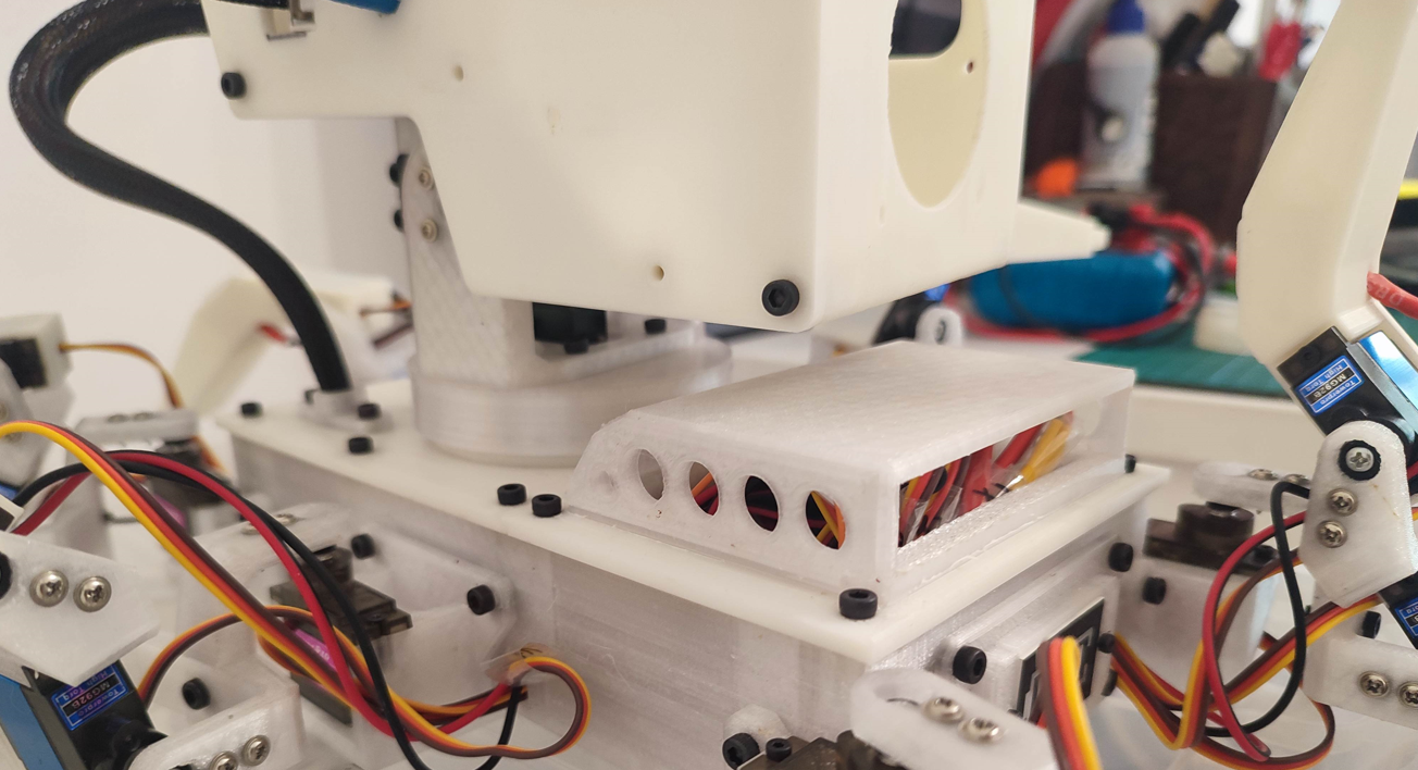

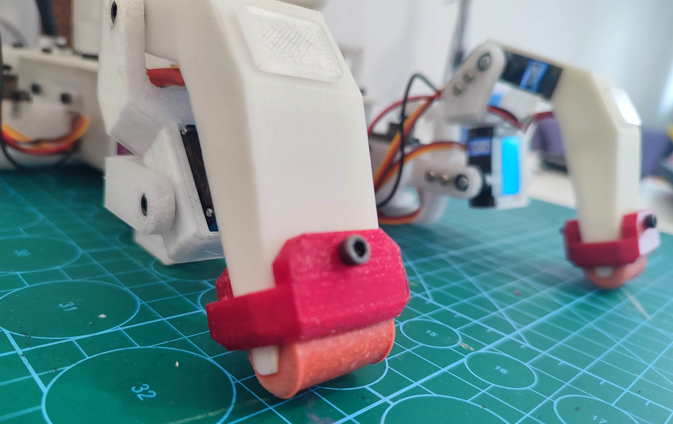

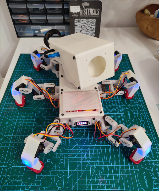

Popularny post kamkol1 Lipiec 26, 2023 Autor tematu Popularny post Udostępnij Lipiec 26, 2023 W końcu znalazłem trochę czasu - okres wakacyjny 🙂 Prace postępują: Ponieważ podczas prób ruchu nogi robota ślizgały się postanowiłem dorobić mu antypoślizgowe nogi, zdjęcie poniżej: Dodatkowo zrobiłem osłonę elektroniki z otworami wentylacyjnymi i ewentualną możliwością rozbudowy Cały robot aktualnie wygląda tak: 9 Cytuj Link do komentarza Share on other sites More sharing options...
Santiago Lipiec 26, 2023 Udostępnij Lipiec 26, 2023 Interesująca konstrukcja. 1 Cytuj Link do komentarza Share on other sites More sharing options...
Treker (Damian Szymański) Lipiec 26, 2023 Udostępnij Lipiec 26, 2023 @KamilKolesnik świetnie wygląda, gratulacje! Jakie kolejne kroki przed Tobą przy tym projekcie? 1 Cytuj Link do komentarza Share on other sites More sharing options...
kamkol1 Lipiec 26, 2023 Autor tematu Udostępnij Lipiec 26, 2023 11 minut temu, Treker napisał: @KamilKolesnik świetnie wygląda, gratulacje! Jakie kolejne kroki przed Tobą przy tym projekcie? Kolejne kroki: 1. Dobranie sekwencji ruchu 2. Dodanie bezprzewodowego kontrolera 3. Dodanie kamery i tu będą schody - wszędzie czytam, że Arduino słabo sobie z tym radzi - pomysł jest taki, żeby wykorzystać do tego Raspberry Pi + kamera - będę liczyć pewnie na pomysły forumowiczów 4. Malowanie Robota 2 Cytuj Link do komentarza Share on other sites More sharing options...
