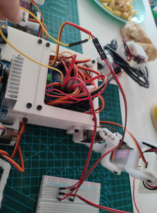

Mój problem:
Robot podczas zasilenia nie wstaje do końca mimo małej masy
Teraz pytanie czy źle zasilam shield?
Czy dałem za małe opóźnienie pomiędzy serwami podczas podnoszenia się do pozycji startowej i za dużo serw naraz pracuje?
Kod działa poprawnie gdy nie ma obciążenia
Proszę o sugestie z góry dziękuje

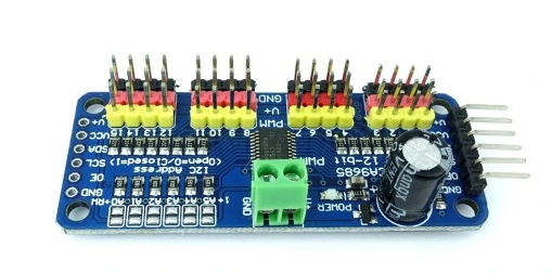

Na pewno warto zacząć od zmierzenia napięcia, które idzie na serwa podczas ich pracy. Sprawdź czy przy ruchach wszystkich serw napięcie nie siada zbyt mocno 🙂
Link do komentarza
Share on other sites
Ja bym dodatkowo sprawdził napięcie na akumulatorach i prąd jaki idzie na przetwornicę - te serwa potrafią szarpnąć ponad amper przy obciążeniu. Oczywiście w czasie ruchu serw.
Druga sprawa - nie używałem tego konkretnego shielda tylko modułu, ale tam jest jakiś mosfet na zasilaniu (który zresztą poszedł z dymem bardzo szybko). Dlatego serwa zasilam bezpośrednio z przetwornic, a z modułu biorę tylko PWM/GND (sygnałowe).

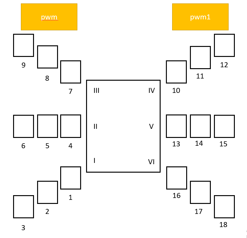

Może zasadne było by w takim razie rozdzielenie serw na 2 moduły w ten sposób:
Co myślicie?

Podłączenie:

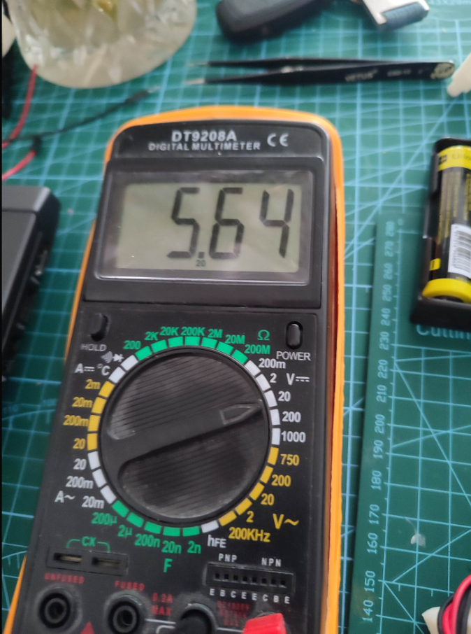

Pomiar ile idzie na servo:

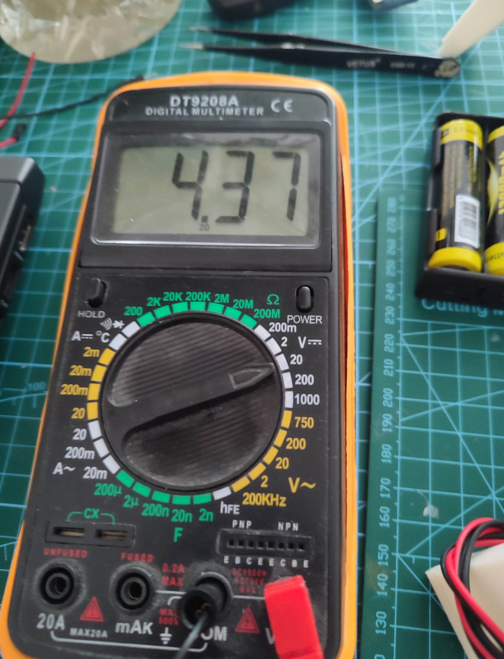

Pomiar ile wychodzi z Step down:
Czyli wychodzi, że serwa dostają za mało
1. Podkręcić trochę V wychodzące z Step down?
Przy 6V wychodzących ze Step down
Na serwach mam 4,57V w tym przypadku
BEZ obciążenia Step down 6,00V serwa 5,99V

2. Rozdzielenie serw na 2 moduły - wydaje się zasadne

Jakie dwa moduły? Daj im porządne zasilanie i to wszystko.
Jak mniemam, nie potrafisz podłaczyc zasilania serw poza wtyknięciem wtyczki w moduł i patrzeniem jak się ścieżki jarają przy 20A? Zrób sobie przejściówkę.

12 godzin temu, KamilKolesnik napisał:
Jaką przejściówkę masz na myśli?
Ja mam po prostu goldpiny wlutowane w płytkę. W Twoim przypadku dałbym jeden komplet na każdą nogę (czyli po trzy gniazda). Do tego wystarczy przewód nawet 0.75² bezpośrednio do przetwornicy.
Aha, przy rozdzieleniu zasilania na kilka przetwornic może być lekki problem jeśli przetwornice mają rezystorek na OUT-.

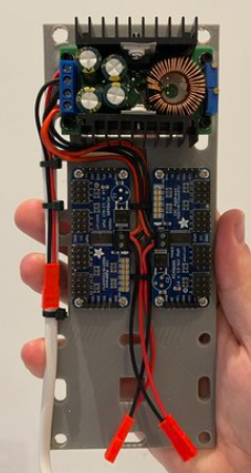

Aktualizacja
PCA9685 Arduino uno Shield zastąpiłem dwoma
Moduł sterownika PWM 16 kanałów PCA9685:
Zasiliłem je każdy oddzielnie z 300W 20A DC-DC Buck Converter Step Down Module
Dodatkowo do każdego podłączone jest tylko po 9 serw
Robot stoi stabilnie na 3 nogach i bez problemu wstaje
Teraz czas na zaprogramowanie ruchu
