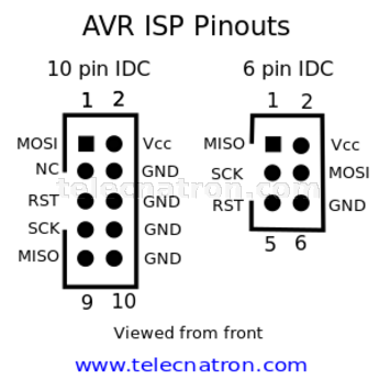

Też obstawiałem przewody, bo musiałem zrobić przejście z 10 pin na 6 pin, więc podejrzewałem, że coś gdzieś nie styka, ale zrobiłem test diody multimetrem dla każdego przewodu i było okej. Połączyłem je tak jak na poniższej grafice:

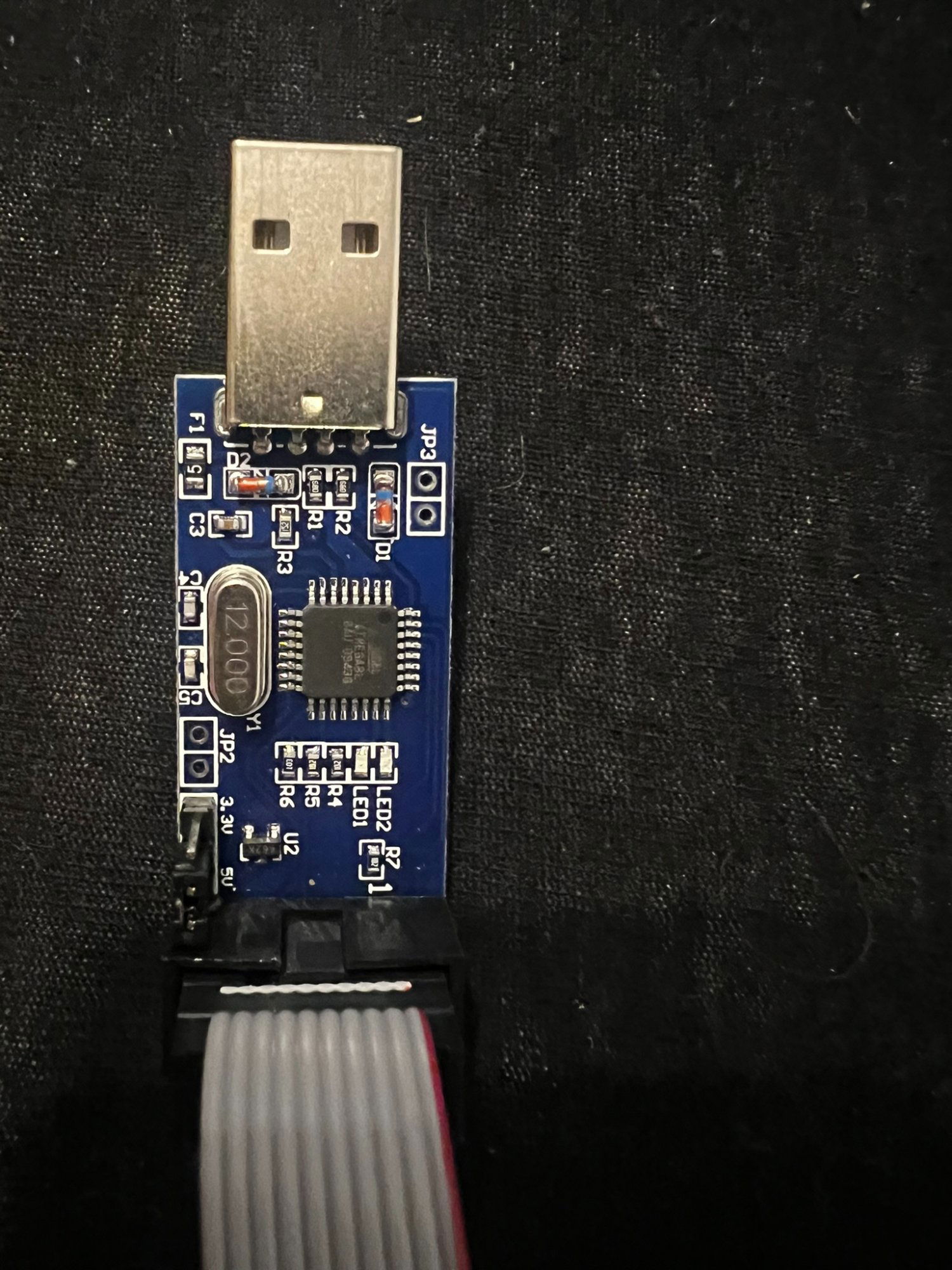

Jak są opisane zworki na programatorze? Bo nie widać na zdjęciach.
Płyta rambo jest zasilana z usb kiedy to testujesz?
Dzisiaj po południu w wolnej chwili podłączę programator to płytki i wrzucę cały komunikat jaki wypluwa, drukarka ciągle w ruchu 😄
Podrzucam zdjęcie programatora w załączniku.
Rambo jest odłączone, według poradników. Jedyna różnica jest taka, że do płytki mam podłączone wszystkie przewody, ale wydaje mi się, że nie powinno to wadzić skoro drukarka ma odłączone zasilanie.

Udało się. Aż mi wstyd, ale powodem było złe połączenie pinów, podłączyłem je na odwrót...

No właśnie miałem pisać czy na pewno masz dobrze odwróconą wtyczkę. Bo 0x0000 oznaczało całkowity brak połączenia z 32U2
  • Lubię! 2
Też mi to nie pasowało, dlatego byłem przekonany, że to będzie problem z firmware programatora, skoro nie widzi kompletnie połączenia. Trochę głupi problem, przy zakupie programatora nie zwróciłem uwagi, że ma wtyczkę 10 pin, a Einsy potrzebuje tylko 6 z nich. Człowiek w gorącej wodzie kąpany ze mnie 😄
