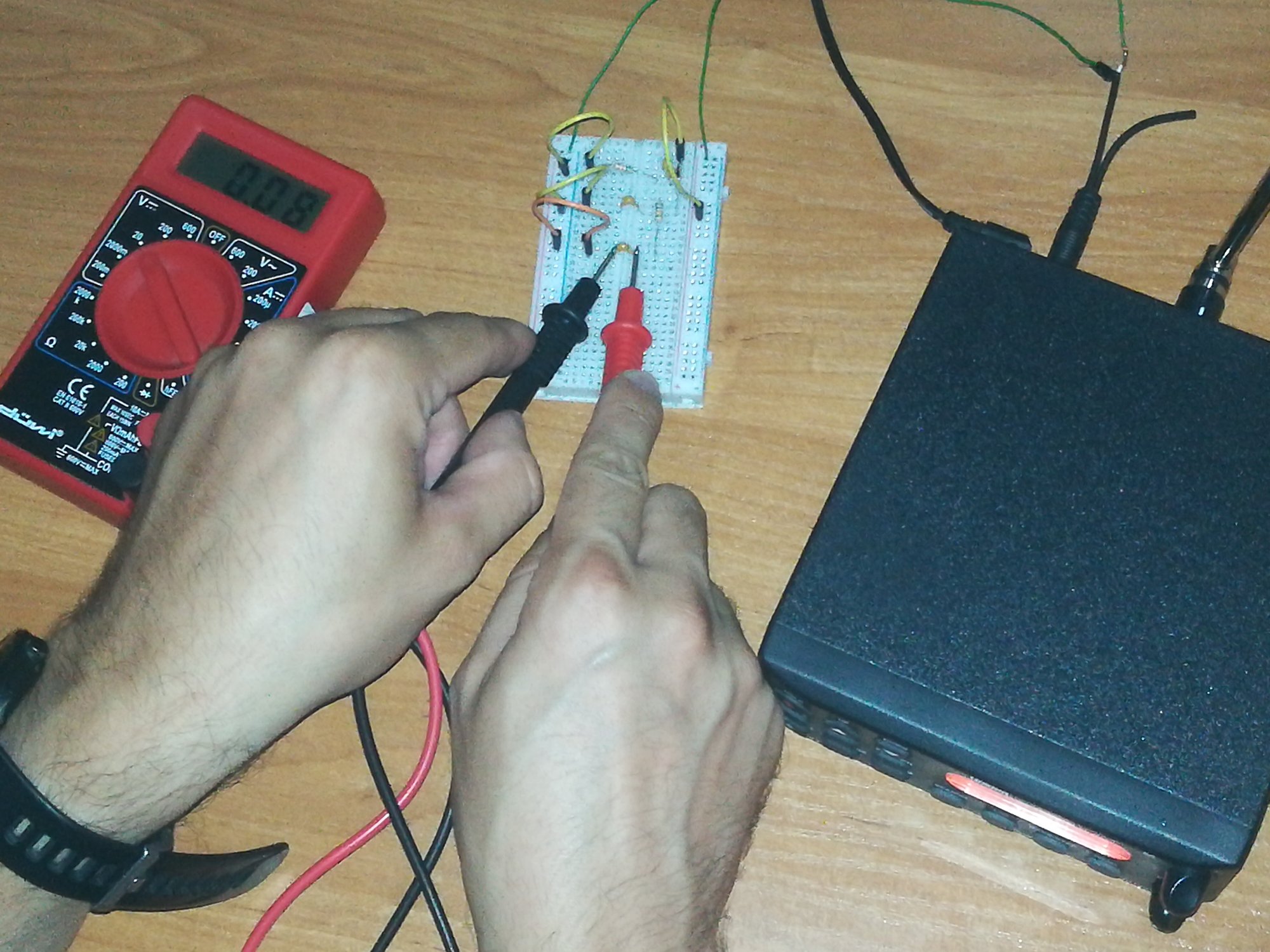

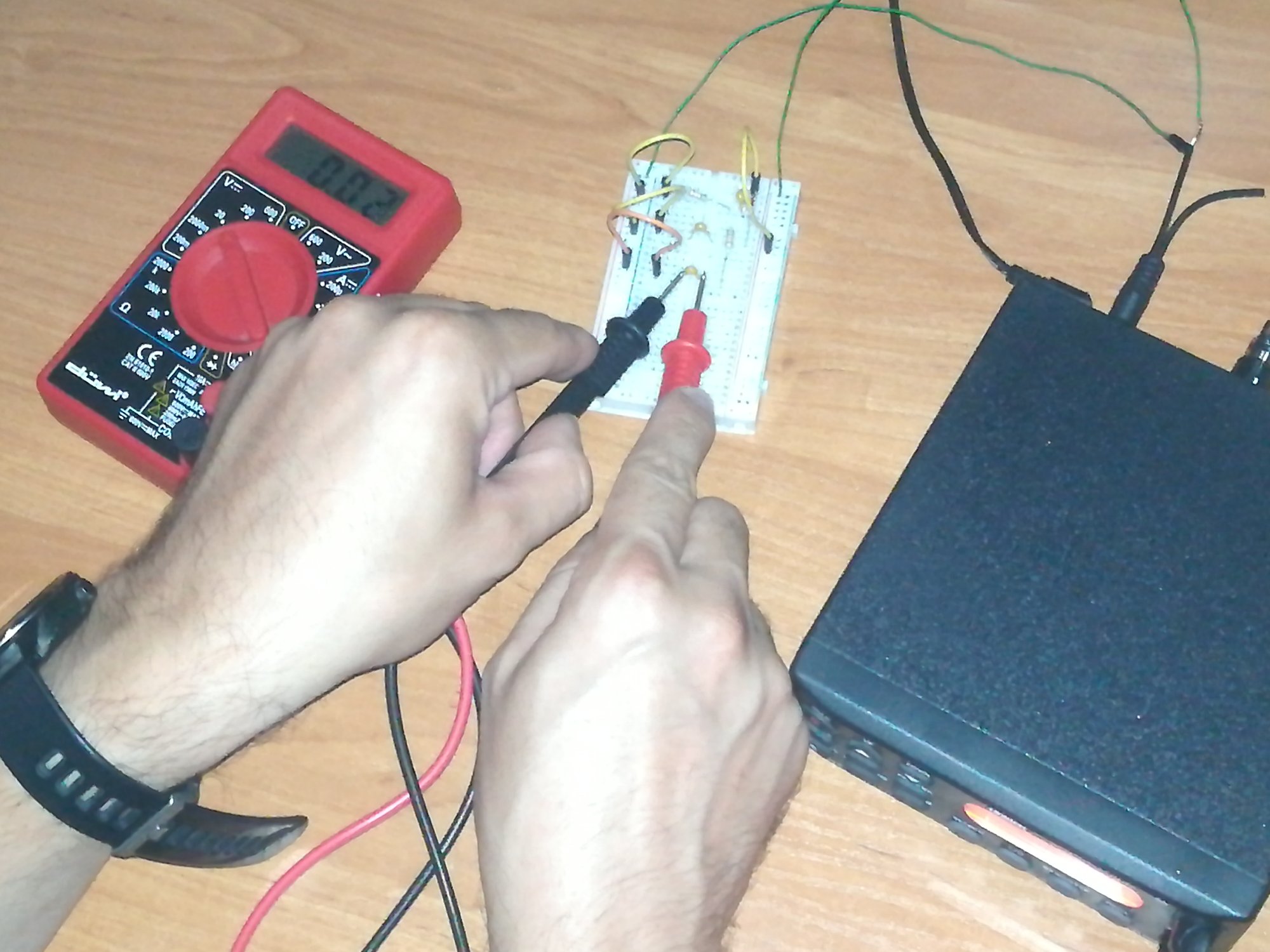

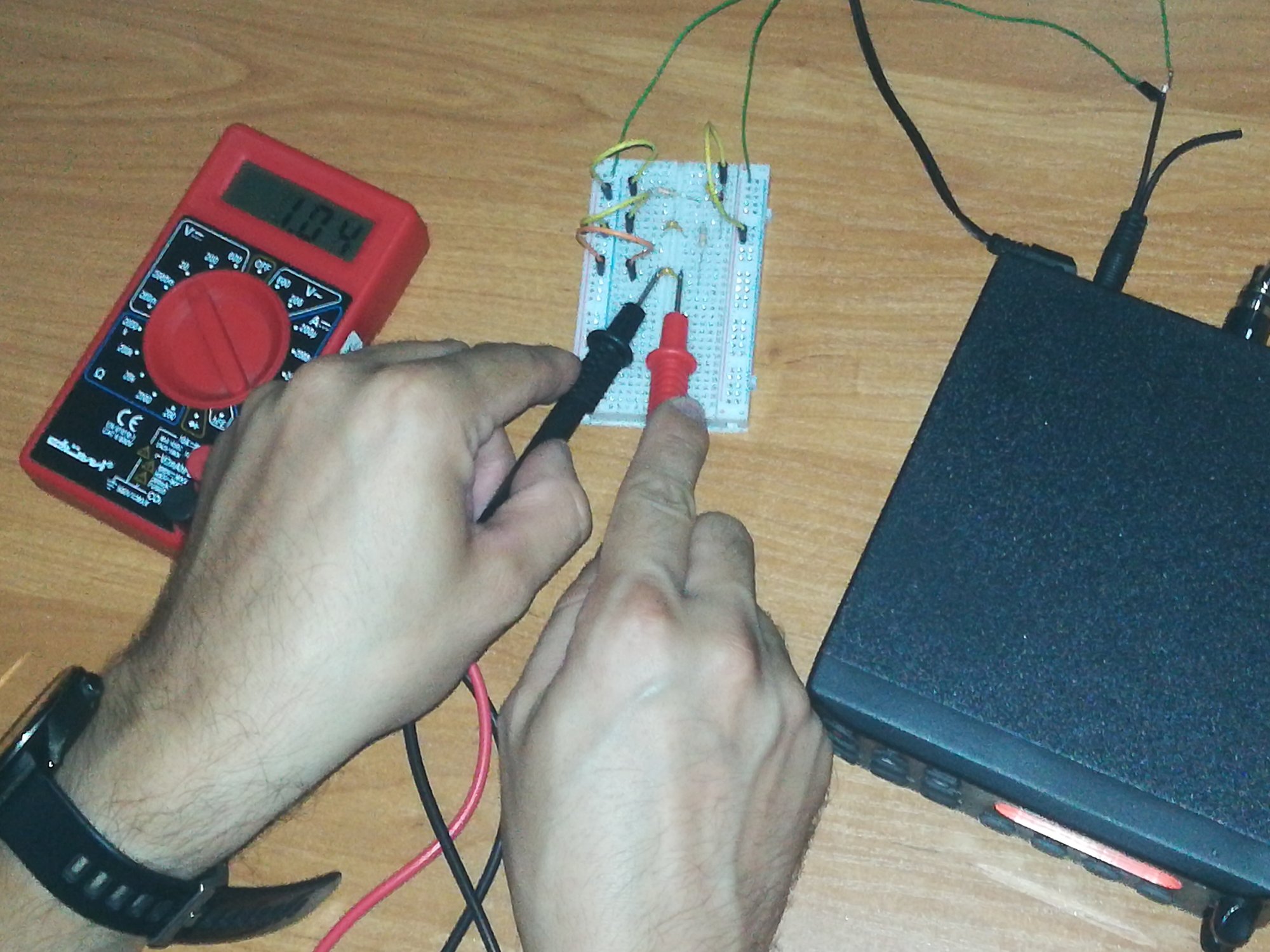

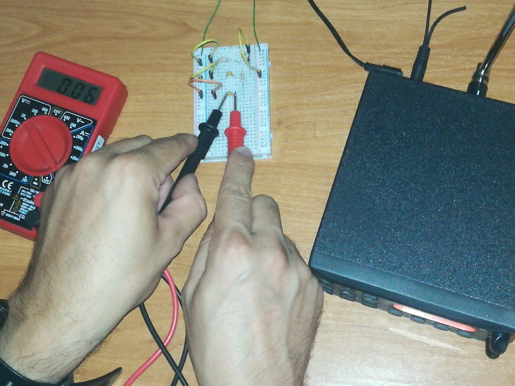

@_LM_ przesyłam zdjęcia pomiaru napięcia na wyjściu skanera. Akurat wtedy skaner nie odbierał żadnego sygnału, więc nadawałem go radiotelefonem ręcznym (wiadomo na odpowiednim kanale częstotliwości skanera i radiotelefonu). Napięcie przy pełnej głośności wynosiło 3,26-0,06 V. Natomiast przy średniej głośności - 10 - 0,8 mV. Jeśli chodzi o wieżę to napięcie przy pełnej głośności wyniosło 0,14 V, przy średniej - 0,6 mV. W wieży dwa głośniki grają, więc może gniazdo nie jest uszkodzone.IMG_20230831_191107.thumb.jpg.dcbd8278b092c07a81b4650e3967145c.jpgIMG_20230831_191044.thumb.jpg.e4795f29a6bda7c216579b8bb5c10cd3.jpgIMG_20230831_191038.thumb.jpg.8da9da3939d565b425152467955cdb2a.jpgIMG_20230831_191035.thumb.jpg.82500402dedeac844eee499716dd7db9.jpg

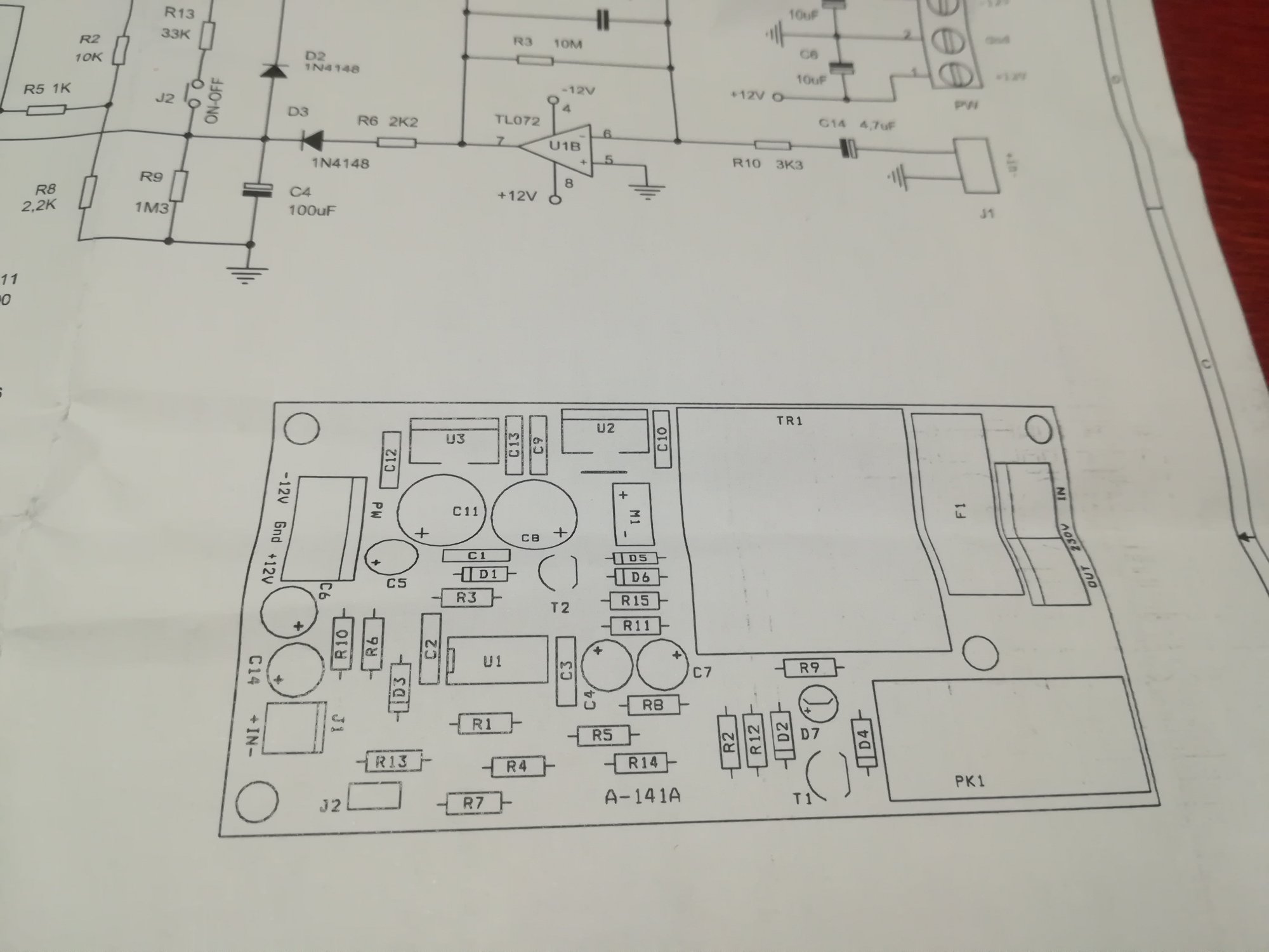

Cześć, mam już ten zestaw.IMG_20230906_194827.thumb.jpg.80f2643da5efb6d39021b93bc6536c32.jpgA-141A.pdf @_LM_ mam też płytkę PCB.
"Znalazłem jeden zestaw który po drobnych przeróbkach nadawałby się do twoich zastosowań: https://archiwum.allegro.pl/oferta/a-141-autowylacznik-subwoofera-zestaw-i2383139890.html" - @_LM_ na czym dokładnie będą polegały te przeróbki?

@_LM_, przeanalizowałem schemat i opis producenta tego zestawu (A-141A).
Myślę, że sam będę składał ten zestaw, pomimo braku doświadczenia.
Im dłużej zagłębiam się w szczegóły tego zestawu, tym więcej mam pytań.
1. Skoro przekaźnik mam wlutować na osobnej płytce, to jak mam podłączyć bezpiecznik F1? Tak, jak na schemacie producenta ze stykami przekaźnika 11 i 21?
2. Jeśli przekaźnik nie ma przełączać zasilania, to czy mam lutować złącze ARK-2 (OUT-230V)?
3. Na Twoim schemacie podłączenia przekaźnika np. dla skanera są trzy wyprowadzenia masa i dwa sygnały (stereo)? Rozumiem, że masę mam podłączyć do masy na płytce A-141A?
4. Na Twoim schemacie napisałeś, żeby też podłączyć sygnał ze skanera do wejścia A-141. Gniazdo J1 ma tylko dwa wejścia + i -. Jest tylko miejsce na jeden sygnał i masę.

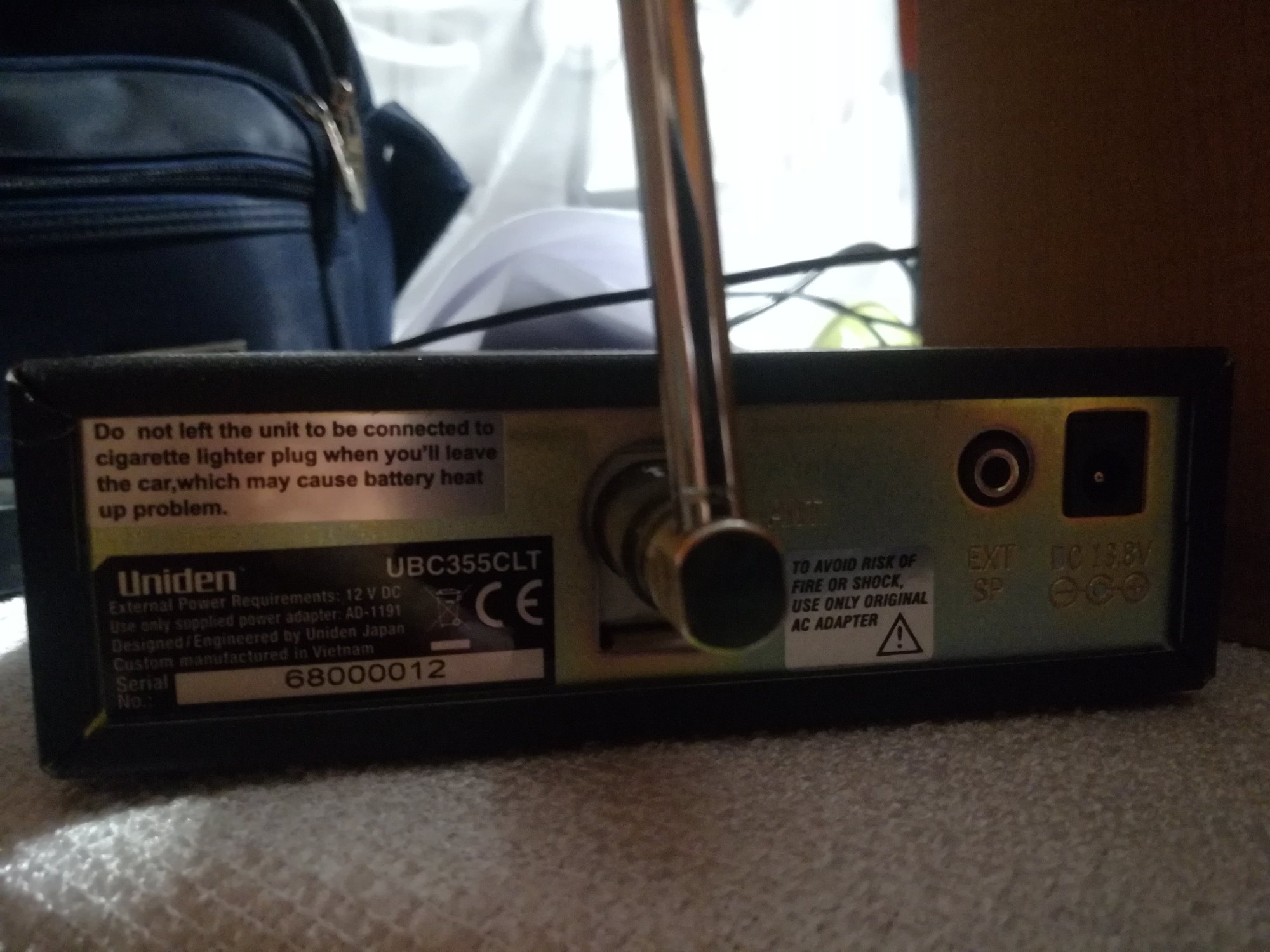

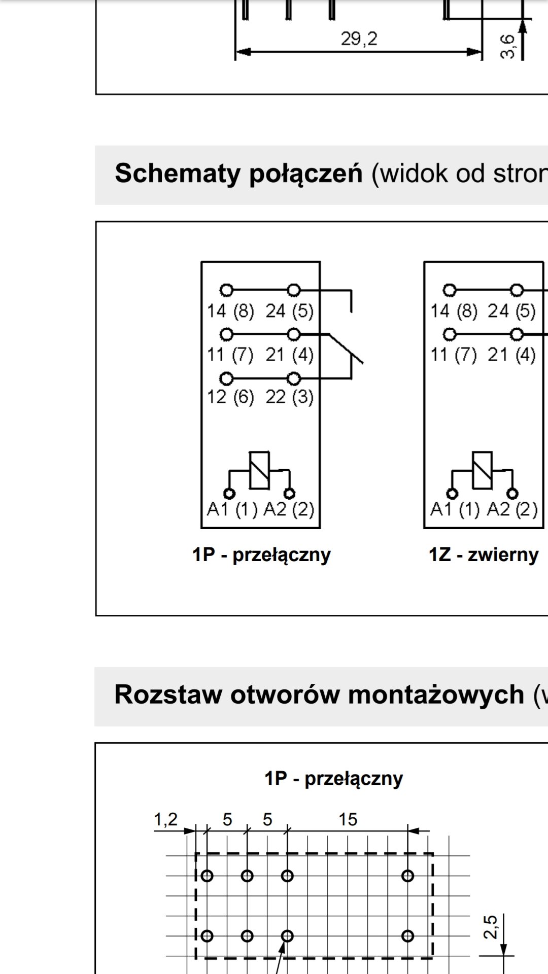

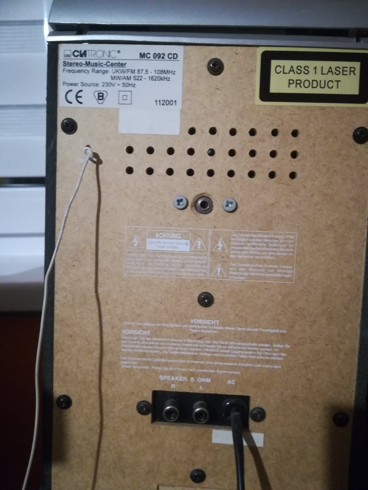

5. Tak, jak pisałem wcześniej mam wieżę (źródło dźwięku normalnie odtwarzanego) i skaner. Nie mam żadnego dodatkowego wzmacniacza. W skanerze mam gniazdo jack 3,5 - nie wiem czy to jest stereo, a w wieży mam gniazda cinch na głośniki. Dołączam zdjęcia skanera, wieży i schematu przekaźnika, który myślę, że jest ok. IMG_20230910_204419.thumb.jpg.ede7d6a0ee7c9897c8585594bb6fa2a9.jpgIMG_20230910_204500.thumb.jpg.6405226ef50e906a46f8a7d42ec79abc.jpgScreenshot_20230910-193214.thumb.jpg.2a5503c3f9ae3e30ab14196f10f9db1a.jpg
Z wieży mam wziąć dwa sygnały z dwóch gniazd cinch i wspólną masę? Skoro to cinch to ma tylko mono a nie stereo. Wejście cinch wzmacniacza na Twoim schemacie u mnie to będą dwa głośniki.
Trochę nieszczęśliwie jest ten bezpiecznik umieszczony, ja dałbym go również w obwodzie transformatora. Więc skoro nie jest potrzebny to go nie lutuj tak samo złącza OUT230
Masy sygnałów muszą być połączone, ze skanera możesz podać sygnał na oba wejścia ponieważ i tak jest mono.
Tego nie rozumiem? Przecież wierza będzie pracowała jako wzmacniacz, operujesz na WEJŚCIACH sygnału przy wyjściach (głośnikowych) nic nie majstruj.
Łączysz tak: Skaner -> Wejście płytki A141
                      Skaner -> Przekaźnik
        Źródło dźwięku -> Przekaźnik
               Przekaźnik -> wejście RCA (cinch) wieży
W normalnym stanie: przekaźnik jest rozłączony i gra to co tam lubisz, kiedy pojawi się sygnał ze skanera załącza się przekaźnik i sygnał jest przekierowany do wieży i masz go na głośnikach.
