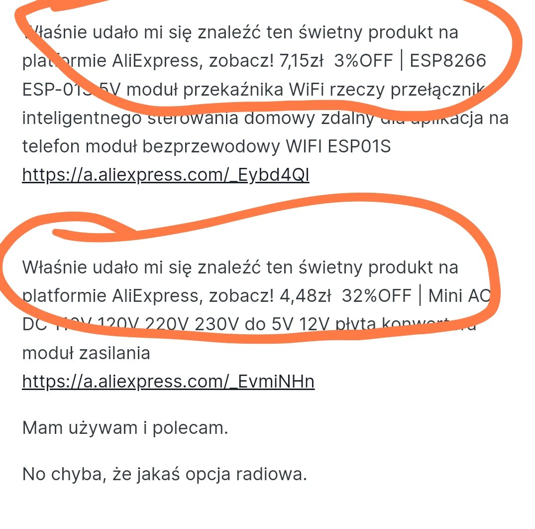

Druga część Twojego postu brzmi jak tandetna reklama 😂
A co niby mam reklamować i nie rozumiem słowa tandeta? Gdzie tu widzisz tandetę i coś śmiesznego!!! ? Napisałem że tego używam i działa bez zastrzeżeń i przy tym zajmuje mało miejsca.
Ot taka wdzięczność.
12 minut temu, Krisk napisał:
Chodzi mi o to co w załączniku 🙂
A używałeś tych elementów masz jakieś doświadczenia, że się tak wypowiedziałeś, że to taka tandeta?

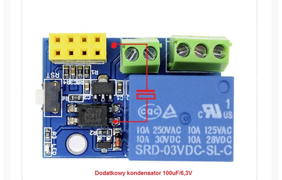

Bo ja używam i dla mnie nie jest to żadna tandeta. Wysyła powiadomienia ba i nawet przekaźnik działa. Fakt te moduły mają taką przypadłość, że w przypadku przekaźnika gdy utraci zasilanie i ponownie wróci robi krótki klik, bo jest na gpio0, ale wystarczylo wlutować w odpowiednie miejsce kondensator 100uF i po sprawie.
A jeśli chodzi o tekst przed linkiem
"właśnie udało mi się znaleźć... "
To ja tego nie pisałem jak kopiujesz link z alli na tel i wklejasz to takie coś samo się dopisuję tak dla jasności.
Tak z ciekawości - jakie to miejsce?
Bo jeśli to GPIO0, to wprowadzimy układ w tryb programowania.
Są różne  wersje przekaźników z płytkami bazowymi v1.0 oraz v4.0
Wersja v1.0 z modułami ESP-01 niebieskim, czyli z flash-em 512kB lub ESP-01 czarnym, czyli z flash-em 1MB do poprawnej pracy wymaga dolutowania dwóch rezystorów 10-12 k należy jedynie skompilować sobie soft ze sterowaniem stanem wysokim przekaźnika początkowy stan na wyjściu GPIO0 ma być "0".
3. Wersja v4.0 może pracować z dowolnym modułem ESP, ale również wymaga małej przeróbki. Do poprawnej pracy wymaga kondensatora wartości 100uF
Ja mam u siebie v4.0.

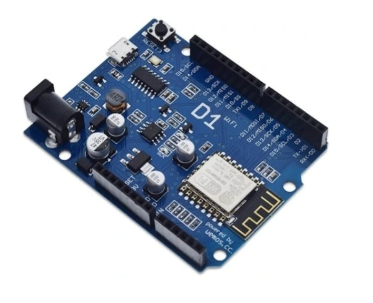

2 godziny temu, nebraska napisał:
To jak już sytuacja opanowana z czujnikiem to może warto pójść dalej i pomyśleć nad powiadomieniem na tel gdy wykryje ruch. Tylko to musiałbyś oprzeć o jakiś ESP. Ja proponuję esp01S + przetwornica + twój czujnik i robi się z tego bardzo mały, sprytny układ który cię powiadomi na tel, dodatkowo jeszcze przekaźnik do załączenia czegoś tam.
Czy w tym przypadku można użyć WEMOS D1?
