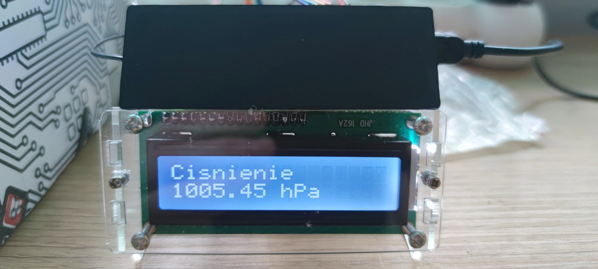

Ogólnie z czujnikiem BME sobie poradziłem i działa.

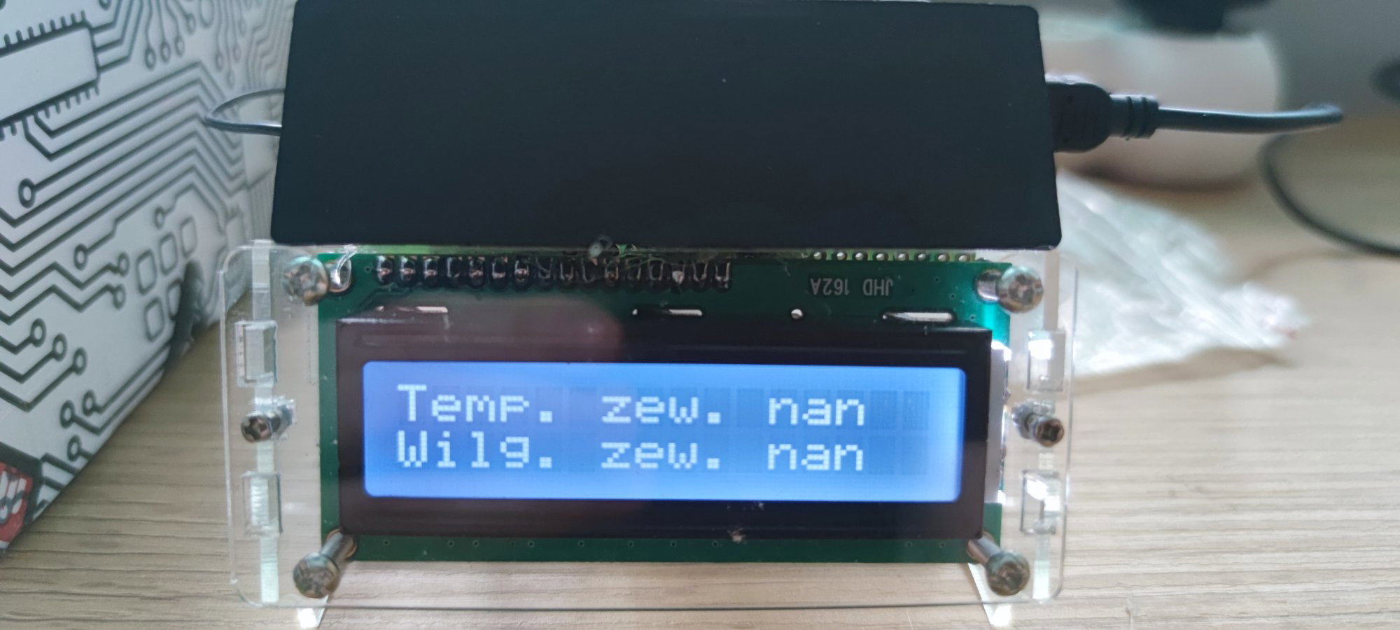

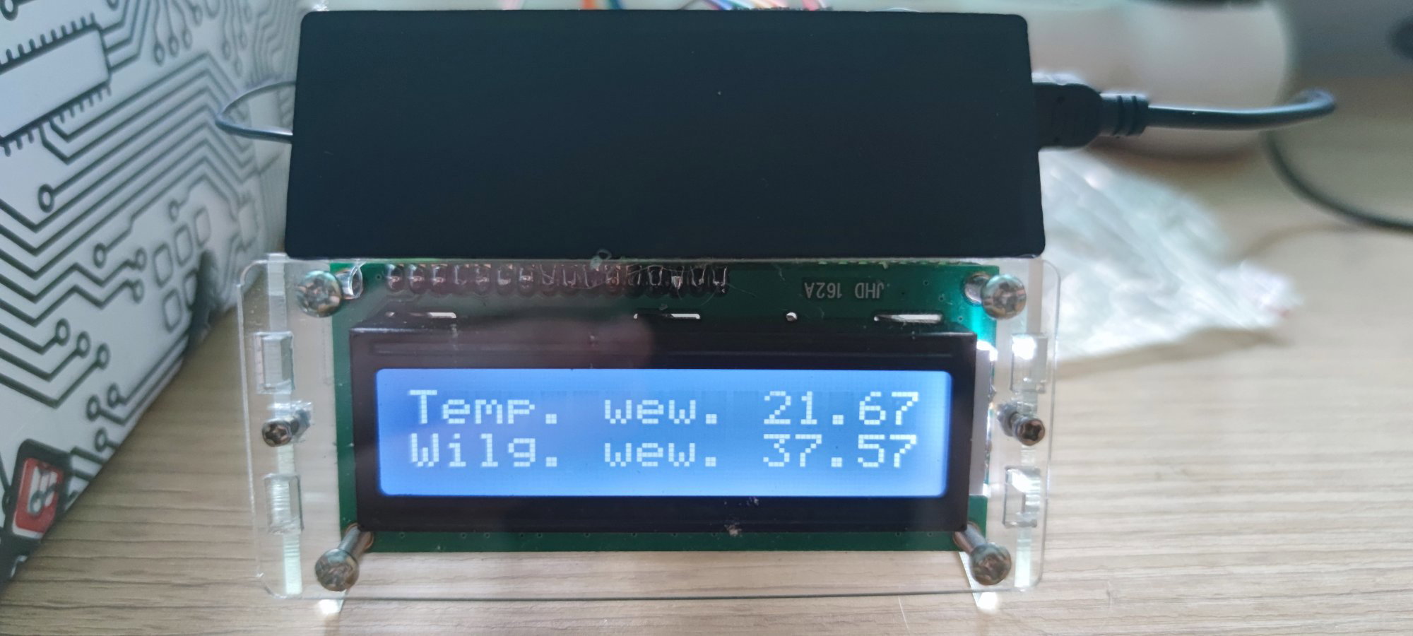

Ale teraz jest problem właśnie z DHT22 bo wyświetla zamiast temperatury "nan"
A generalnie, możesz jeszcze dopisać linijki, które pobiorą dane z DHT, kiedy ten zwróci okejkę. 😉
W kursie Arduino II z DHT jest o tym wspomniane.
Nieskromnie mogę odesłać do mojego tematu z robotem, gdzie obsługę DHT22 mam napisaną pod millis() i wspomniane oczekiwanie okejki. 😉

@kemustek Zwiększ ten delay do 2000 i zobacz wtedy.
Jak wcześniej wspominałem, pisałem o tym z doświadczenia. 🙂
próbowałem, nawet na 3 s zmieniałem ale nic. Wyczytałem że może pomóc podłączenie zewnętrznego zasilania.

Po przeczytaniu wielu artykułów i problemów z czujnikiem dht22 stwierdzam że problem z wyświetlaniem nan jest powszechny.
Aktualnie niekiedy wyświetla dobrze, a niekiedy wariuje. Ale jakoś będę musiał z tym żyć 🙂

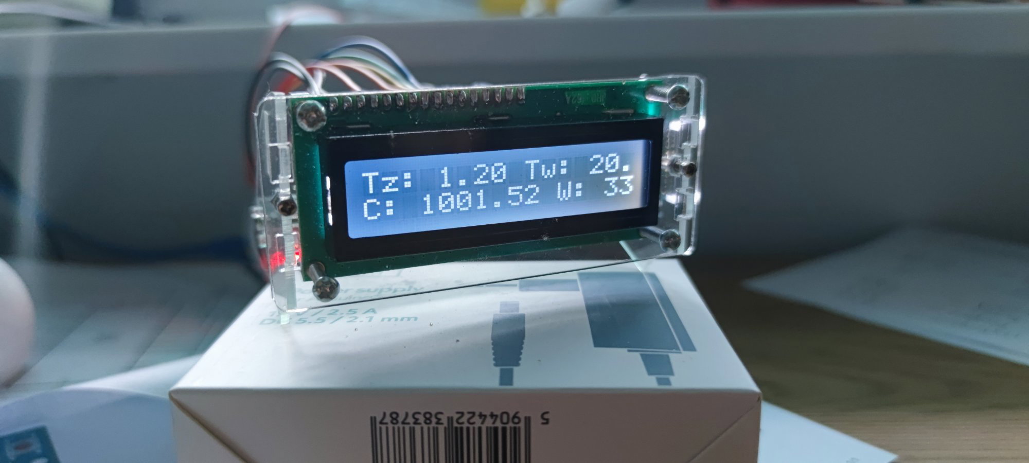

Dzięki wszystkim za pomoc i wskazówki. Jak na pierwszy projekt z arduino nie jest źle.
dopracuje tylko odświeżanie, ustawie inne przerwy aby mieściło się w wyświetlaczu i to tyle.

Właśnie tak myślałem. Mam już nawet dodany do koszyka na allegro. Ale jeszcze myślę jak go zamknąć w budowę szczelna aby mógł być na dworze.
Pozatym wilgotność aktualnie wyświetlane wewnętrzna właśnie z BME. Bo ten DHt pokazywał głupoty.

Nie koniecznie szczelna. Ale aby nie padał deszcz bezpośrednio na czujnik. Aktualnie mam kabelki zalane klejem na gorąco. Ale to tylko tymczasowo.
Docelowo zamówiłem drugi czujnik BME który umieszczę w jakimś małym pudełeczku.
Aktualnie też zmodyfikowałem trochę kod aby wyświetlacz stał się bardziej czytelny. Zmiana co 3 sekundy.
Niestety ten czujnik DHT więcej nie działa, niż działa.
Ogólnie jestem zadowolony.

Potrafi raz pokazać wilgotność na poziomie 30% a potem nagle 3000 😉
30%, a potem 3000 to nie jest problem z sensorem - tam w komunikacji temperatura przed przecinkiem jest na 8 bitach - więc to problem z obliczeniami u Ciebie.
