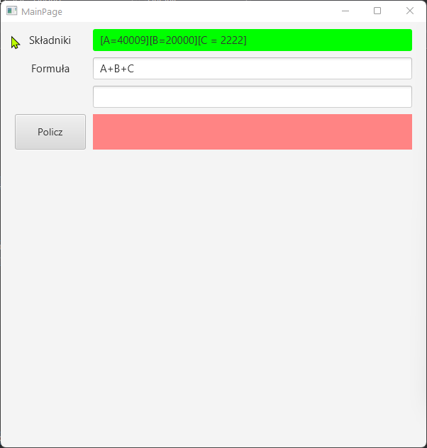

Jeśli komuś chce się robić analizę, w sumie jestem wam to winien

Zielone pole "składniki" oznacza że walidacja przebiegła poprawnie
