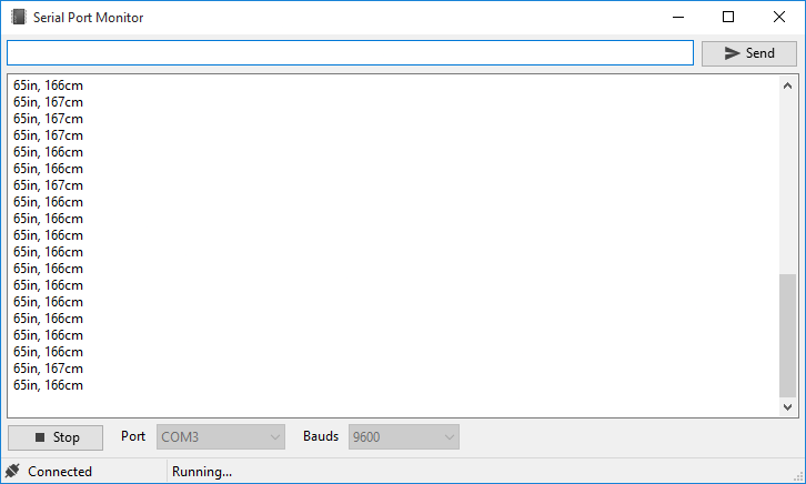

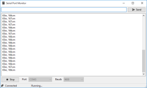

Popularny post ackarwow Marzec 23, 2025 Autor tematu Popularny post Udostępnij Marzec 23, 2025 Nowa wersja AVRPascala (3.2) jest dostępna tutaj Nowe funkcje: - zmieniono ikonę "New", dodano przycisk "Upload" na pasku narzędzi (podziękowania dla @Dzandaa za sugestie) - dodano okno dialogowe "New file" z możliwością wyboru szablonu nowego dokumentu - dodano monitor portu szeregowego (Serial Port Monitor) inspirowany "RS232 Terminal" autorstwa @Dzandaa oraz monitorem portu szeregowego z Arduino IDE; dostępny w menu View->Serial Port Monitor, parametry konfiguracji w oknie "Options", zakładka "Other" Poprawki błędów: - MacOS: poprawiono działanie mechanizmów korzystających z wątków - drobne poprawki w oknie "About" - usunięto nieznaczne wycieki pamięci 3
