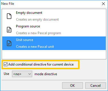

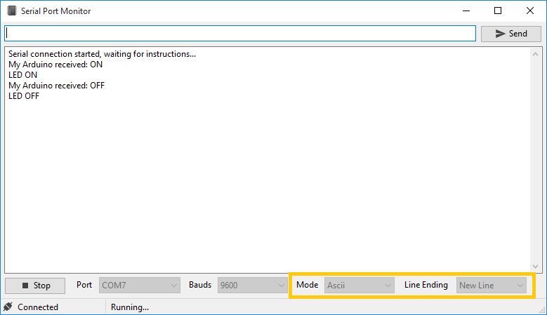

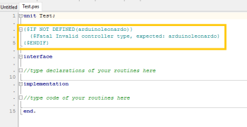

ackarwow Sierpień 18, 2025 Autor tematu Udostępnij Sierpień 18, 2025 Przygotowałem nową wersję AVRPascala (3.3). Zmiany: Nowa wersja UnoLib (1.1, szczegóły na stronie https://sourceforge.net/projects/unolib/) Nowe funkcje: - dodano opcję "Add conditional directive for current device" w oknie "New File" (chodzi o blokowanie kompilacji w przypadku innych typów mikrokontrolerów) - automatyczna zmiana nazwy programu/modułu po zapisaniu pliku z nową nazwą - nowe opcje w oknie "Serial Port Monitor": "line ending" (No, NL, CR, NL&CR) i "mode" (Ascii, szesnastkowy) (podziękowania dla @Dzandaa za sugestie) - ulepszony instalator dla systemu Linux, teraz AVRPascal pojawia się w sekcji "Programowanie" (podziękowania dla @Dzandaa za sugestie) Poprawki błędów: - naprawiono problemy z odczytem danych przez monitor portu szeregowego (podziękowania dla Christofa Binera za szczegółowy opis problemu) - drobne zmiany estetyczne w oknie "Upload" Program jak zwykle dostępny jest na mojej stronie internetowej: http://akarwowski.pl/index.php?page=elektronika&lang=pl Zapraszam wszystkich zainteresowanych! PS: W planach jest rozbudowa instrukcji w PDF, powinna zając nie więcej niż kilka dni. 2

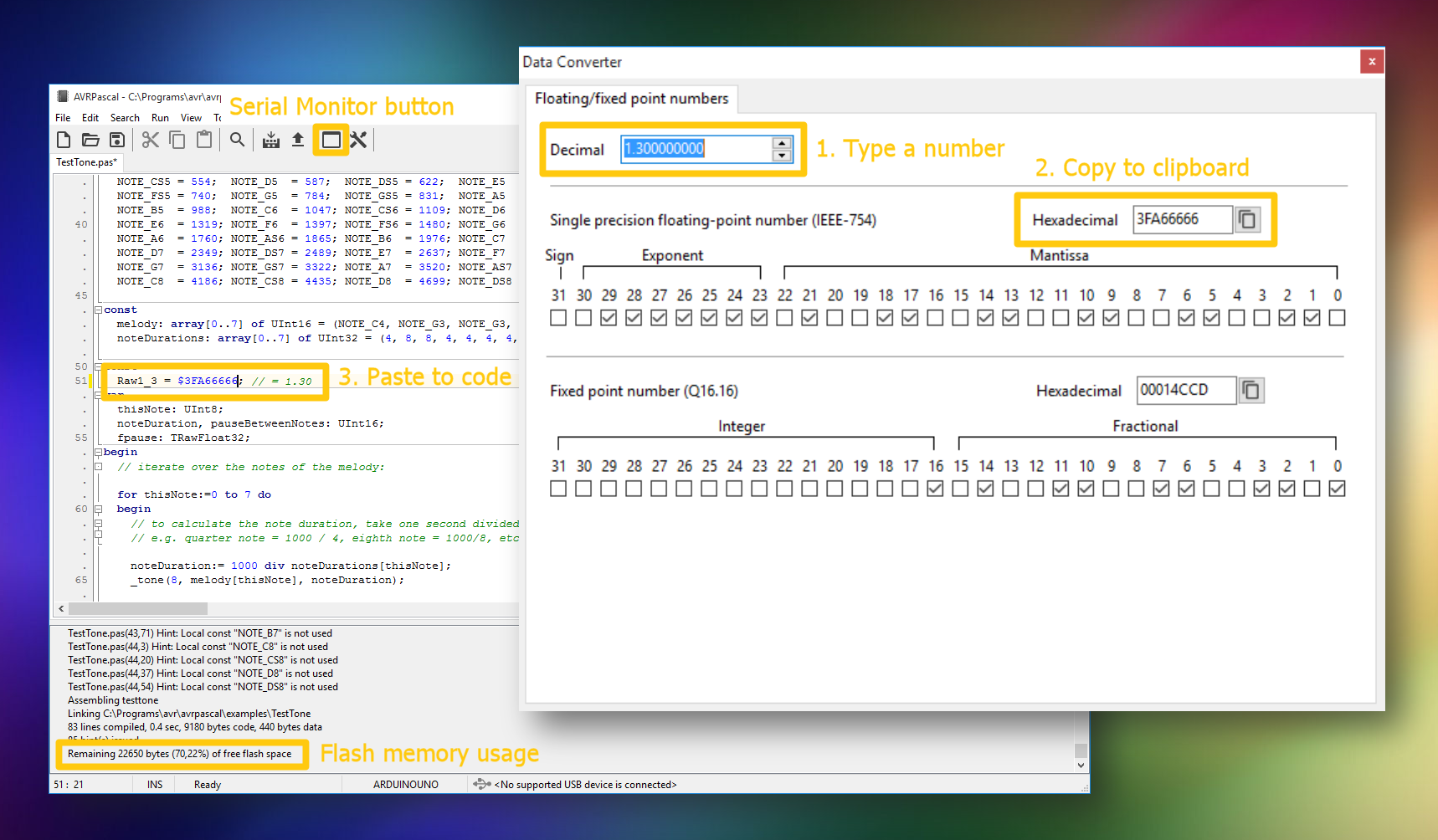

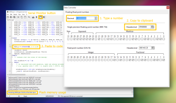

ackarwow Listopad 15, 2025 Autor tematu Udostępnij Listopad 15, 2025 (edytowany) Pojawiła się nowa wersja AVRPascala (3.4). Jak zawsze, jest ona dostępna do pobrania na mojej stronie internetowej (https://akarwowski.pl/index.php?page=elektronika&lang=pl) lub za pośrednictwem dedykowanej domeny (https://avrpascal.pl). Zmiany: Nowa wersja biblioteki UnoLib (1.2, szczegóły na stronie https://sourceforge.net/projects/unolib/) - w katalogu "docs" umieszczono dokumentację UnoLib Nowe funkcje i aktualizacje: - okno "Image Information" zostało przeniesione do wtyczki debugera (AVRPascalDbg), krótka informacja o zajętości pamięci flash pojawia się odtąd w obszarze "Messages" po kompilacji zakończonej powodzeniem - dodano okno konwertera "Data Converter" pozwalające na konwersję liczb zmiennoprzecinkowych w formacie decymalnym na ich heksadecymalną/binarną reprezentację w formacie IEEE-754 i Q16.16, przydatne podczas korzystania z typów TFloat32 i TFix16 z UnoLib. - zmieniono parametry domyślne: wielkość czcionki (10), rozmiar tabulacji (2) oraz definicję częstotliwości zegara (F_CPU) (domyślnie zaznaczone) - dodano przycisk "Serial Monitor" na pasku narzędziowym (dziękuję @Dzandaa za sugestię) - zaktualizowano plik Readme.txt o nową licencję Poprawki błędów: - poprawiono funkcje "Check for updates" (sprawdzająca aktualizacje aplikacji) i "Send for Manufacturer" (wysyłająca informację o błędach) z uwagi na zmianę protokołu strony akarwowski.pl (z http na https) Zapraszam do pobierania i testowania! Życzę miłego kodowania PS. Obrazek demonstruje działanie nowego okna "Data Converter": 1. Wpisz liczbę, 2. Skopiuj wartość heksadecymalną, 3. Wklej ją do kodu Pascala. Edytowano Listopad 15, 2025 przez ackarwow poprawiłem błędny adres www 1

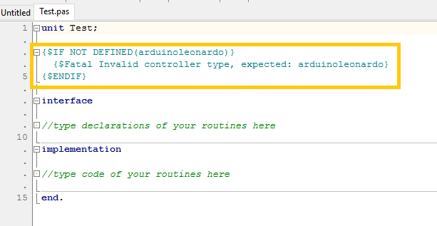

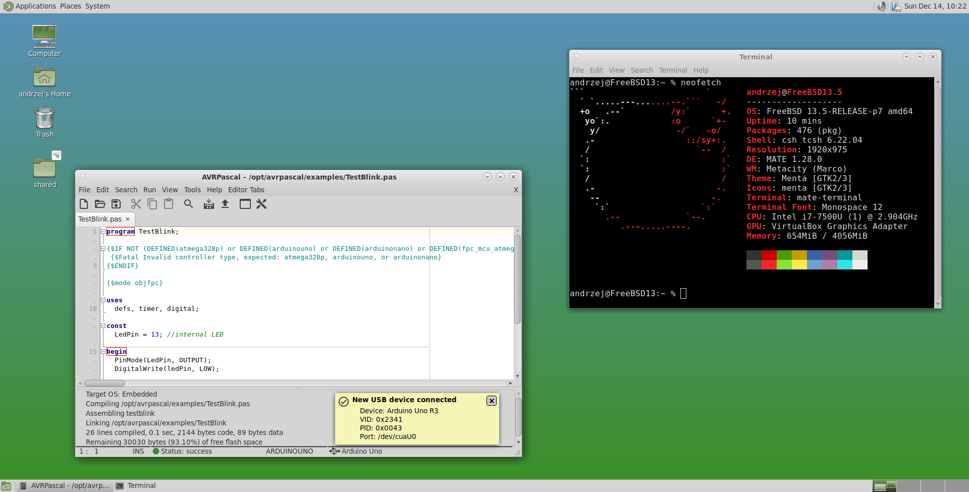

ackarwow Grudzień 17, 2025 Autor tematu Udostępnij Grudzień 17, 2025 Opublikowałem kolejną wersję AVRPascal IDE - 3.5. Oto lista zmian: Nowy port dla systemu FreeBSD 13 (64-bit, instalator PKG) Nowa paczka portable dla Linux (na potrzeby tworzenia niestandardowych instalatorów) Nowe funkcje i aktualizacje: - usprawnienie działania wykrywania dyrektyw blokujących tak aby obsługiwało bardziej złożone konstrukcje (opcja "Detect controller type in IFNDEF directive") - usprawniono działanie funkcji "Search"/"Replace", dodano opcje "from cursor" oraz pytanie o ponowne przeszukanie (podziękowania dla @Dzandaa za sugestie) - program otwiera się odtąd w jednej instancji, co zabezpiecza przed przypadkowym nadpisywaniem pliku konfiguracyjnego ini - przeprowadzono refaktoryzację kodu, co pozwoliło na zmniejszenie wielkości pliku wykonywalnego: Windows 71 -> 60 MB Linux 55 -> 49 MB MacOS 31 -> 20 MB FreeBSD 96 -> 81 MB Poprawki błędów: - poprawiono wklejanie danych ze schowka do pola numerycznego dziesiętnego w oknie "Data Converter" (podziękowania dla @Dzandaa za sugestie) Program jak zawsze dostępny jest pod adresem https://akarwowski.pl/index.php?page=elektronika&lang=pl lub https://avrpascal.pl. Pozdrawiam serdecznie wszystkich forumowiczów 2

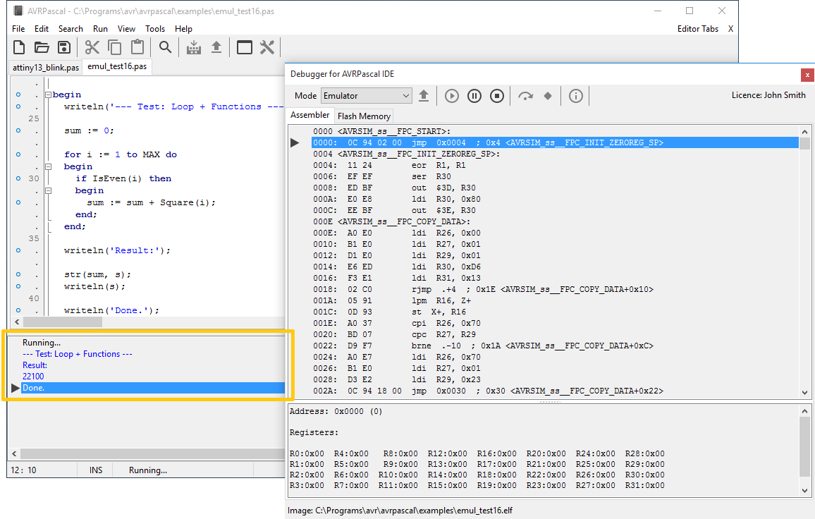

ackarwow 3 kwietnia Autor tematu Udostępnij 3 kwietnia Dostępna jest nowa wersja AVRPascal IDE (3.6). W tej wersji dodany został tryb Emulator w AVRPascalDbg (debugerze dla AVRPascal IDE, dostępnym jako osobny instalator). Umożliwia on uruchamianie i analizę programów bez udziału fizycznego mikrokontrolera. W przypadku programów skompilowanych dla wirtualnego urządzenia AVRSIM wyjście z write/writeln jest wyświetlane w oknie Messages w IDE. Program oraz debuger można pobrać tutaj: https://akarwowski.pl/index.php?page=elektronika&lang=pl https://avrpascal.pl 1

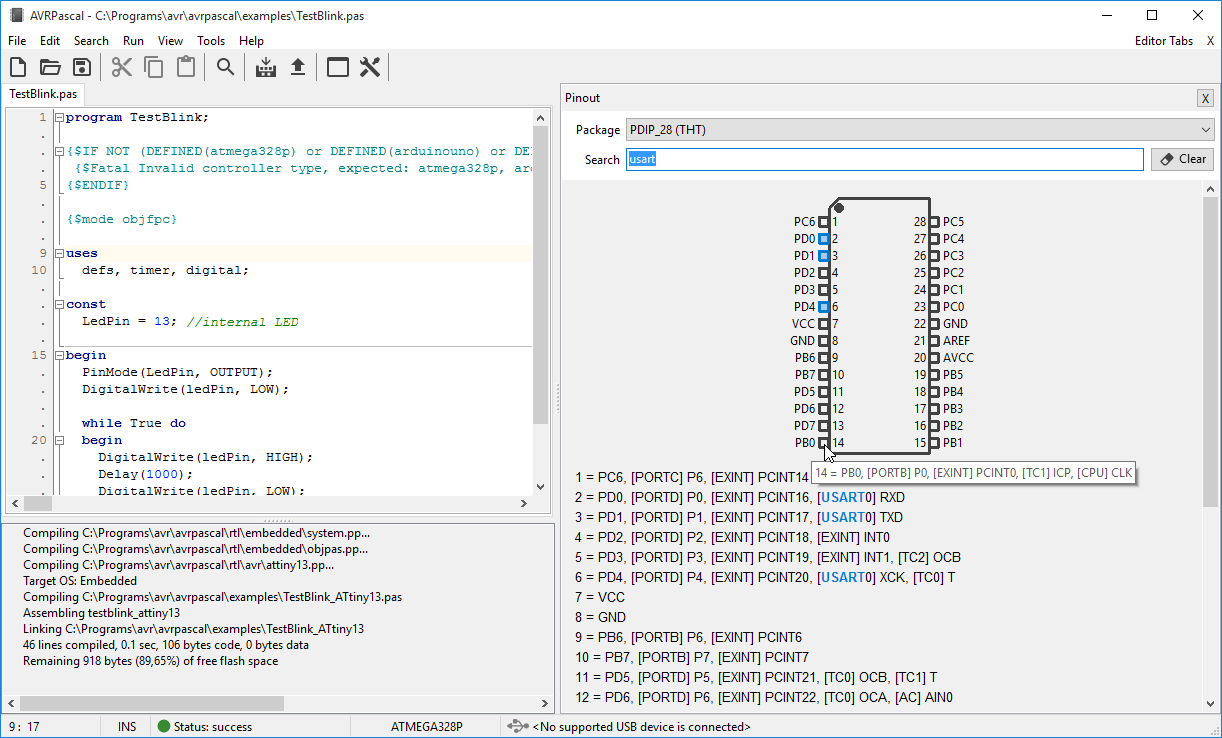

Popularny post ackarwow 1 czerwca Autor tematu Popularny post Udostępnij 1 czerwca Opublikowałem nową wersję AVRPascal IDE (3.7). W wersji tej dodałem panel „Pinout View”, pokazujący rozmieszczenie wyprowadzeń wybranego mikrokontrolera AVR. Definicje obejmują obecnie około 60% obsługiwanych urządzeń i uwzględniają obudowy THT, SMD oraz BGA. Możliwe jest także wyszukiwanie tekstu w legendzie, które powoduje podświetlenie pasujących sygnałów oraz odpowiadających im wyprowadzeń. Program tradycyjnie można pobrać tutaj: https://akarwowski.pl/index.php?page=elektronika&lang=pl https://avrpascal.pl 3
