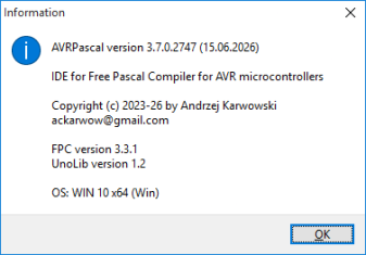

Mam dwa pytania z sugestiami do Autora programu AVRPascal. Czy:
1. w oknie dialogowym wyświetlającym informacje o programie dałoby się umieścić dodatkowe informacje o:
  • wersji kompilatora FPC,
  • wersji bibliotek UnoLib,
2. przenieść (lub dodać opcję) określanie częstotliwości zegara MCU z okna dialogowego opcji programu (tj. View -> Options... => Compiler -> Other -> Define clock frequency (F_CPU)) do kodu źródłowego (modułu).

Dziękuję za ciekawe sugestie. Oto moje przemyślenia:
1) Wersja FPC. To jest możliwe do zrobienia. Obecnie AVRPascal korzysta ze zmodyfikowanej wersji FPC 3.3.1 (poprawka @ccrause w aasmcpu.pas) i od dłuższego czasu nie wprowadzałem już tam zmian. Mogę wyświetlić tę informację w oknie About lub podczas kompilacji w obszarze Messages.
2) Wersja UnoLib. To również jest interesująca propozycja. UnoLib rozwijam równolegle z AVRPascalem, ale obecnie biblioteka nie posiada formalnie zdefiniowanego numeru wersji dostępnego z poziomu IDE. Chyba faktycznie warto dodać mechanizm przechowywania i odczytu wersji, tak aby można ją było wyświetlać w oknie About. Rozważam dodanie odpowiedniego pliku w folderze lib (albo lepiej - wpis w avrpascal.ini), który później byłby interpretowany przez IDE. Taka informacja mogłaby być również udostępniana w postaci symbolu definiowanego dla kompilatora, co byłoby odpowiednikiem:

Oczywiście, informacje o wersji FPC i UnoLib pojawią się w oknie About w kolejnej wersji AVRPascal IDE. Okno będzie wyglądało mniej więcej tak (to bieżąca wersja testowa).
Jedyna różnica względem moich początkowych założeń jest taka, że informacje te nie będą przechowywane w pliku INI, lecz zostaną zapisane bezpośrednio w zasobach pliku EXE razem z pozostałymi informacjami o wersji programu.

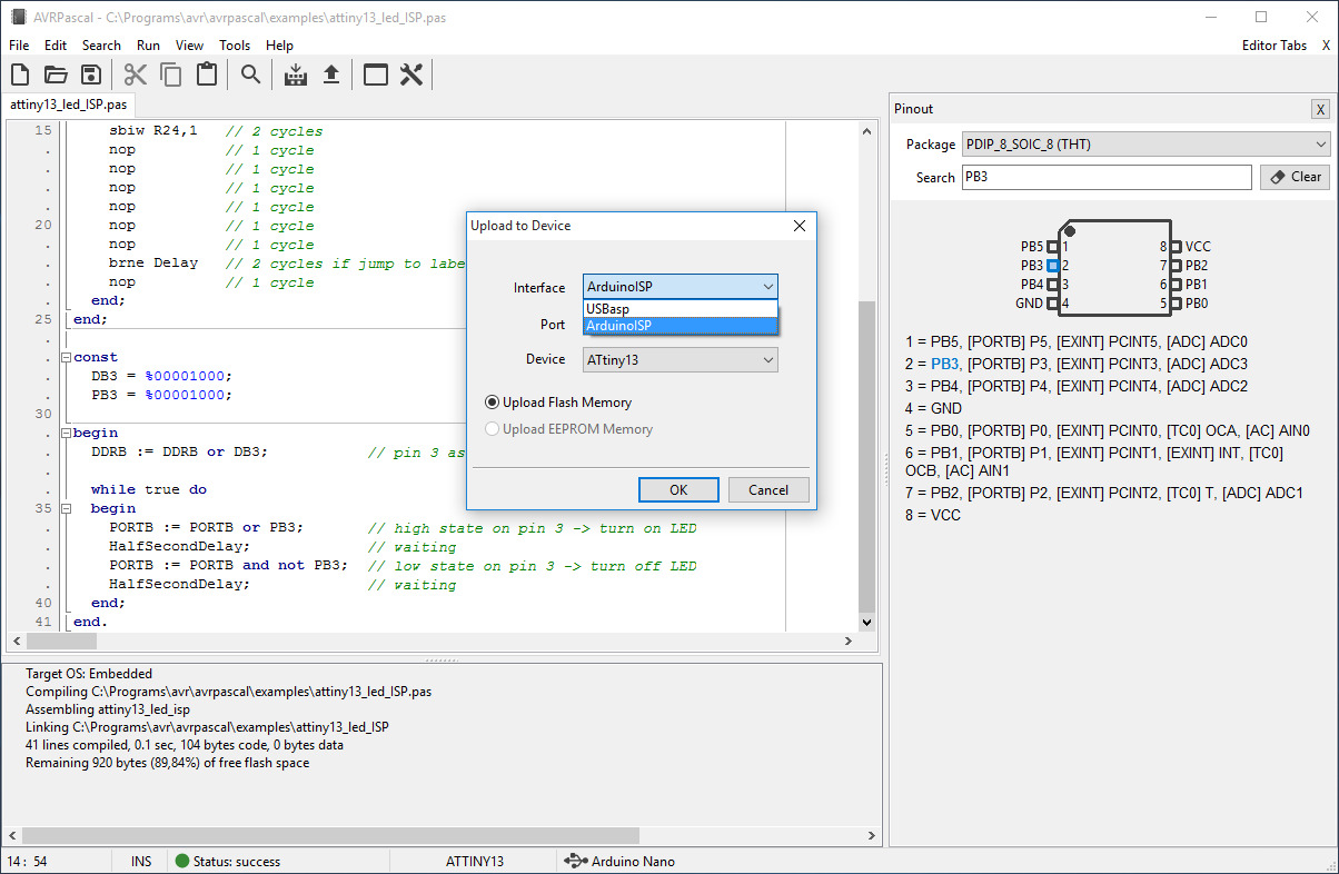

Opublikowałem nową wersję AVRPascal IDE (3.8). Zmiany:
Nowa wersja UnoLib (1.3, szczegóły na stronie https://sourceforge.net/projects/unolib/)
Nowe funkcje i usprawnienia:
- dodano funkcję Tools -> Check Device (informacja o aktualnie podłączonym mikrokontrolerze odczytana przez AVRDude)
- dodano obsługę programowania TPI przez USBasp (wybrane mikrokontrolery z rodziny ATtiny; podziękowania dla @sp3ots za sugestie)
- dodano obsługę programowania ISP przez Arduino (interfejs ArduinoISP; podziękowania dla Christofa Binera za sugestię)
- dodano informacje o wersjach FPC i UnoLib w oknie "About"; informacje o wersji UnoLib są również dostępne w postaci symboli kompilatora (UNOLIB, UNOLIB_VERSION, UNOLIB_RELEASE, UNOLIB_FULLVERSION). Podziękowania dla @VisualLab za sugestię.
