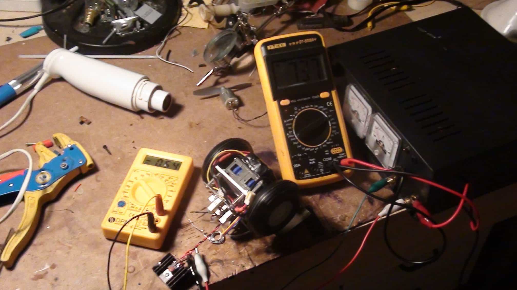

No niby tak ale jak zasilam go 5v to najwyżej
trochę zmniejszy się żywotność
I co ważniejsze wzrośnie pobierany prąd. Ta przekładnia sama w sobie jest dość prądożerna 2,1A max przy 3V.
Nic dziwnego, że skoro zasilasz to z 5V to się stabilizator grzeje.
Lepsze tudzież mniej kłopotliwe byłoby zastosowanie PWM, wtedy dopasowałbyś sobie wypełnienie i mógł zasilać silniki sprzed stabilizatora, unikając jego nagrzewania.
Link do komentarza
Share on other sites
Niby tak ale testy pokazały coś innego...
➡️ Napięcie zasilanie silników 5v
➡️ Napięcie zasilania stabilizatorów 7,4
➡️ Pobór prądu 0.5 A
Wniosek : Pobór prądu jest o wiele mniejszy niż ten który teoretycznie powinien być 😅
Ale i tak zmniejsze napięcie do 3V robot jest po prostu za szybki i mój prostacki algorytm po prostu ich nie ogarnie...
Link do komentarza
2,1A to jest max, czyli przy zablokowanym wale, a z tego co pamiętam to przy pracy bez obciążenia biorą 150mA.
