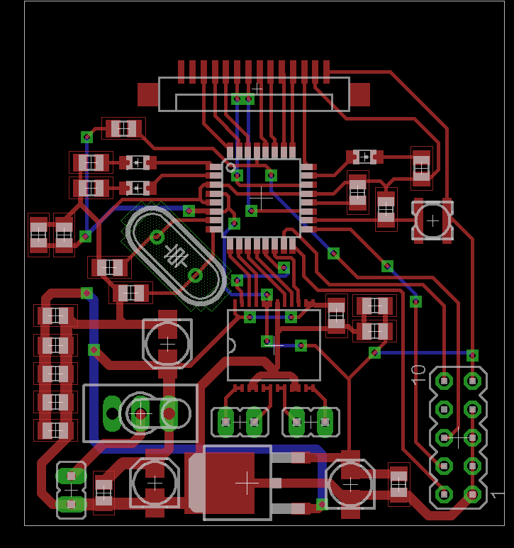

Jeśli masz miejsce to na wejściu i wyj. Mogą być 220uF. Ale oczywiście większe-lepsze.
I ja bym dał po jednym ceramiku 100 n na wejście i wyjście, zamiast tych 0.33 uF i tego drugiego konda.

Jest, ale zrób tak jak Ci mówimy uwierz napewno nie zaszkodzi jedynie może zrobić lepiej. To tak :
Jeden elektrolit 220 uF lub 470 uF na wejście stabilizatora ( lewa strona ) i jeden ceramik np.100nF a na wyjście 220uF i jeden ceramik również np. 100 nF. Jeśli nie kapujesz ( lub nie wierzysz ) spójrz na schemat mojego Hakera/ Hakera2 lub inne schematy.

Jeszcze pewnie coś pozmieniam, aby płytka była jak najmniejsza, ale chciałbym wiedzieć gdzie robię ewentualne błędy.
Jakiej pojemności Waszym zdaniem powinien być akumulator? Czy 220 mAh to za mało? (mogę mieć takie dwa, żeby móc szybko wymieniać na naładowany).
To możesz te dwa piny od listwy (i schematu) odciąć żeby nie zajmować padami miejsca na płytce.
IMHO nie jest to konieczne, ale gdybym jednak to robił - żeby odciąć te piny od schematu i w projekcie PCB, mam edytować bibliotekę z tym elementem?

Uwzględniłeś że grubość miedzi to 70um a nie 35? Według kalkulatora grubości ścieżek, którego stosuje 12 mil wystarczy na 1.6A. No ale ok, na wszelki wypadek poszerzyłem do 16 mil. Jeszcze zauważyłeś coś do poprawy?
Nie - możesz użyć "change" na tym elemencie i po prostu wybrać zamiast tego listwę z mniejszą ilością nóżek. Nie powinno być żadnych problemów, jeśli oczywiście masz 2 nóżki nie podpiete i zmniejszasz element z 14 na 12.

lukix, faktycznie, zapomniałem o tym parametrze 😋 Co nie zmienia faktu, że jeśli masz miejsce, to warto poszerzyć ścieżki.
Na twoim miejscu rozlałbym masę na obu warstwach płytki. Na pewno nie zaszkodzi, a może zniwelować zakłócenia.
Z własnego doświadczenia podpowiem Ci, że te pady od stabilizatora są za małe (a raczej ciężko się je lutuje). Dlatego proponuję, abyś edytował nieznacznie ten element 😉

Nie dało się zmniejszyć ilości pinów w tym złączu.
Mógłbyś sprecyzować? Nieznacznie, czyli o ile? 🙂

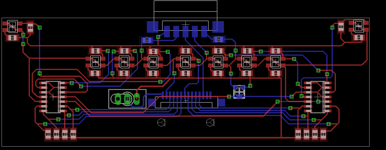

Zaprojektowałem płytkę z czujnikami:
Oczywiście później rozleję masę.
