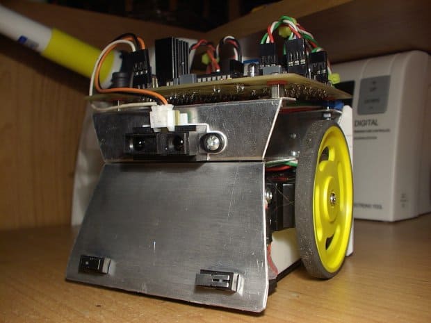

Gratuluj robota widać, że całość jest bardzo starannie wykonana, tylko trochę te tcrt1000 psują efekt 😋, ale ważne, że działa. Ja polecam tcrt5000.

Zostaną zabudowane plastikowymi osłonami, co zdecydowanie poprawi wygląd robocika.
Ale na przyszłość użyję właśnie tcrt 5000.
Nie wiem dlaczego, ale na widok Hot-Glue, robi mi się niedobrze 😋
Podziwiam....Bardzo mi się podoba, lecz ten hotglue według mnie też psuje efekt.

Jedynym usprawiedliwieniem dla użycia hotglue, była chęć ukrycia w nim rezystorów.

Dziękuje i bardzo proszę: baterie są na tyle ciężkie, że środek ciężkości robota jest usytuowany naprawdę nisko.
Dodałem zdjęcia czujników białej linii po obudowaniu - teraz wygląda to znacznie lepiej.

Też buduje tego robota z KSE tylko ciagle nie mam czasu na dokończenie a musze zrobić tylko czujniki białej lini. A co do autora to dlaczego użyłęś stabilizatora on był potrzebny tylko do li-poly a nie akumulatorków ??
Płytka powstała ponad miesiąc wcześniej niż obudowa i pierwotnie miałem użyć pakiet akumulatorów 6 lub 7,2 V. Względy budżetowe, tzn. konieczność zakupu ładowarki oraz oczywiście samych akumulatorów, spowodowały moja rezygnację z tego typu źródła zasilania.
W chwili obecnej stabilizator jest ominięty (kawałek srebrzanki przylutowany od spodu płytki), mały ruch lutownicą lub szczypcami przywracają płytce pełną funkcjonalność 🙂

- 4 akumulatorki x 1,2 V = 4,8 V (w sam raz do poprawnego działania układów robota) => stabilizator jest wtedy zbędny
- 4 baterie x 1,5 V = 6 V => konieczność użycia stabilizatora
- można dodatkowo zamontowac koszyk z 2 aku czyli: 6 aku x 1,2 V = 7,2 V => konieczność użycia stabilizatora
- w handlu dostępne są koszyki 6 x AA, ale koszyk taki jest dwurzędowy i ciężko umieścić go w tak małym robociku
