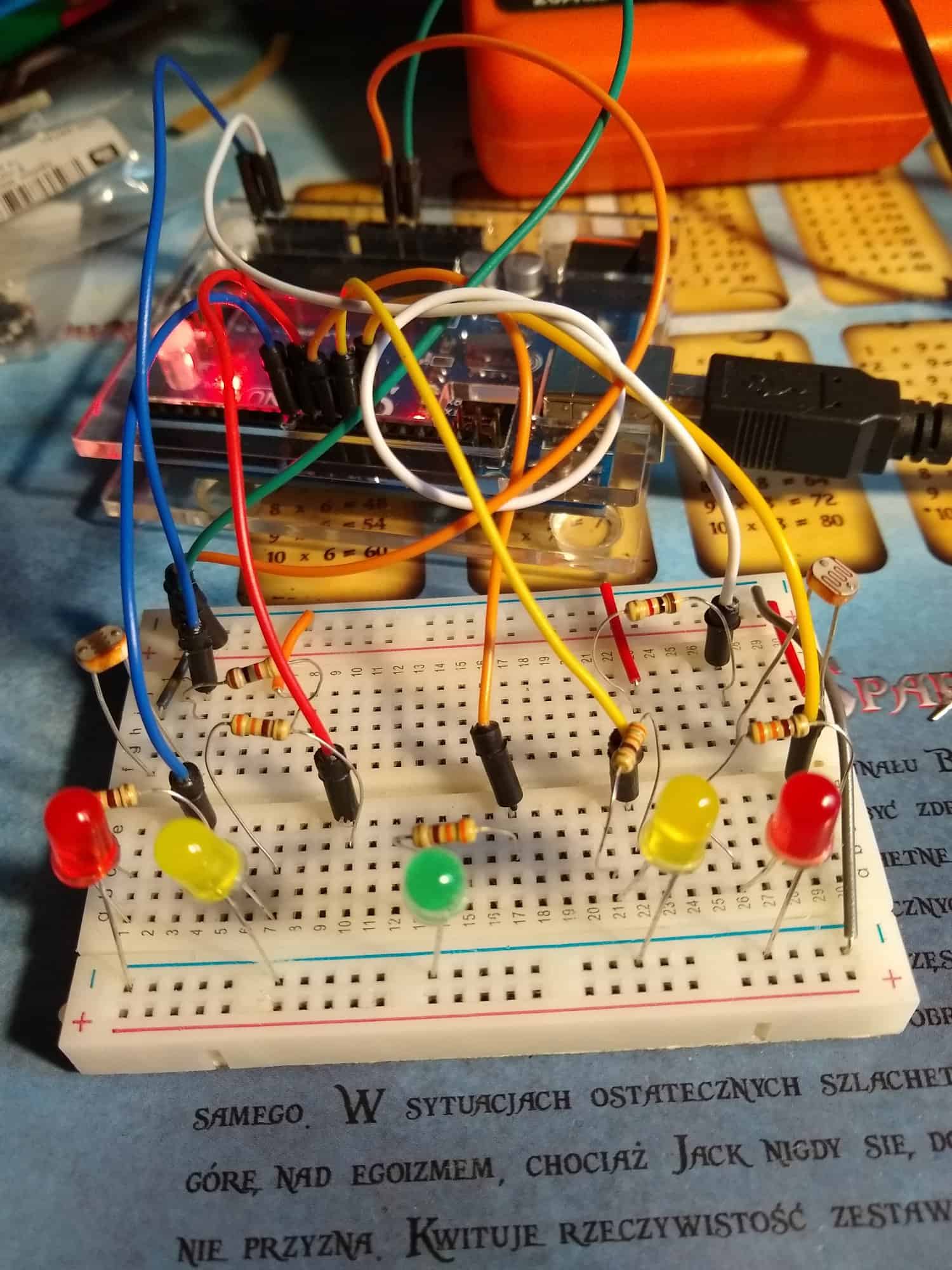

Witam. Rozwiązałem zadanie 4.6 i nawet działa. Jest jednak pewno ale... Wszystko działa tak jak powinno jednak jedna z diod świeci bardzo bardzo słabo, sprawdziłem prąd jakim jest zasilana podczas świecenia i jest to 0,08mA. Rezystory wszędzie jednakowe, skrypt wydaje się ok. W czym może tkwić problem? Zamieszczam nieco chaotyczne zdjęcie połączeń i skrypt.

Mowa o prawej żółtej diodzie, pin 11 na Arduino.
@TheProrok29 zostaw podłączenie takie jak masz i wgraj zwykły program, który miga diodą na pinie numer 11. Będziesz wiedział, czy to problem sprzętowy (uszkodzone Arduino, błędne połączenie), czy coś z programem. Daj znać jaki efekt 🙂

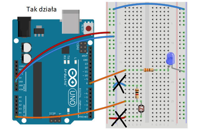

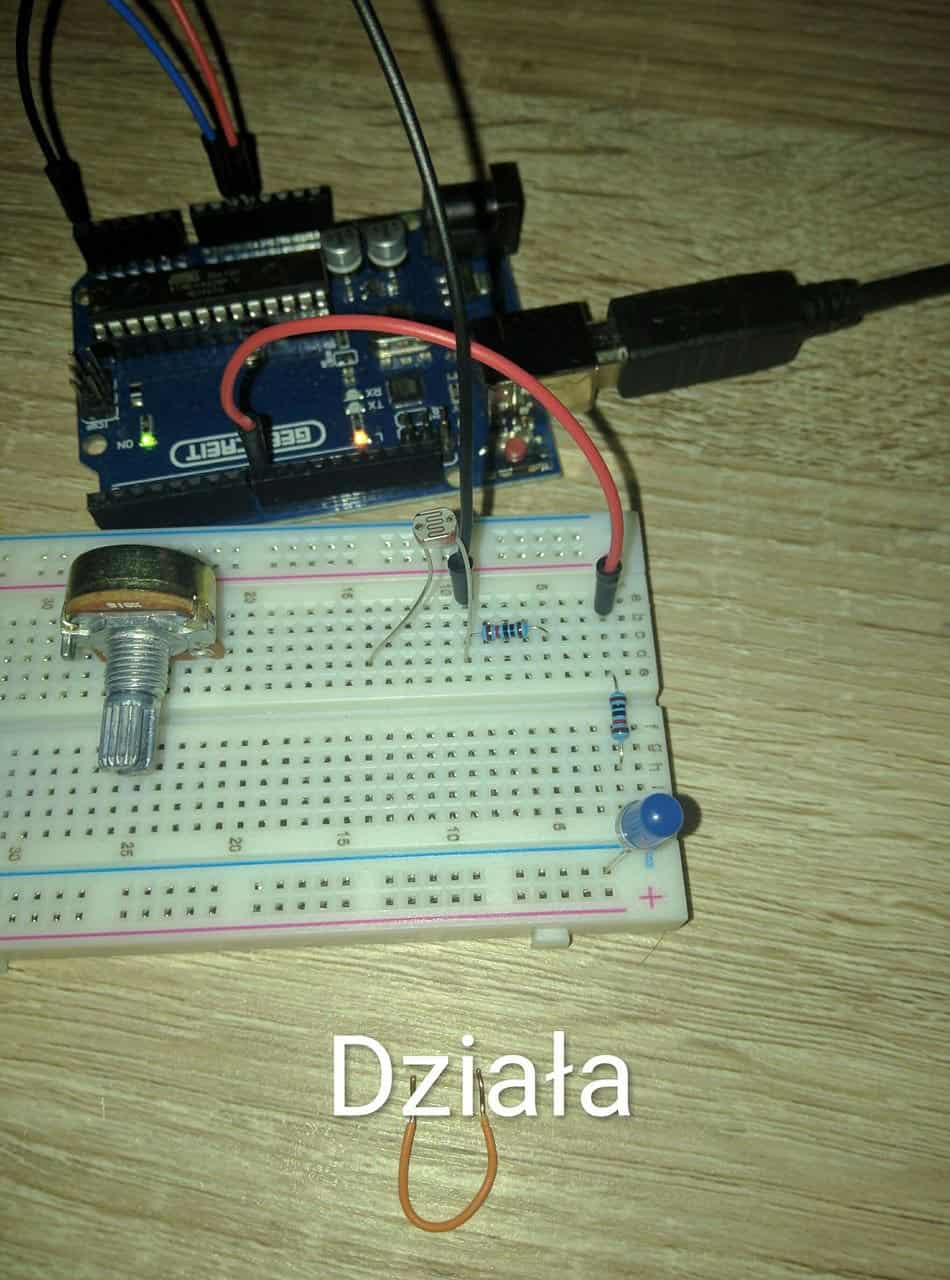

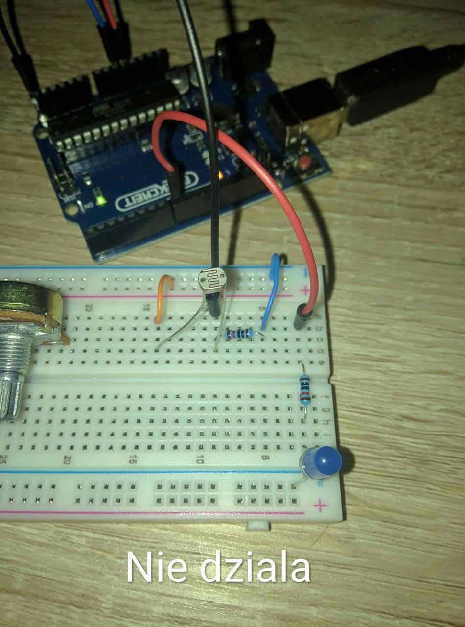

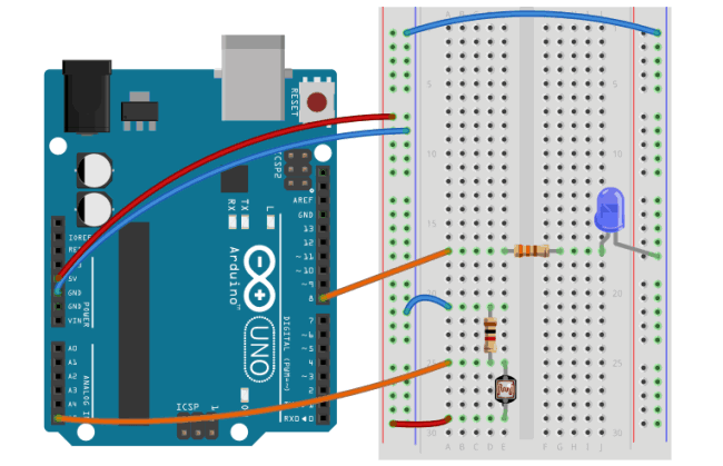

Witam wszystkich na forum, jest to mój pierwszy post. Otóż w poradniku mam problem z zadaniem z fotorezystorem. Na wstępie napiszę, że program na arduino dla pewności wgrałem przekopiowany z kursu. Problem wygląda następująco. W kursie na schemiacie do fotorezystora i rezystora podłączony jest + i - i u mnie taki układ nie działa. Ale po odłączeniu tych przewodów zaczyna działać(po całkowitym zakryciu fotorezystora dioda miga, nie świeci ciągle) . Dlaczego tak się dzieje? Dołączam rysunek.
Zrobiłem wersję z potencjomatrem, działa, ale zbudowałem jeszcze raz tą bez potencjometru i znowu ten sam problem. Wartość przełączania próbowałem też różną.
51979937_794764554233755_4749712544900317184_n.jpg 52510858_340333823246303_8893451834794967040_n.jpg

Twoja "działająca" wersja jest na 100% zła, tutaj nie ma co dyskutować. Coś tam działa, bo przypadkiem zbiera jakieś "elektrośmieci" z powietrza. Spójrz jeszcze raz na swój układ i na schemat z kursu. Nie pokazałeś zdjęcia całej swojej płytki, ale według mnie układ masz podłączony inaczej (nie widać zasilania). Po trzecie nie masz chyba naszego zestawu, więc problemem może być np. zły fotorezystor lub rezystor (który ma jakieś dziwne kolorki) lub jakiś inny element. Nie mam pojęcia czym dokładnie dysponujesz, więc ciężko zdalnie pomóc.

Zasilanie po dwóch stronach na pewno dobrze, bo zmierzyłem multimetrem i robiłem już inne prpjekty na tym samym podłączeniu. Może i sprawa tego fotorezystora. Ważne, że na wersji z potencjometrem działa 😄
