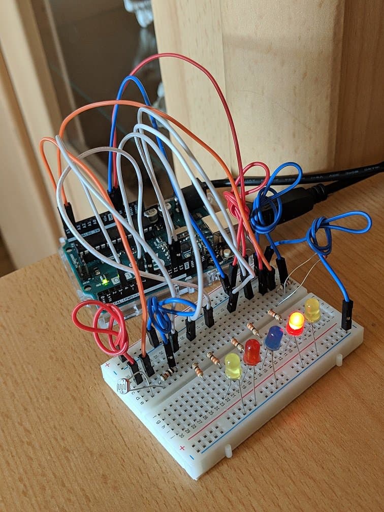

arek2007100 Marzec 6, 2019 Udostępnij Marzec 6, 2019 (edytowany) Mam cos takiego ale dziala tylko przy okreslonych wartosciach/oswietleniu. Wydaje mi sie ze jak sie cos we funkcjach pokombinuje to cos z tego moze byc. Co by tu naprawic? Czy w ogole zrezygnowac z funkcji map ? #define zolta1 13 #define zolta2 4 #define czerwona1 12 #define czerwona2 7 #define niebieska 8 int fot1=0; //Fotorezystor 1 int fot2=0; //Fotorezystor 2 void setup() { Serial.begin(9600); //Przesylanie do terminalu pinMode(zolta1, OUTPUT); pinMode(zolta2, OUTPUT); pinMode(czerwona1, OUTPUT); pinMode(czerwona2, OUTPUT); pinMode(niebieska,OUTPUT); } void loop() { Serial.print("Fotorezystor 1: "); Serial.println(fot1); Serial.print("Fotorezystor 2: "); Serial.println(fot2); delay(500); fot1=analogRead(A4); fot1=map(fot1, 200, 460, 1, 5); fot2=analogRead(A5); fot2=map(fot2, 230, 605, 1, 5); if((fot1 == 5 )&&(fot2 <= 2)) { digitalWrite(zolta1, HIGH); digitalWrite(czerwona1, LOW); digitalWrite(niebieska, LOW); digitalWrite(czerwona2, LOW); digitalWrite(zolta2, LOW); } else if((fot1<=5)&&(fot2==3)) { digitalWrite(zolta1, LOW); digitalWrite(czerwona1, HIGH); digitalWrite(niebieska, LOW); digitalWrite(czerwona2, LOW); digitalWrite(zolta2, LOW); } else if(fot1==fot2) { digitalWrite(zolta1, LOW); digitalWrite(czerwona1, LOW); digitalWrite(niebieska, HIGH); digitalWrite(czerwona2, LOW); digitalWrite(zolta2, LOW); } else if((fot2<=5)&&(fot1==3)) { digitalWrite(zolta1, LOW); digitalWrite(czerwona1, LOW); digitalWrite(niebieska, LOW); digitalWrite(czerwona2, HIGH); digitalWrite(zolta2, LOW); } else if((fot2==5)&&(fot1<=2)) { digitalWrite(zolta1, LOW); digitalWrite(czerwona1, LOW); digitalWrite(niebieska, LOW); digitalWrite(czerwona2, LOW); digitalWrite(zolta2, HIGH); } } Edytowano Marzec 6, 2019 przez arek2007100 zly kod
ethanak Marzec 6, 2019 Udostępnij Marzec 6, 2019 A co ma do tego map? 1) Nie masz obsadzonych wszystkich możliwości fot1/fot2 - konkretniej par [(1, 2), (1, 4), (2, 1), (2, 4), (4, 1), (4, 2), (4, 5), (5, 4)] 2) map nie gwarantuje, że wynik będzie ograniczony do podanego zakresu (czyli równie dobrze może być zero albo siedem). Coś takiego: fot1=map(fot1, 200, 460, 1, 5); fot1 = constrain(fot1, 1, 5); zagwarantuje że fot1 będzie w granicach 1 do 5 włącznie. Pamiętaj, że constrain to makrodefinicja a nie funkcja, czyli zapis typu: fot1 = constrain(map(fot1, 200, 460, 1, 5), 1, 5); co prawda będzie działać, ale funkcja map może być niepotrzebnie wywołana dwukrotnie! 2

Majtas Kwiecień 2, 2019 Udostępnij Kwiecień 2, 2019 Witam, wykonałem zadanie 4.6, problem jest w tym, że ten program nie jest zoptymalizowany, i nie za bardzo wiem co tutaj mógłbym wrzucić/ zmienić aby był taki ambitny. Byłbym wdzięczny za wszelkie rady i uwagi //projekt z fotorezystorami po ktorej stronie jest zrodlo swiatla int rezystorPrawa = 0; int rezystorLewa = 0; #define PRAWA 13 #define PRAWAM 12 #define SRODEK 11 #define LEWAM 10 #define LEWA 9 void setup() { Serial.begin(9600); for(int i =13; i>8;i--) { pinMode(i,OUTPUT); digitalWrite(i,LOW); } } void loop() { rezystorPrawa = analogRead(A4); rezystorLewa = analogRead(A5); if( rezystorPrawa < 150 ){ digitalWrite(LEWA, HIGH); digitalWrite(LEWAM, LOW); digitalWrite(SRODEK, LOW); digitalWrite(PRAWAM, LOW); digitalWrite(PRAWA, LOW); } if( rezystorPrawa > 170 && rezystorPrawa < 240 ){ digitalWrite(LEWA, LOW); digitalWrite(LEWAM, HIGH); digitalWrite(SRODEK, LOW); digitalWrite(PRAWAM, LOW); digitalWrite(PRAWA, LOW); } if( rezystorPrawa < 320 && rezystorPrawa >260){ digitalWrite(LEWA, LOW); digitalWrite(LEWAM, LOW); digitalWrite(SRODEK, HIGH); digitalWrite(PRAWAM, LOW); digitalWrite(PRAWA, LOW); } if( rezystorPrawa < 410 && rezystorPrawa >330 ){ digitalWrite(LEWA, LOW); digitalWrite(LEWAM, LOW); digitalWrite(SRODEK, LOW); digitalWrite(PRAWAM, HIGH); digitalWrite(PRAWA, LOW); } if( rezystorPrawa > 420 ){ digitalWrite(LEWA, LOW); digitalWrite(LEWAM, LOW); digitalWrite(SRODEK, LOW); digitalWrite(PRAWAM, LOW); digitalWrite(PRAWA, HIGH); } } 1
Treker (Damian Szymański) Kwiecień 3, 2019 Udostępnij Kwiecień 3, 2019 @Majtas jeśli chcesz coś zmieniać to proponowałbym zacząć od wykorzystania funkcji map. Możesz np. obliczyć różnicę wskazań między lewym i prawym fotorezystorem, a następnie, za pomocą funkcji map zamienić ją na liczbę z zakresu od 1 do 5. Wartość tą będzie można później wykorzystać jako informację na temat numeru diody, która powinna świecić. 1
Majtas Kwiecień 4, 2019 Udostępnij Kwiecień 4, 2019 Postąpiłem wg. wskazań. Dzięki za pomoc Pomógł byś też zastosować jakieś zabezpieczenia? Mam na myśli zniwelowanie stanów nieustalonych. Kiedy przesuwam latarką w jedną stronę w tej samej odległości od płytki, sa momenty, że diody "cofaja się" na moment i potem już normalnie program działa według założeń. Jakby był jakiś moment niedokładnego przełączenia. Co powiesz na ten temat? Aktualny kod: //projekt z fotorezystorami po ktorej stronie jest zrodlo swiatla int rezystorPrawa = 0; int rezystorLewa = 0; int roznica = 0; int fotRezPrawOdn = 0; int fotRezLewOdn = 0; #define PRAWA 9 #define PRAWAM 10 #define SRODEK 11 #define LEWAM 12 #define LEWA 13 void setup() { Serial.begin(9600); for(int i =13; i>8;i--) { pinMode(i,OUTPUT); digitalWrite(i,LOW); } fotRezPrawOdn = analogRead(A4); fotRezLewOdn = analogRead(A5); Serial.println("Prawa strona odniesienie: "); Serial.println(fotRezPrawOdn); Serial.println("Lewa strona odniesienie: "); Serial.println(fotRezLewOdn); } // void loop() { rezystorPrawa = analogRead(A4); rezystorLewa = analogRead(A5); // // Serial.println("Prawa strona: "); // Serial.println(rezystorPrawa); // Serial.println("Lewa strona: "); // Serial.println(rezystorLewa); roznica = rezystorPrawa - rezystorLewa; roznica = map(roznica, -450, 450, 1,5); roznica+=8; if(rezystorPrawa > (fotRezPrawOdn +20) && rezystorLewa > (fotRezLewOdn + 20)) { if( roznica == 13 ){ digitalWrite(LEWA, HIGH); digitalWrite(LEWAM, LOW); digitalWrite(SRODEK, LOW); digitalWrite(PRAWAM, LOW); digitalWrite(PRAWA, LOW); } if( roznica == 12 ){ digitalWrite(LEWA, LOW); digitalWrite(LEWAM, HIGH); digitalWrite(SRODEK, LOW); digitalWrite(PRAWAM, LOW); digitalWrite(PRAWA, LOW); } if( roznica == 11){ digitalWrite(LEWA, LOW); digitalWrite(LEWAM, LOW); digitalWrite(SRODEK, HIGH); digitalWrite(PRAWAM, LOW); digitalWrite(PRAWA, LOW); } if( roznica == 10 ){ digitalWrite(LEWA, LOW); digitalWrite(LEWAM, LOW); digitalWrite(SRODEK, LOW); digitalWrite(PRAWAM, HIGH); digitalWrite(PRAWA, LOW); } if( roznica == 9){ digitalWrite(LEWA, LOW); digitalWrite(LEWAM, LOW); digitalWrite(SRODEK, LOW); digitalWrite(PRAWAM, LOW); digitalWrite(PRAWA, HIGH); } } else{ digitalWrite(LEWA, LOW); digitalWrite(LEWAM, LOW); digitalWrite(SRODEK, LOW); digitalWrite(PRAWAM, LOW); digitalWrite(PRAWA, LOW); } }
Treker (Damian Szymański) Kwiecień 5, 2019 Udostępnij Kwiecień 5, 2019 @Majtas trochę nie rozumiem tego programu. Dlaczego skalujesz sobie wynik na zakres od 1 do 5, a później dodajesz do niego 8? Jaki w tym cel? Jak już dojdziesz do ładu z tym tematem to proponowałbym np. zamienić te if'y na jeden switch-case. Będzie wyglądało ładniej 14 godzin temu, Majtas napisał: Kiedy przesuwam latarką w jedną stronę w tej samej odległości od płytki, sa momenty, że diody "cofaja się" na moment i potem już normalnie program działa według założeń. Jakby był jakiś moment niedokładnego przełączenia. Co powiesz na ten temat? Możesz dla testu wprowadzić w programie jakieś małe opóźnienie (typu 20-100 ms) i sprawdź czy to nie poprawi jego działania. Jeśli nie, to możesz jeszcze wykonywać kilka pomiarów i obliczać średnią wartość. Wtedy dane będą bardziej wiarygodne. 1
Majtas Kwiecień 7, 2019 Udostępnij Kwiecień 7, 2019 Dzięki bardzo za rady! Z tym switch casem nie wpadłem na pomysł rzeczywiście... A co do tej róznicy czemu nagle dodaje do niej 8. Myślałem żeby zobić to w ten sposób, że w zależnosci od wartości różnicy taka dioda się włącza, po prostu pokiełbasiłem w tych ifach. Miałem tą informację wykorzystać do tego, która dioda powinna świecić, ale jak widać nie zaimplementowałem tego ;(. Ale mimo to kod mógłby być nieczytelny.
