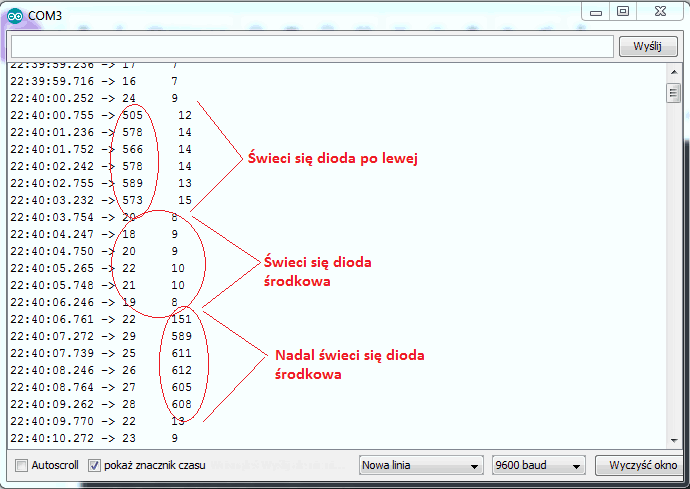

emilzazaza Czerwiec 1, 2019 Udostępnij Czerwiec 1, 2019 Proszę o pomoc. Czy w moim kodzie jest jakiś błąd? Jak więcej światła pada na fotorezystor po lewej, zapala się dioda po lewej, jak jest ~po równo, to dioda środkowa, a jak na fotorezystor po prawej to nadal świeci się środkowa dioda. int odczytL = 0; //odczyt z lewego fotorezystora int odczytR = 0; //odczyt z prawego fotorezystora #define LL 4 //dioda po lewej #define LR 2 //dioda po srodku #define RR 8 //dioda po prawej void setup() { pinMode(LL, OUTPUT); pinMode(LR, OUTPUT); pinMode(RR, OUTPUT); pinMode(A4, INPUT); //fotorezystor po lewej pinMode(A5, INPUT); //fotorezystor po prawej Serial.begin(9600); } void loop() { digitalWrite(LL, LOW); digitalWrite(LR, LOW); digitalWrite(RR, LOW); odczytL = analogRead(A4); odczytR = analogRead(A5); Serial.print(odczytL); Serial.print(" "); Serial.println(odczytR); delay(250); odczytL = map(odczytL, 10, 1020, 1, 5); odczytR = map(odczytL, 10, 1020, 1, 5); if (odczytL > odczytR){ digitalWrite(LL, HIGH); digitalWrite(LR, LOW); digitalWrite(RR, LOW); } else if (odczytL == odczytR){ digitalWrite(LR, HIGH); digitalWrite(LL, LOW); digitalWrite(RR, LOW); } else if (odczytL < odczytR){ digitalWrite(RR, HIGH); digitalWrite(LR, LOW); digitalWrite(LL, LOW); } delay(250); }
ethanak Czerwiec 2, 2019 Udostępnij Czerwiec 2, 2019 Owszem jest Tutaj: odczytL = map(odczytL, 10, 1020, 1, 5); odczytR = map(odczytL, 10, 1020, 1, 5); Widzisz? 1 1
emilzazaza Czerwiec 2, 2019 Udostępnij Czerwiec 2, 2019 Teraz widzę czarno na białym (a właściwie biało na szarym ). Dzięki 1
