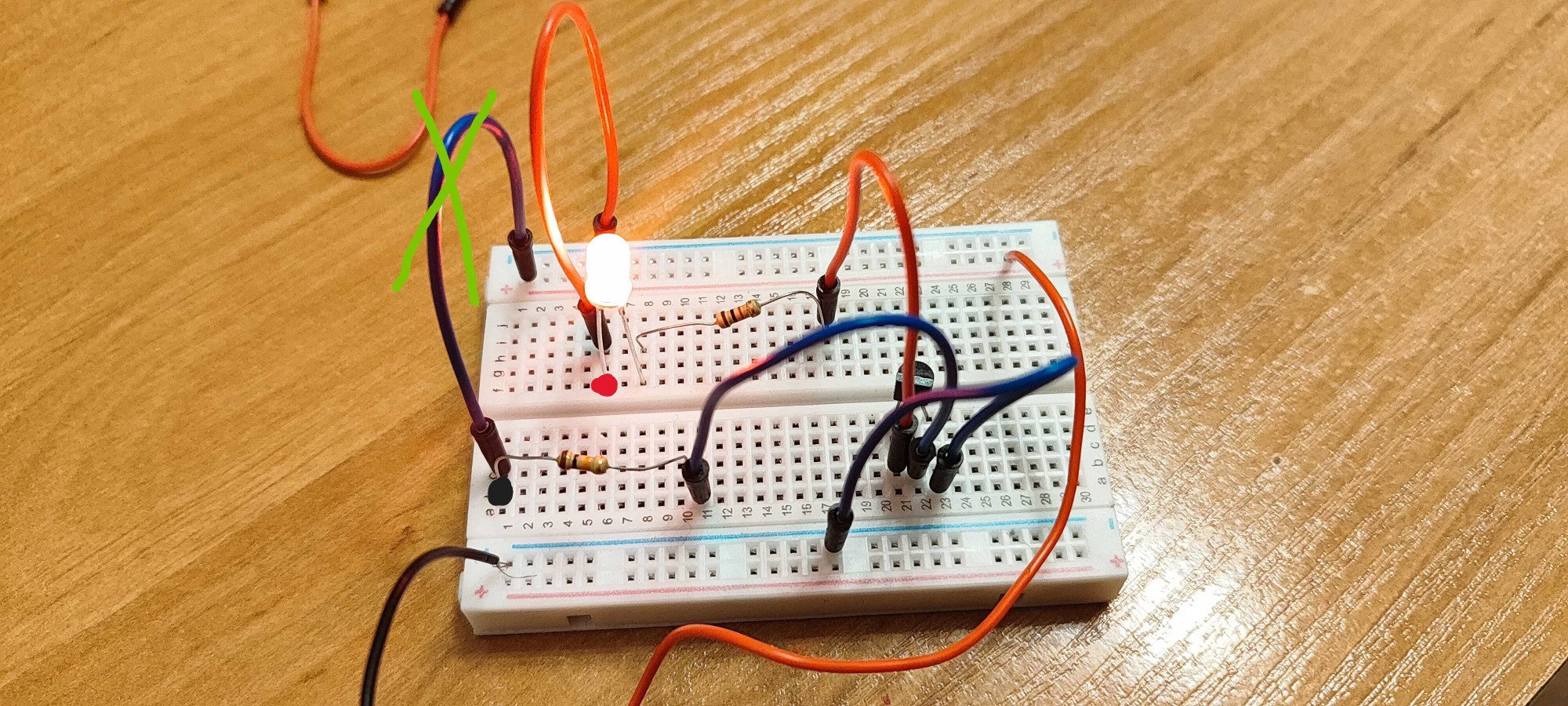

Wykonałem pierwszy układ z tranzystorem samemu (według schematu), napięcia zmierzone nie praktycznie takie jak w poradniku. Jednak pomiar prądu mnie zadziwia. Pierwszy pomiar wykonany jak na zdjęciu IMG_20260225_210948.thumb.jpg.3a65eb0b861d4515d9da301c6516a3b8.jpg tam gdzie czerwona kropka przykładałem czerwoną końcówkę tam gdzie czarna czarną, złącza z zielonym X się pozbyłem na czas wykonywania. Pomiar wyniósł: 10,6 multimetr ustawiony jak na zdjęciu w poradniku. Dioda się zaświeciła.

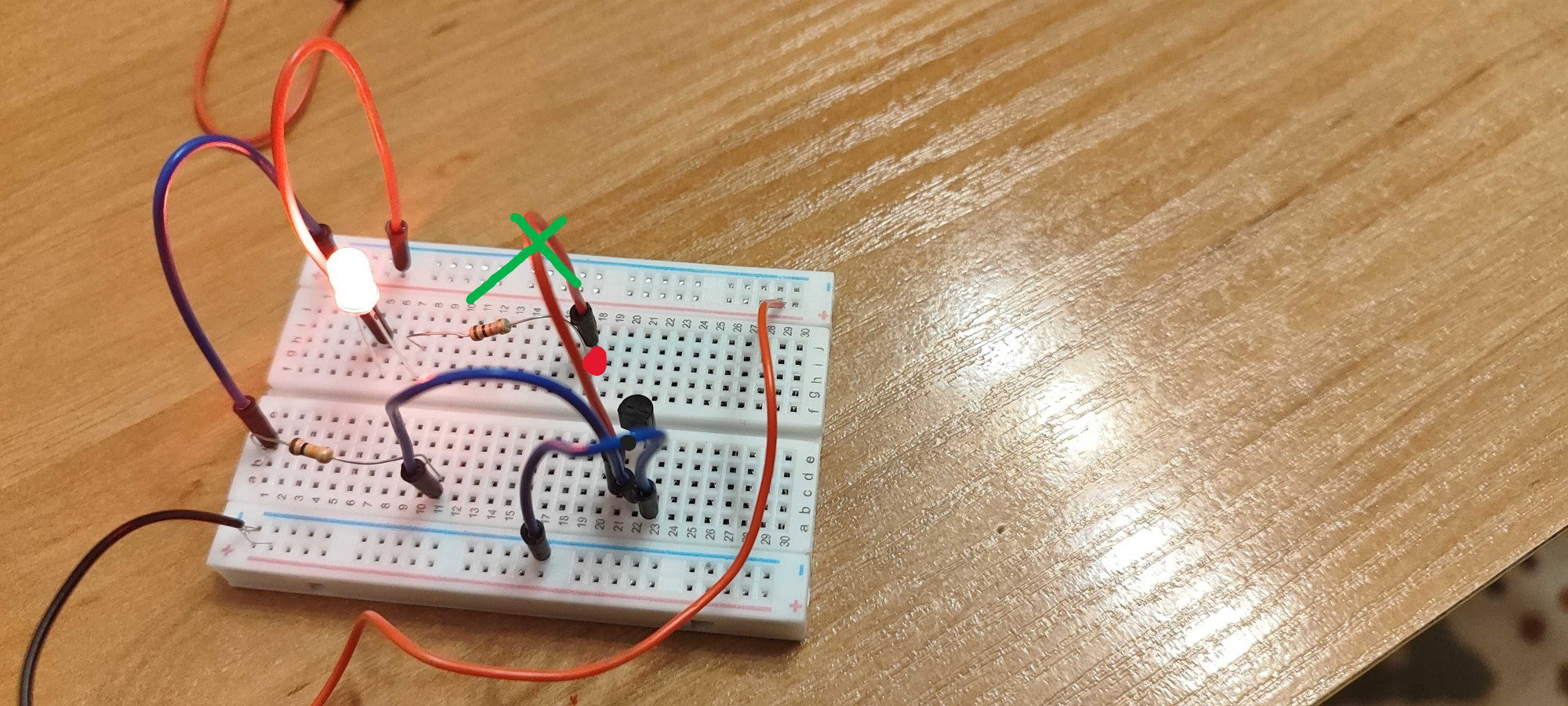

Drugi pomiar IMG_20260225_210939.thumb.jpg.d89de88337f2f4596313375063a6a631.jpg (oznaczenia analogiczne z pierwszym zdjęciem). 7.6 ale multimer ustawiony na 200m, na 20 pokazywał 1. Sprawdziłem chyba 3 razy, tranzystor dobry wsadziłem. To normalne czy coś zepsułem próbując zrobić ze schematu? Może źle mierzę?
Chyba odkryłem błąd, miernik pokazuje mi rząd wielkości więcej na nastawieniu 20m. w pierwszym pomiarze powinno być 1,06 i to by miało sens. Odkryłem wracając do tematu trzeciego gdzie było liczone natężenie które powinno wyjść ~0.9 mA a wyszło mi 9mA, przekręciłem na 200m i pokazało mi poprawnie 0.9. Przy nastawie na 2000u wyszło ~920 więc chyba wszystko się zgadza.

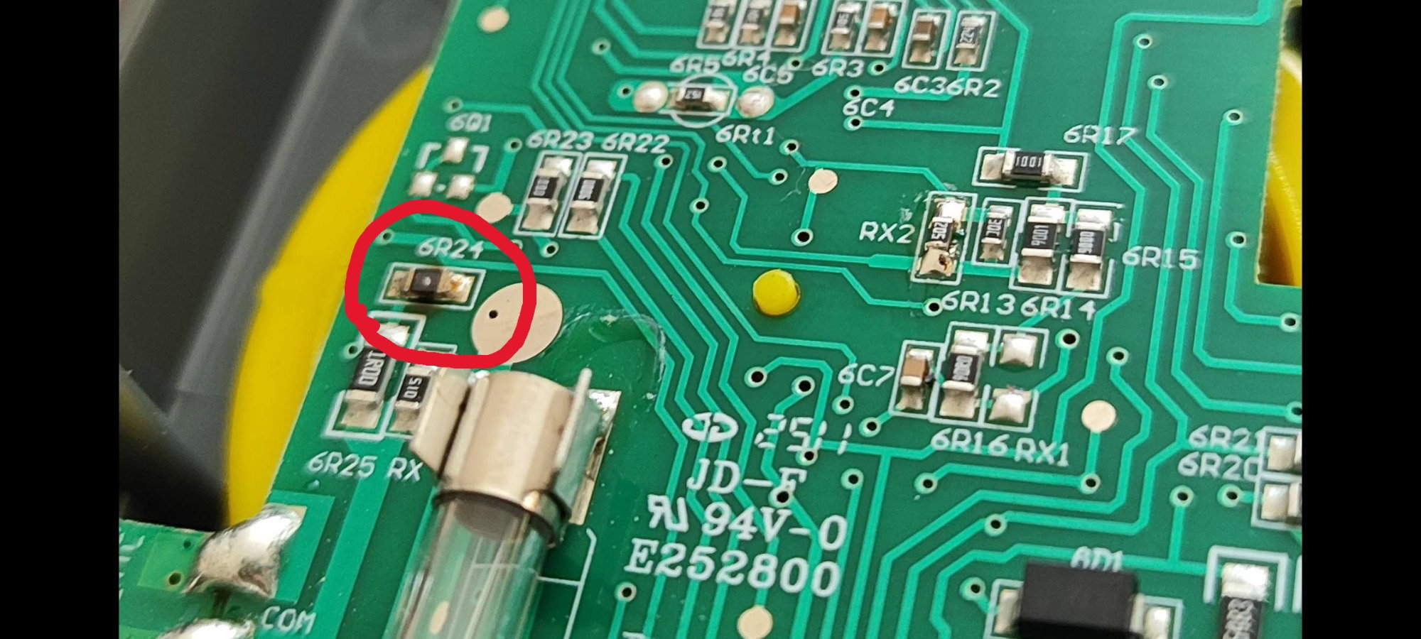

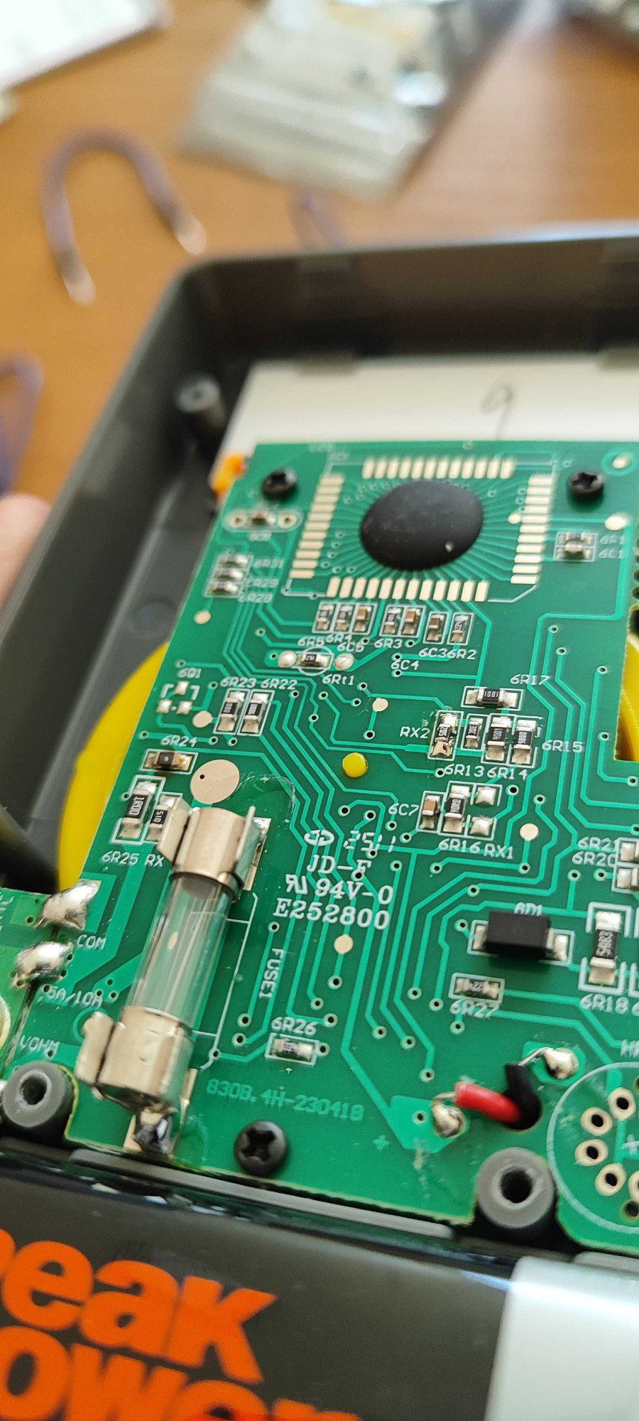

Kolejne pytanie w takim razie. Prawdopodobnie uszkodziłem multimetr. Da się jakoś ten rząd wielkości przestawić czy lepiej kupić nowy?
Bezpiecznik wygląda na nienaruszony: IMG_20260226_094257.thumb.jpg.f6800b916414afc41bcc36657d603d6c.jpg
Natomiast to "coś" (nie umiem jeszcze nazwać) jest chyba podejrzane:
Screenshot_2026-02-26-09-44-57-748_com_miui.gallery.thumb.jpg.99d7c56adfbea6913c5c434c65338dba.jpg

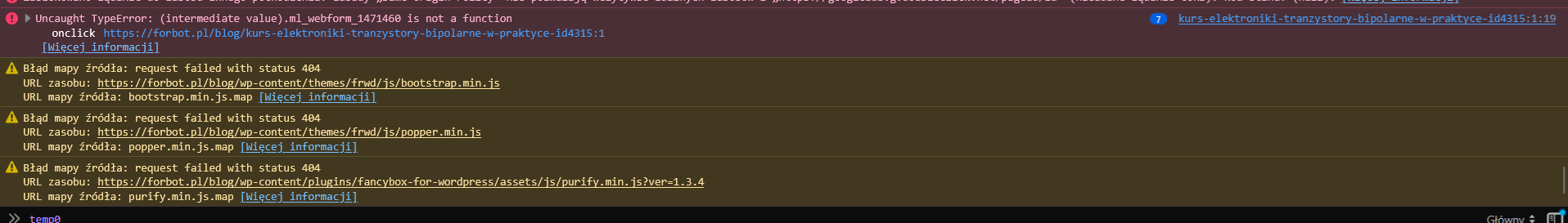

Nie ma żadnego błędu. Naciskam "Pobierz ściągę"  lub  "PDF: Podręczna ściąga streszczająca artykuł" i nic się nie dzieje. Sprawdzałem też na innej przeglądarce i to samo
Edit:
Jak odpaliłem w przeglądarce konsole, to wyświetliły się błędy jak w załącznikuforboterror.thumb.png.25fd88dbc78d00b2ac29d15fd5979a8f.png
