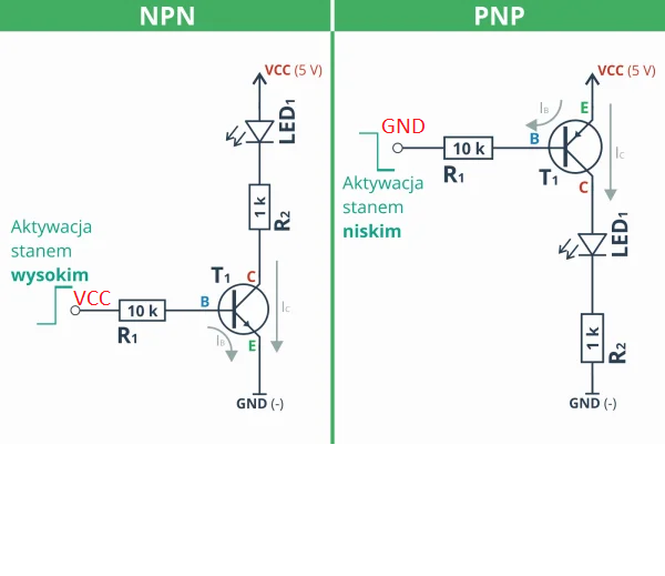

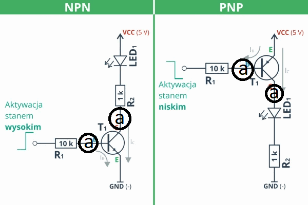

Rael1138 Październik 4, 2023 Udostępnij Październik 4, 2023 Chcialem się upewnić, że dobrze zrozumialem schematy z obrazka. Czy to co dopisałem sam na czerwono jest prawidłowe? Cytuj Link do komentarza Share on other sites More sharing options...

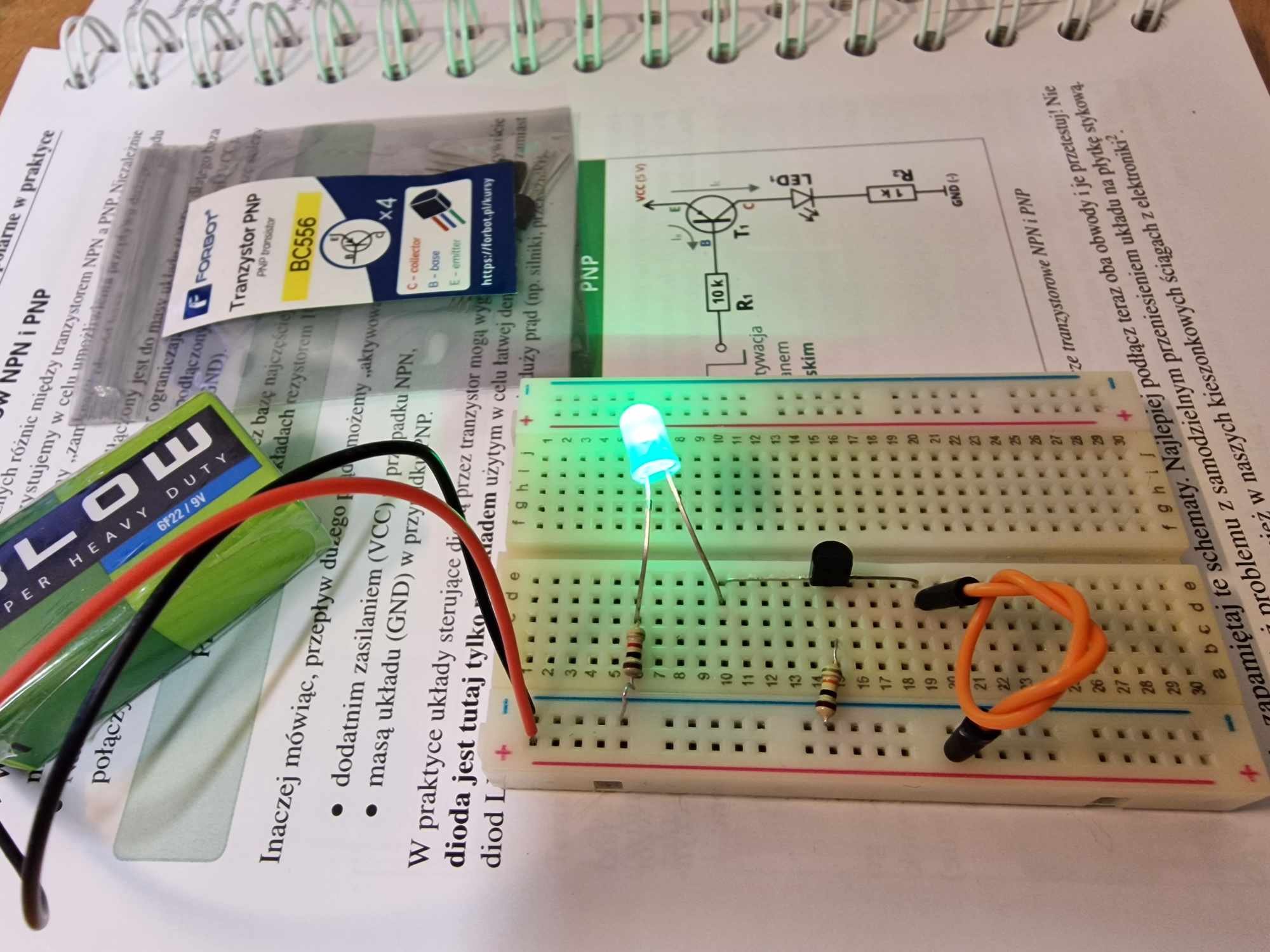

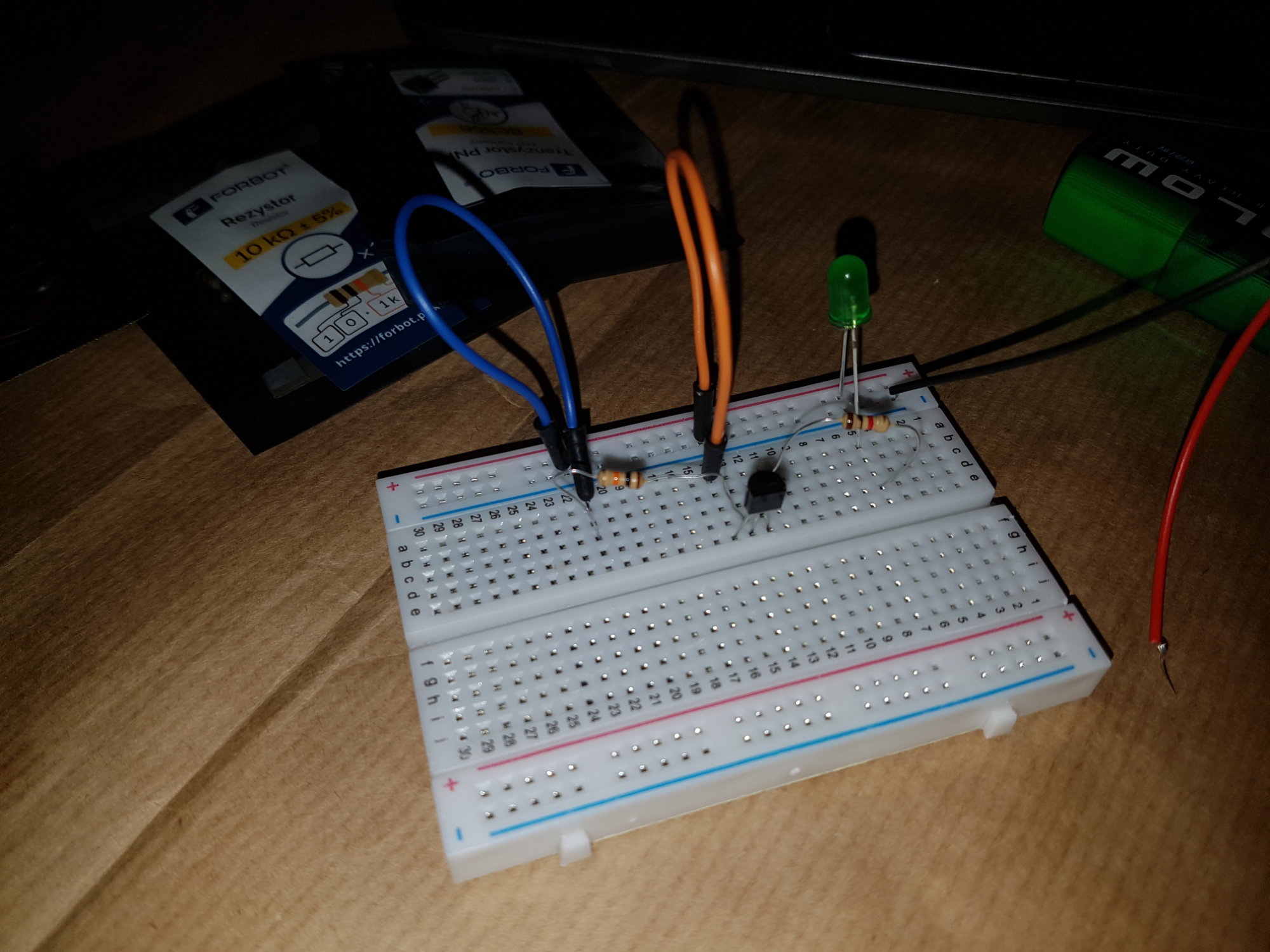

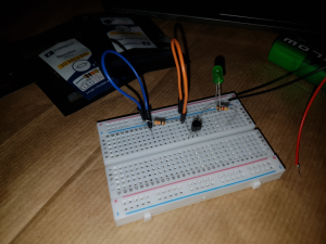

Rael1138 Październik 4, 2023 Udostępnij Październik 4, 2023 (edytowany) Natomiast co do zadania domowego spróbowałem zbudować układ analogiczny do przykładowego tylko z tranzystorem PNP. Konstrukcja jak na zdjęciu (odłączyłem plus baterii żeby dioda nie rozświetlała za bardzo). Dioda świeci tak samo jasno jak w układzie przykładowym z NPN więc wydawało mi się, że wszystko jest złożone ok ale pomiary trochę mnie zaskoczyły. Spodziewałem się podobnych wartości jak w układzie z NPN jednak wyszły troche inaczej: Napięcie mierzyłem bezpośrednio na nóżkach tranzystora wiec chyba przyłożenia sond są poprawne. Wyniki: B-E: 685 mV C-E: 869 mV Kontrolnie zmierzyłem też napięcie na B-C i spodziewając się zerowego napięcia (bo jak mi się wydaje oba są podłączone do masy) ale ku mojemu zaskoczeniu jest tam 180mV Prądy natomiast wyszły następująco (zaznaczyłem podzespoły/nóżkę tranzystora miedzy którymi wpiąłem amperomierz): 10k - B: 0.02mA C- 1k: 6.4mA Czyli tu wychodzi różnica prądów już bardziej zbliżona do układu z PNP choć nieco mniejsza. Teraz pytania - zakładając, że nie popełniłem błędów przy konstrukcji układu i wpięciach miernika to czemu różnica napiec B-E i C-E jest znacznie mniejsza niż w układzie z NPN? i skąd napięcie na B-C (Czy w układzie z NPN też by się odłożyło jakieś napięcie na B-C mimo że oba są wyprowadzone do plusa baterii?? Edytowano Październik 4, 2023 przez Rael1138 Cytuj Link do komentarza Share on other sites More sharing options...
Rael1138 Październik 7, 2023 Udostępnij Październik 7, 2023 Podbijam temat bo nie moge sobie z tym układem poradzić. Teraz zauwazylem ze w moim ukldzie PNP dioda i rezystor 1k są po stronie emitera a nie kolektora tak jak w przypadku NPN ale to chyba tez powinno dzialac? Oecnie proboje zlozyc uklad na odwrot ale na razie cos pomieszalem bo dioda nie swieci. Cytuj Link do komentarza Share on other sites More sharing options...

Rael1138 Październik 7, 2023 Udostępnij Październik 7, 2023 ok, udało mi się przebudować układ tak aby obciążenie było na kolektorze: Pomiary teraz wyszły następująco: B-E 738 mV E-C 36 mV 10k-B 0,85 mA 1k-C 6.31 mA Czyli juz chyba blziej tego "jak byc powinno" ale dalej nie rozumiem skad roznice pomiarów przy obciązeniu na emiterze. Cytuj Link do komentarza Share on other sites More sharing options...
Gieneq Październik 9, 2023 Udostępnij Październik 9, 2023 @Rael1138 ten układ jest bardzo prosty i można spodziewać się rozbieżności. Nie jest to też idealny przypadek do takich głębszych eksperymentów. Poczytaj dodatkowo o układach pracy tranzystorów. Dla przypadku NPN możnaby dodać rezystor w emiterze np 100R i dielnik napięcia na bazie. Wtedy mamy pełniejszy układ do analizy. Dla przypadku PNP zamieniasz kolejność C-E, obicążenie wendruje do masy, a ten dodatkowy 100R idzie do zasilania. Może te wpisy cie zainspirują: Szczególnie ten: Cytuj Link do komentarza Share on other sites More sharing options...

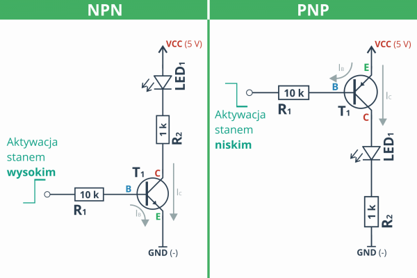

Rael1138 Październik 17, 2023 Udostępnij Październik 17, 2023 (edytowany) Msm pytanie dotyczące jednego z pytań quizu o tranzystorach bipolarnych. Pada w nim takie równanie: IC + IB = IE W kursie jest mowa tylko o i IB i IC. Czym więc jest Prąd emitera i jak go zmierzyć? Edytowano Październik 17, 2023 przez Rael1138 Cytuj Link do komentarza Share on other sites More sharing options...
Gieneq Październik 18, 2023 Udostępnij Październik 18, 2023 @Rael1138 prąd możesz zmierzyć rozłączając połączenie i wstawiając tam miliamperomierz Cytuj Link do komentarza Share on other sites More sharing options...
Daertus Październik 18, 2023 Udostępnij Październik 18, 2023 Witam, Przeczytałem 22 strony komentarzy i szczerze mówiąc bardzo jest mi ciężko to wszystko w kupę połączyć... Proszę o gotowe POŁĄCZENIE. CHCĘ RUSZYĆ DALEJ ALE NIE MOGE TEGO ZATRYBIĆ.. Cytuj Link do komentarza Share on other sites More sharing options...
Rael1138 Październik 18, 2023 Udostępnij Październik 18, 2023 (edytowany) 3 godziny temu, Gieneq napisał: @Rael1138 prąd możesz zmierzyć rozłączając połączenie i wstawiając tam miliamperomierz Ale w ktore miejsce? Bo chyba zarówno przed Emiterem jak i za kolektorem powinien plynac ten sam prąd bo to ta sama "linia"? Jak mowilem, kurs w ogole nie wspomina o "IE" Zatem na przykład na obrazku z kursu gdzie zaznaczony były IE analogiznie do zaznaczen IB i IC? Edytowano Październik 18, 2023 przez Rael1138 Cytuj Link do komentarza Share on other sites More sharing options...
H1M4W4R1 Październik 18, 2023 Udostępnij Październik 18, 2023 (edytowany) 33 minuty temu, Rael1138 napisał: Jak mowilem, kurs w ogole nie wspomina o "IE" IE ~= IB + IC, prawo Kirchoffa (czy pierwsze czy drugie to nigdy nie pamiętam) 😉 Dla uproszczenia można uznać, że zamiast ~= jest tam znak =. W naszych rozważaniach będzie to dostatecznie dokładne. Prąd kolektora mierzy się zazwyczaj między kolektorem i obciążeniem. Prąd bazy mierzymy między rezystorem bazy (o ile występuje) oraz bazą tranzystora. Edytowano Październik 18, 2023 przez H1M4W4R1 1 Cytuj Link do komentarza Share on other sites More sharing options...

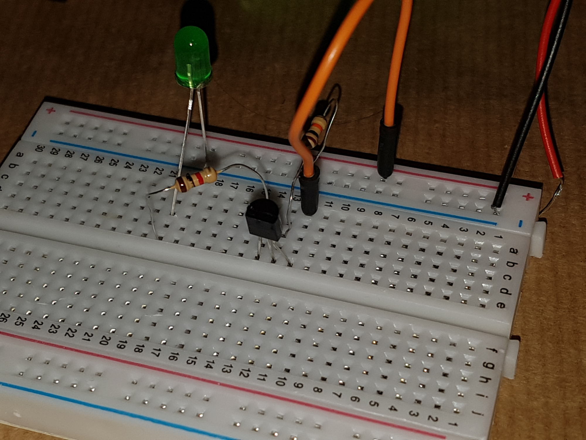

Daertus Październik 18, 2023 Udostępnij Październik 18, 2023 (edytowany) Podłączyłem ten tranzystor PNP- prosze powiedziec czy to jest dobrze? rysunek 7.14 Edytowano Październik 18, 2023 przez Daertus Cytuj Link do komentarza Share on other sites More sharing options...
