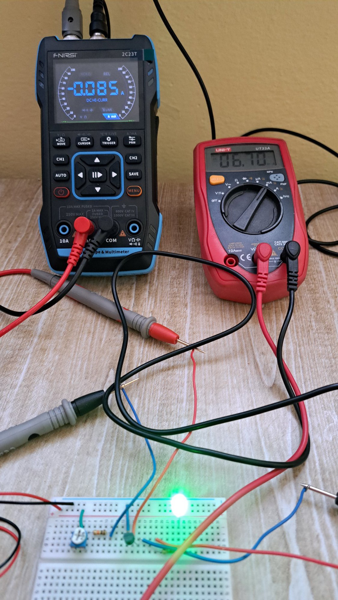

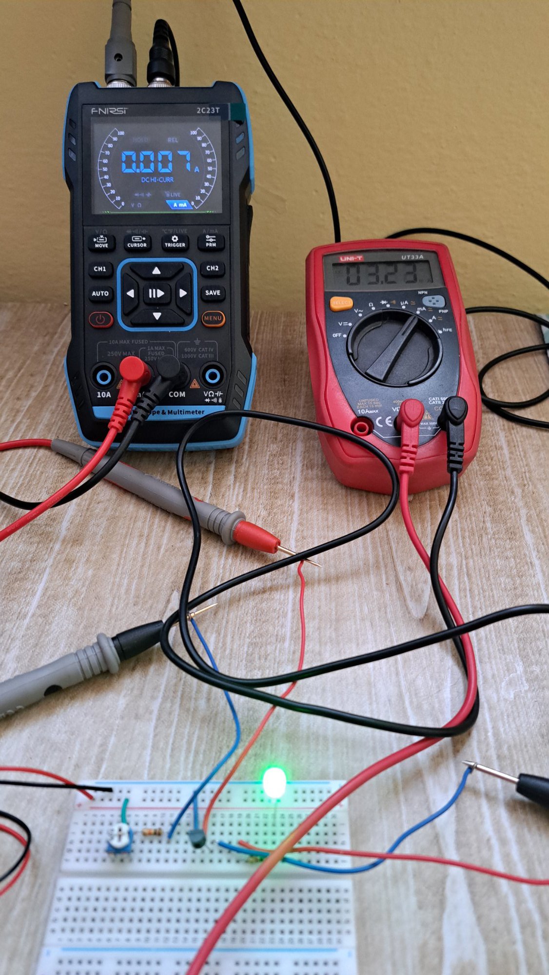

Dorzuciłem potencjometr 500k.om na baze i osiągnąłem interesujące wyniki pomiaru prądu na bazie i na diodzie przy przeciwnych wartościach rezystancji potencjometru - patrz zdjęcia.
Napięcie diody praktycznie się nie zmieniło.
Zastanawiam się, dlaczego tak silne odcięcie prądu na bazie nie odcięło znacznie mocniej prądu na wyjściu tranzystora, aby dioda przestala swiecic.

Pytanie co pokazują poszczególne mierniki?
Jeśli czerwony prąd kolektora a czarny prąd bazy, to:
wygląda na to, że podłączyłeś układ Darlingtona, który bez dużego rezystora pracuje w stanie nasycenia i większy prąd już przez niego nie popłynie.
W drugim przypadku Beta 5800 wskazuje, że to nie tranzystor tylko Darlington.

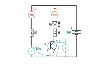

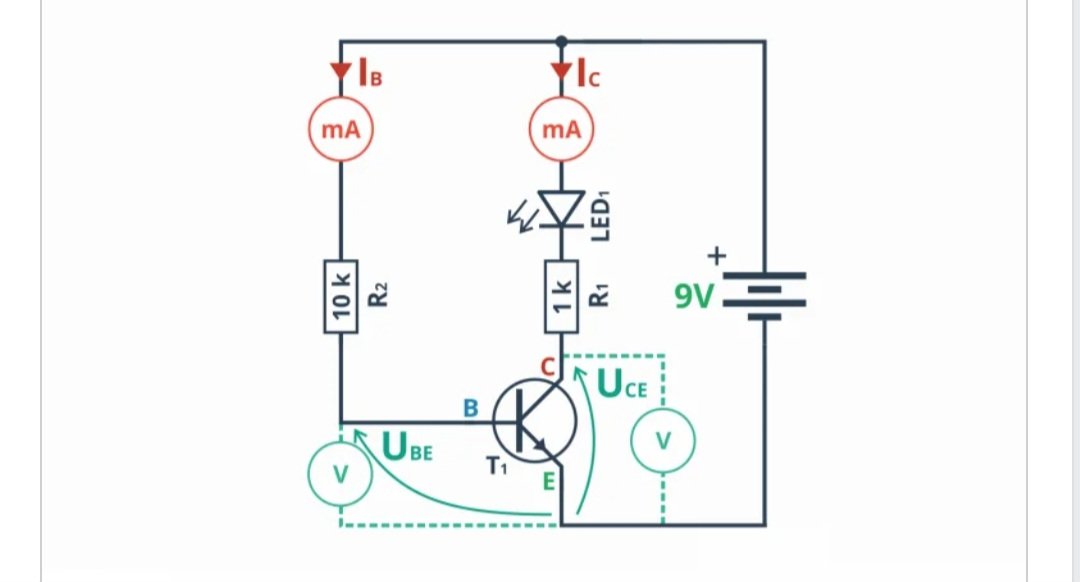

Załączam schemat nad którym pracowałem , do którego dorzuciłem wspomniany potencjometr po stronie bazy
Miernik czarny mierzył Ib a miernik czerwony Ic tak jaki pisałeś.

Jeśli mierzyłeś tak jak opisałeś to coś jest nie tak.
Wzmocnienie prądowe Ic/Ib dla tranzystora BC546 wg noty katalogowej waha się pomiędzy 110 - 450 dla Ic=2 mA i Vce = 5V.
Z jednego z pomiarów Ic/Ib = 80 co świadczy o pracy w obszarze nasycenia, a z drugiego Ic/Ib = 5800 co jest nieosiągalne dla tego typu tranzystorów, chyba że są uszkodzone lub nie jest to tranzystor BC546 tylko np. dołączony do kursu Darlington MPSA29, którego wzmocnienie wg noty katalogowej wynosi 10000.

Trochę doczytałem i temat się wyjaśnił - amperomierze były wpięte za daleko od tranzystora. Teraz przeniosłem pomiary przy samych nóżkach bazy i kolektora i wartości wróciły do katalogowych a i widać różnice w świeceniu diody Led na skrajnych pozycjach potencjometru. 😀

Coś jest nie tak w twoim obwodzie i rozumowaniu. Gdyby rezystor bazy miał 500k + 10k = 510k to przy napięciu zasilania 9V prąd bazy byłby rzędu (9-0,7)/510 000 = 16,3 uA. Wskazania mierników nie potwierdzają tego. Nie bardzo rozumiem jaki wpływ na wyniki pomiarów przy tak dużych rezystancjach miałaby "odległość" amperomierza od tranzystora.
Parę postów wcześniej szczegółowo arytmetykę tego obwodu wyjaśnił jand https://forbot.pl/forum/profile/31440-jand/. Może zajrzyj tam i przelicz swój obwód?
  • Pomogłeś! 1
Link do komentarza
Share on other sites
Nie za bardzo rozumiem, dlaczego pomiar prądu bazy jest robiony w sposób przykładania sondy do anody i do nóżki rezystora, który jest połączony szeregowo z bazą. Natomiast łączenie nóżki rezystora do kolektora wydaje się sensowne, bo na schemacie wydaje sie to po kolei.
