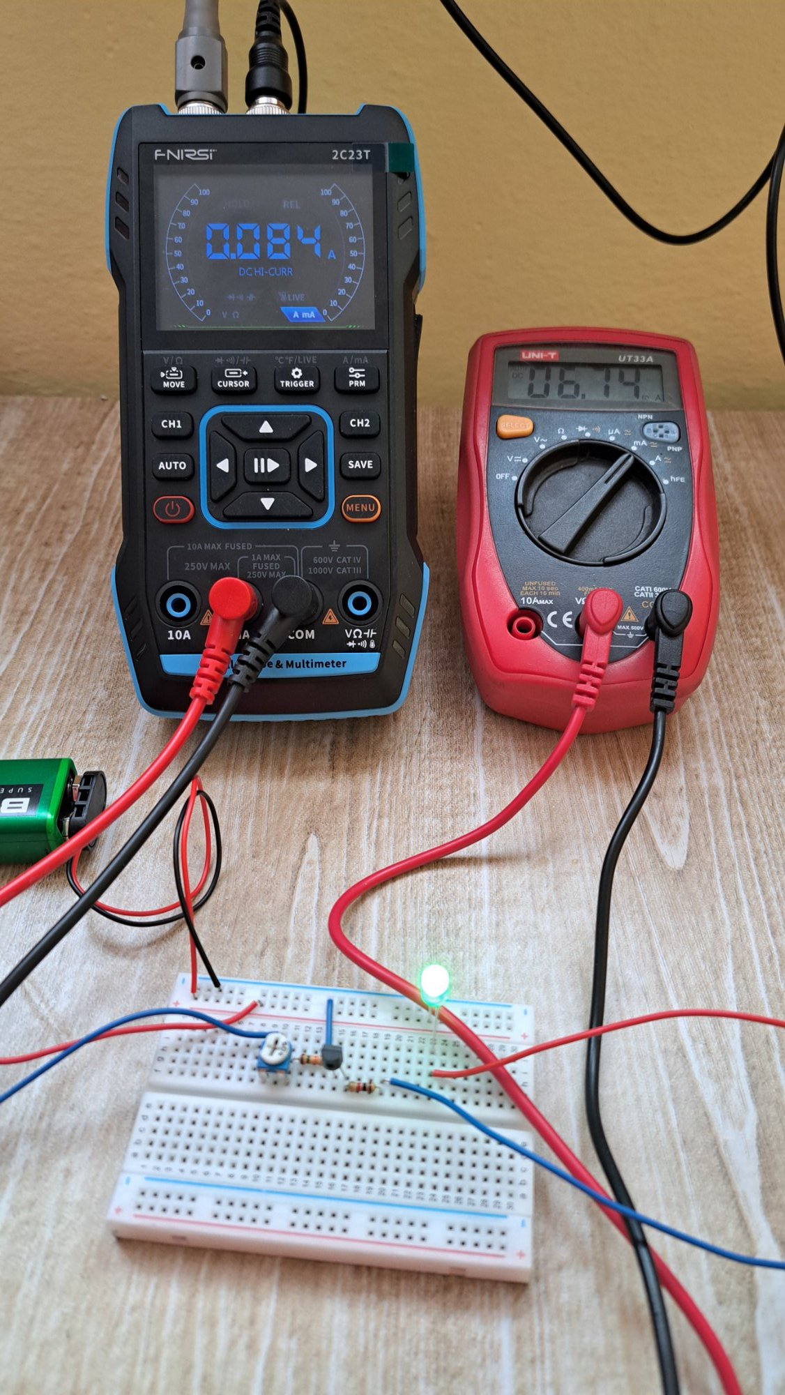

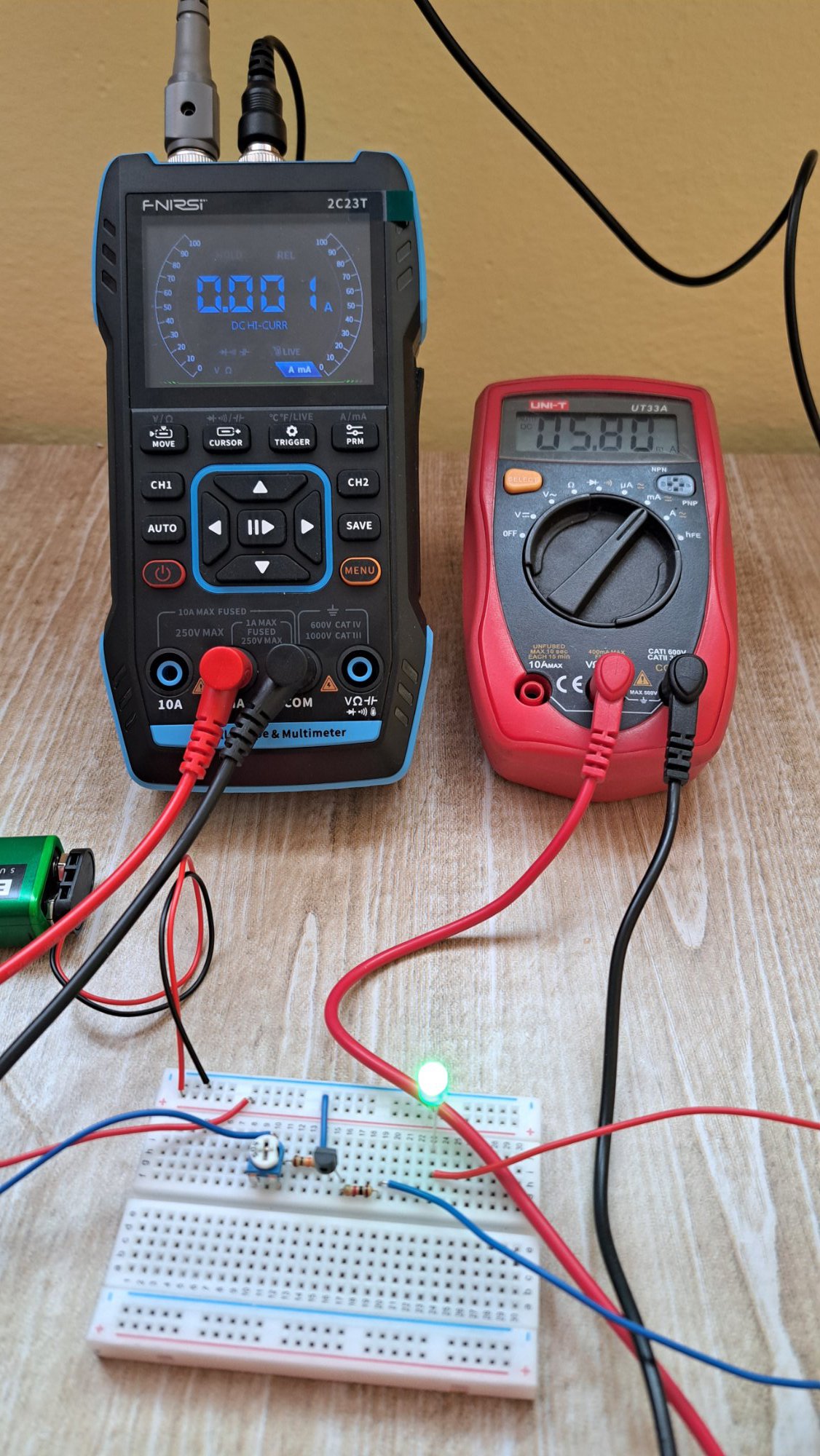

Z góry dziękuje za pomoc i obszerne wyjaśnienia  @jand. Przeczytałem to co napisałeś kilka razy sam też robiłem obliczenia !
Mam jednak jeszcze kilka pytań
Cytat
minimalnie: Ic1 = β * IB = 200 * 0,86 mA = 172 mA
maksymalnie: Ic2 = β * IB = 450 * 0,86 mA = 387 mA
Przez kolektor w ćwiczeniach płynie  7 mA. Dzieje się tak, ponieważ ogranicza go rezystor 1 kΩ.
Czyli gdyby nie ten rezystor 1k płynęło by właśnie miedzy 172 a 387mA ? I ten prąd mógł by zniszczyć tranzystor.
1. W takim razie jaki maxymalny prąd może płynąć przez taki tranzystor?
2.Żeby go nie zniszczyć a nie używać rezystora po prostu trzeba użyć mniejszego prądu bazy?
Czyli można by usunąć rezystor przy kolektorze (zakładając że nie zasila diody a np silniczek czy duży buzzer) a dać wiekszy np 100k przy wejściu na baze? Wtedy przez mniejszy prąd bazy będzie mniejszy tez prąd kolektora?
3. W ćwiczeniu tranzystor się nasycił wiec napięcie przez niego płynące wyniosło 33mV a prąd 7,33mA.
Czemu w takim razie dioda świeciła prąd OK ale skoro potrzebuje napięcia około 2V ?
4.
9 godzin temu, jand napisał:
Vo =  VCC - (R2 x β x(Vi - VBE)/R1)  =  10 - (6,8 x 100 x (Vi - 0,7V)/160        = 10 -  (Vi - 0,7V) x 4,25
Zawsze jak rezystor jest np 6,8k to podstawiamy samo 6,8 a nie 6800 ?Czyli jak by był np 7 omów to trzeba by było podstawić do obliczeń  0,007 ?
5.
dla Vi  = 1V    otrzymujemy ze wzoru  Vo =  8,725V
Czyli tranzystor steruje większym napięciem ale i tak je zmniejsza względem podpiętego. Tutaj z 10V zrobiliśmy 8,75V. Ale sterujemy tym tylko 1V
Trochę sie zmieszałem bo czytając o układzie darlingtona odniosłem wrażenie że tranzystory zwiększają napięcie a nie zmniejszają. Ale z tego wynika ze zmniejszają napięcie a zwiększają natężenie ? W dobrym kierunku ide ?
Powoli coś mi świta
Link do komentarza
Share on other sites
Mniej więcej.
Prąd ten jest określony w karcie katalogowej tranzystora.
Innym parametrem którego przekroczenie może spowodować spalenie tranzystora jest moc rozpraszana  (Ix VCE), nawet jeśli Ijest mniejszy od dopuszczalnego.
Przecież silniczek, dioda LED czy buzzer też mają jakąś oporność.
Zwiększanie opornika w bazie spowoduje w końcu wyjście tranzystora ze stanu nasycenia, zmniejszanie się prądu kolektora, aż do momentu gdy to coś podłączone (silniczek, dioda LED czy buzzer) przestanie działać.
Płynie prąd, a nie napięcie.
Wszystko się zgadza.
W obwodzie kolektora mamy takie spadki napięcia:
  • na diodzie LED - ok. 2V;
  • na oporniku    -   1k x 7mA = 7V
  • na tranzystorze -  33mV
w sumie to daje 9V - napięcie baterii.
Tu poszedłem trochę na skróty, bo we wzorze mamy iloraz dwóch oporności R2/R1, a więc wynik nie zależy od jednostek (byle by były takie same)
6,8 x 100/160     daje to samo co 6800 x 100/160000  . Ale masz rację, Pani od Fizyki nie byłaby zadowolona.
Nie bardzo.
Generalnie tranzystor wzmacnia prąd, zaś wzmocnienie napięcia wynika z dołączonych elementów. W moim poprzednim przykładzie zmiana napięcia na wejściu o 1V powodowała zmianę napięcia na wyjściu o 4V. A więc wzmocnienie.
Jednak sygnał na wyjściu jest odwrócony - zwiększanie napięciu na wejściu powoduje spadek napięcia na wyjściu - jednak amplituda sygnału została wzmocniona. Rozrysuj sobie co się dzieje,  jak na wejście podasz sygnał prostokątny, zmieniający się od 1V do 2V.
  • Pomogłeś! 1

@adria_n witam na forum 🙂 I jak oceniasz te pomiary, czy tak "na oko" wszystko się zgadza? Szczególnie pomiar UBE w tranzystorze NPN?
