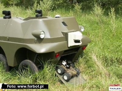

Nie wiem, czy cokolwiek z tych rzeczy się nadaje, jednak mam taką opinię:
1. Nie ma co się babrać z gąsienicami, lepiej użyć kół 4, czy 6.
Przykład, akurat pasujący do tematu
Zdjęcie pochodzi ze strony www.wifibot.com
2. Silniki od skutera elektrycznego są chyba najlepszym rozwiązaniem, jeśli to będzie robot w miarę lekki. Przemawiają za nimi dostępność i cena. Ewentualnie, jak ktoś wcześniej zauważył można dać silniki od wózka inwalidzkiego, ale są raczej droższe i trudniej dostępne.
3. Popieram nawyka, jeśli chodzi o materiał. Plexa nie da takiej odporności jak alu.
