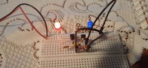

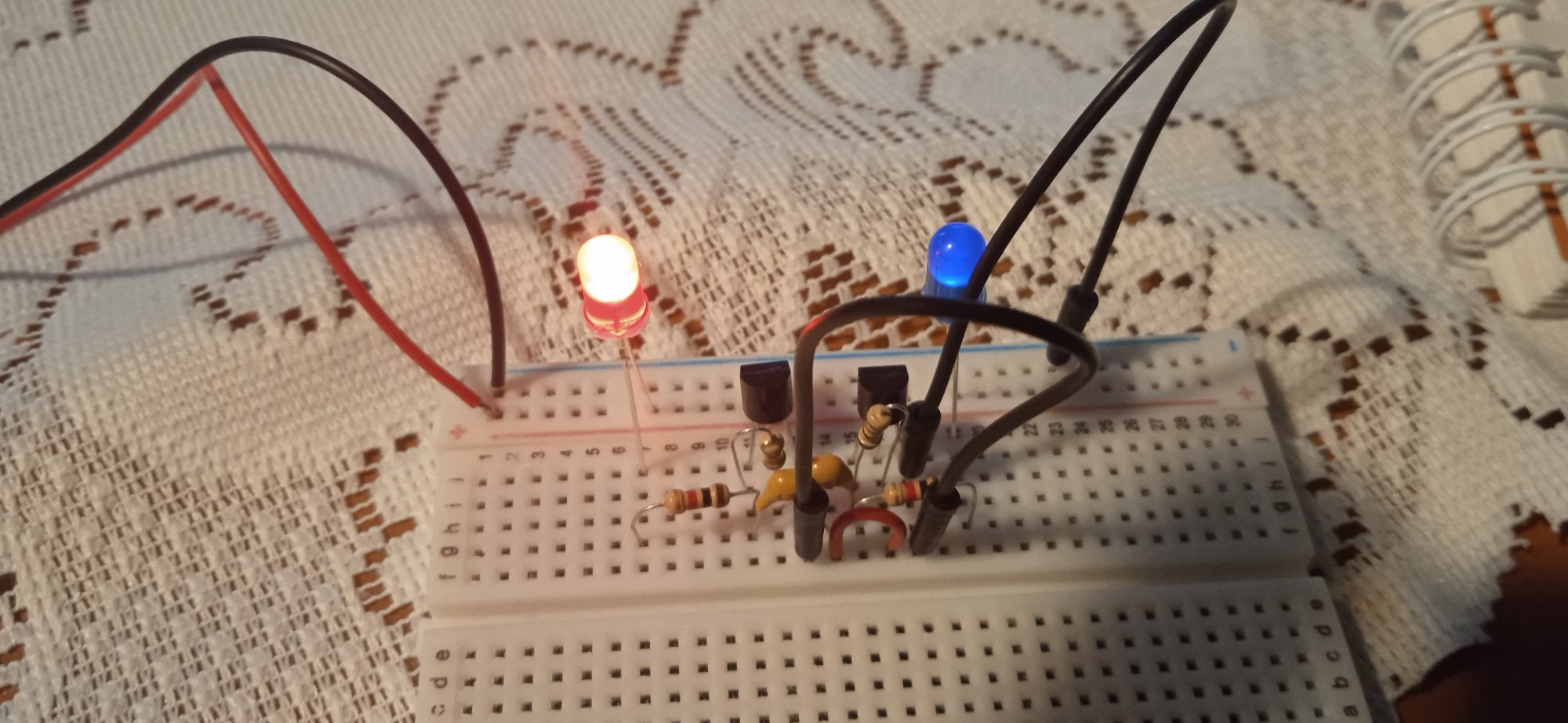

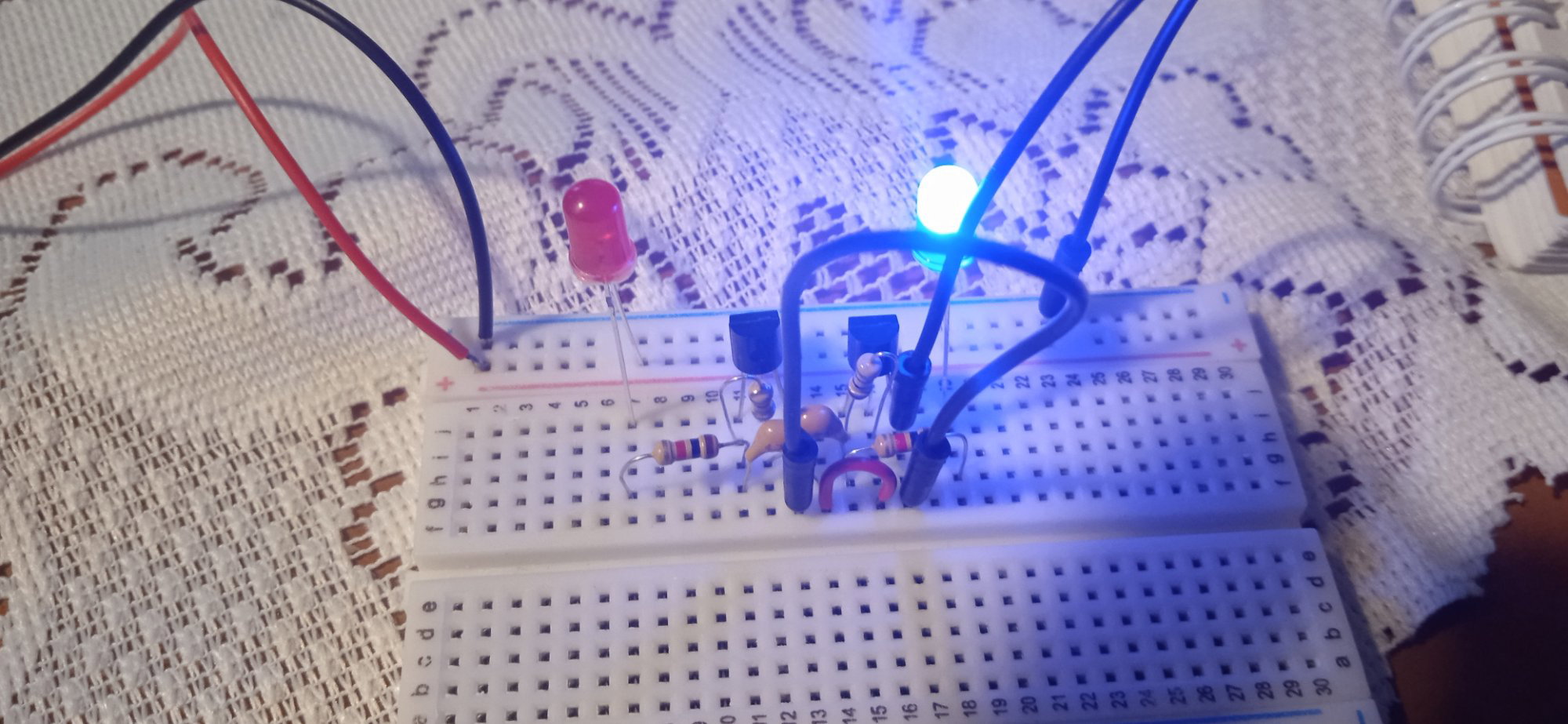

@Piotr66 a masz pewność że tranzystor ma dobre połączenie w płytce stykowej. Mi kiedyś się przydarzył problem ze spadkiem napięcia na samym połączeniu aż 1V przez co nie mogłem wysterować obciążenia.
W pierwszym położeniu tranzystora wypróbowałem trzy różne oporniki i dodatkowo potencjometr.Na zdjęciu widać ,że układ jest wykonany zgodnie z rysunkiem z kursu cz II.Potem odwróciłem tranzystor i pomiary zrobiłem tylko dla 100Ω i też wyszły dziwne.Za to rezystor podnosił ,lub opuszczał ton buzera,jak opisałem.Wypróbowałem 4 tranzystory z zestawu ,
Edytowano przez Piotr66
@Piotr66 dobre połączenie w sensie czy dobrze stykają nóżki z blaszkami. To że nóżka siedzi w otworku płytki stykowej niezawsze oznacza że jest połączenie. Może być nawet że tak się złoży że nie będzie żadnego połączenia.

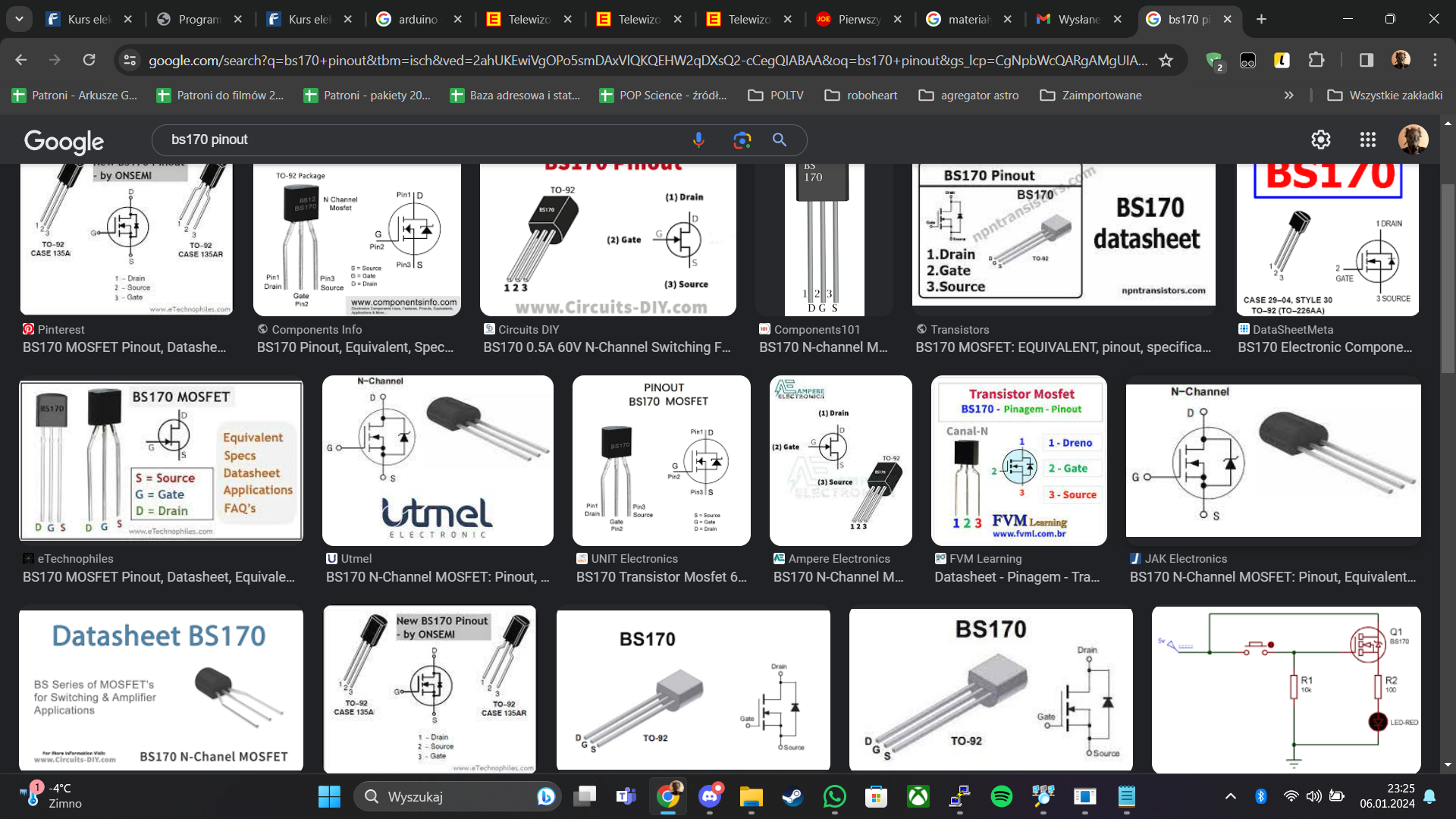

Dlaczego jest błąd?
BS170 i 2N7000 mają odwrotny układ nóżek, dlatego trzeba sprawdzać noty, a nie tylko kierunek w jakim zwrócona jest obudowa. 🙂
2 godziny temu, Danyeru napisał:
Dlaczego jest błąd?

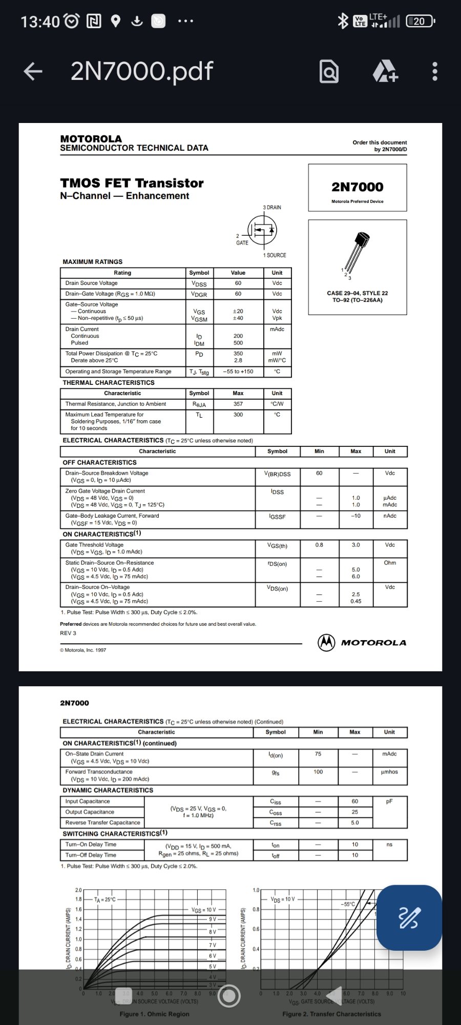

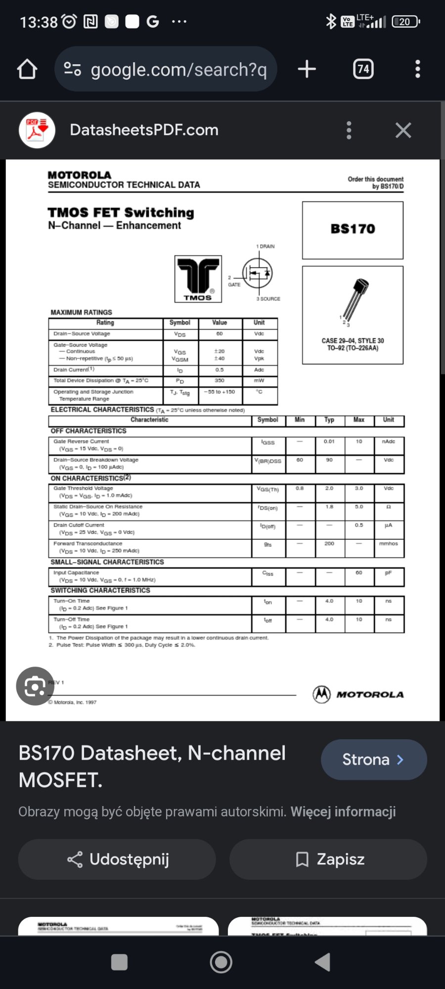

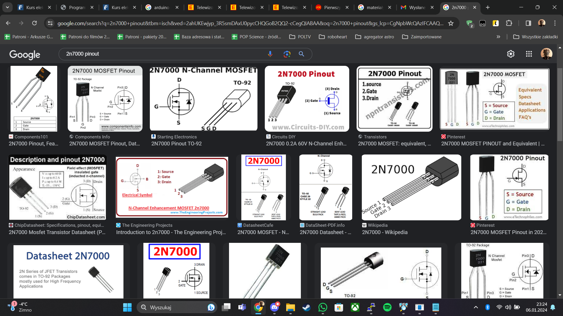

Niestety nie.Mają taki sam układ.A na na BS 170 układ nie działa.Dla 2n 7000 musiałem odwrócić tranzystory .Na rysunku jest błąd.Sprawdziłem.Wyprowadzenia są takie same
20 minut temu, Piotr66 napisał:
Niestety nie.Mają taki sam układ.A na na BS 170 układ nie działa.Dla 2n 7000 musiałem odwrócić tranzystory .Na rysunku jest błąd.Sprawdziłem.Wyprowadzenia są takie same, Proszę zobaczyć opis nóżek na rysunku obudowy
2N7000.thumb.png.47ca345cd748a8a864f54460b8115647.png1976804138_Beznazwy.png.1c480146fef30dee784e0a0bcc2ab48c.png
13 godzin temu, Danyeru napisał:
@Piotr66 Jedno co wrzuciłeś jest puste, a drugie mikroskopijne, 😅
A wszystko, co znajduję, pokazuje DGS dla BS170 i SGD dla 2N7000 😜
No niestety tak wyszło ale na kartach nóżki obu tranzystorów mają takie same oznaczenia ,więc podłączenia są identyczne.
Poszukałem specjalnie Motorolli, bo tyle widać, z tego co dodawałeś i tutaj również 2N7000 i BS170 mają odwrotne wyjścia nóżek.
Zwróć uwagę na numerację przy schemacie, dla jednego masz 3 przy źródle i 1 przy drenie, dla drugiego 1 przy źródle i 3 przy drenie. 🙃
Edytowano przez Danyeru
  • Lubię! 2
Teraz dopiero widzę ,że opis nóżek jest na odwrót.Zasugerowałem się numeracją
