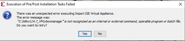

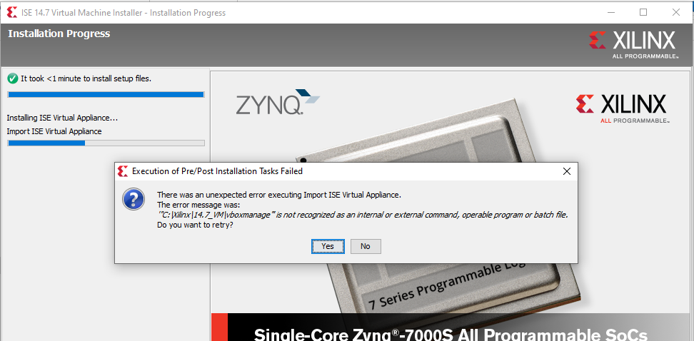

2. Po wejściu na stronę Xilinx pojawia się inny układ niż na widoku "Kurs_FPGA_3_4b-650x429.png" i nie widać napisu Webpack, ale numer wersji jest zgodny. Jednak nie zgodna jest długość pliku (około 15GB) oraz jego nazwa. Ich wyszukiwarka po wpisaniu 'webpack' przekierowuje jednak w to samo miejsce. Po ściągnięciu i rozpakowaniu, przy próbie instalacji też nie dostrzegliśmy napisu 'webpack'. Wygląda jak jakiś inny program. Instalator dopytuje się o plik dla maszyny wirtualnej i zgłasza błąd: blad.thumb.jpg.52227e3170f444341ba2bea86de1959c.jpg
Plik, do którego pokierowały obie drogi ma nazwę "Xilinx_ISE_14.7_Win10_14.7_VM_0213_1" i rozmiar 16 664 980 438 bajtów (przed rozpakowaniem). Próba instalacji odbyła się na komputerze 'HP ProDesk 600 G4' (8GB RAM) z 'Windows 10 Enterprise' aktualnym i ponad 45GB wolnego miejsca na dysku. Jeśli ściągnął się inny plik, to brak pomysłu, jak trafić na właściwy. Płytka po podłączeniu do komputera wygląda ładnie, cyfry przesypują się a punkt świetlny wędruje po LEDach. Tylko programu narzędziowego nadal brak... Może coś podpowiecie.

po komunikacie błędu wnoszę, że próbowałeś zainstalować wersję "ISE 14.7" dla maszyny wirtualnej "VirtualBox". Aby ta instalacja się powiodła musisz najpierw pobrać z sieci program "Oracle VirtualBox" i poprawnie go zainstalować  na swoim komputerze - tutaj link do instalatora:
https://www.oracle.com/emea/virtualization/solutions/try-oracle-vm-virtualbox/?source=:ad:pas:go:dg:a_emea:71700000086137871-58700007342953529-p65812744140:RC_WWMK201210P00009C0001:&SC=:ad:pas:go:dg:a_emea::RC_WWMK201210P00009C0001::&gclid=CjwKCAjwuYWSBhByEiwAKd_n_op3i16J8xde-ciWjNUG4eVDYgRr32TJgLuGBSSuNl0eUWmMrz-AOBoCoIoQAvD_BwE&gclsrc=aw.ds
Dopiero jak "VirtualBox" będzie poprawnie zainstalowany na twoim komputerze, możesz uruchomić instalator "ISE 14.7". Istniej jeszcze druga opcja, pobrać starszy plik instalatora "ISE 14.7" (nie dla maszyny wirtualnej) ze strony firmy Xilinx (jeden link poniżej do wersji 14.7 niż ten z opisem Windows10). Wtedy trzeba albo zastosować mały hackz bibliotekami DLL, aby wersja 64-bitowa działała poprawnie w Windows10, albo używać wersji 32-bitowe ISE.
Skoro już pobrałeś ten duży instalator dla wersji z maszyną wirtualną, to ja wybrałbym raczej opcje instalacji programu "VirtualBox", szczególnie, że jest to wersja zalecana przez firmę Xilinx (lub już raczej AMD).
Pozdrawiam

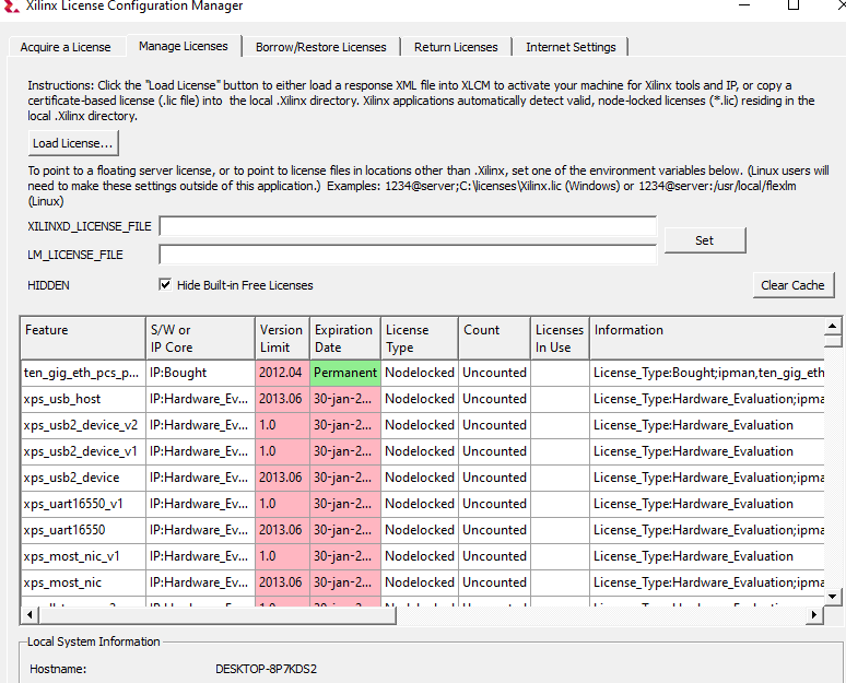

Witam a ja mam taki problem juz przy samej końcówce instalacji , chodzi mianowicie o licencje bo gdy próbuje kliknąc w przycisk "load license " to program się wyłącz pomimo tego,że pobrałam licencję - nie wiem co robić jest jakiś inny sposób by wprowadzić licencję w sensie ten pik co przyszedł mi na maila ?
