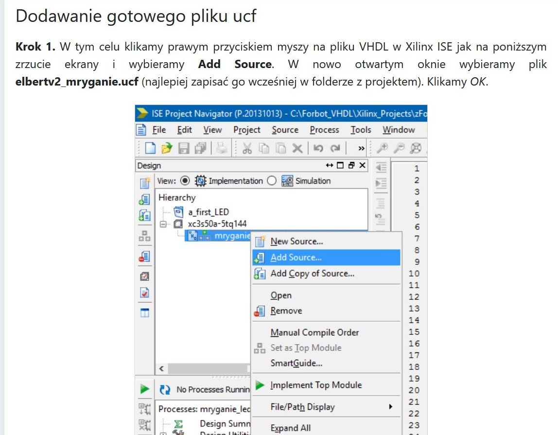

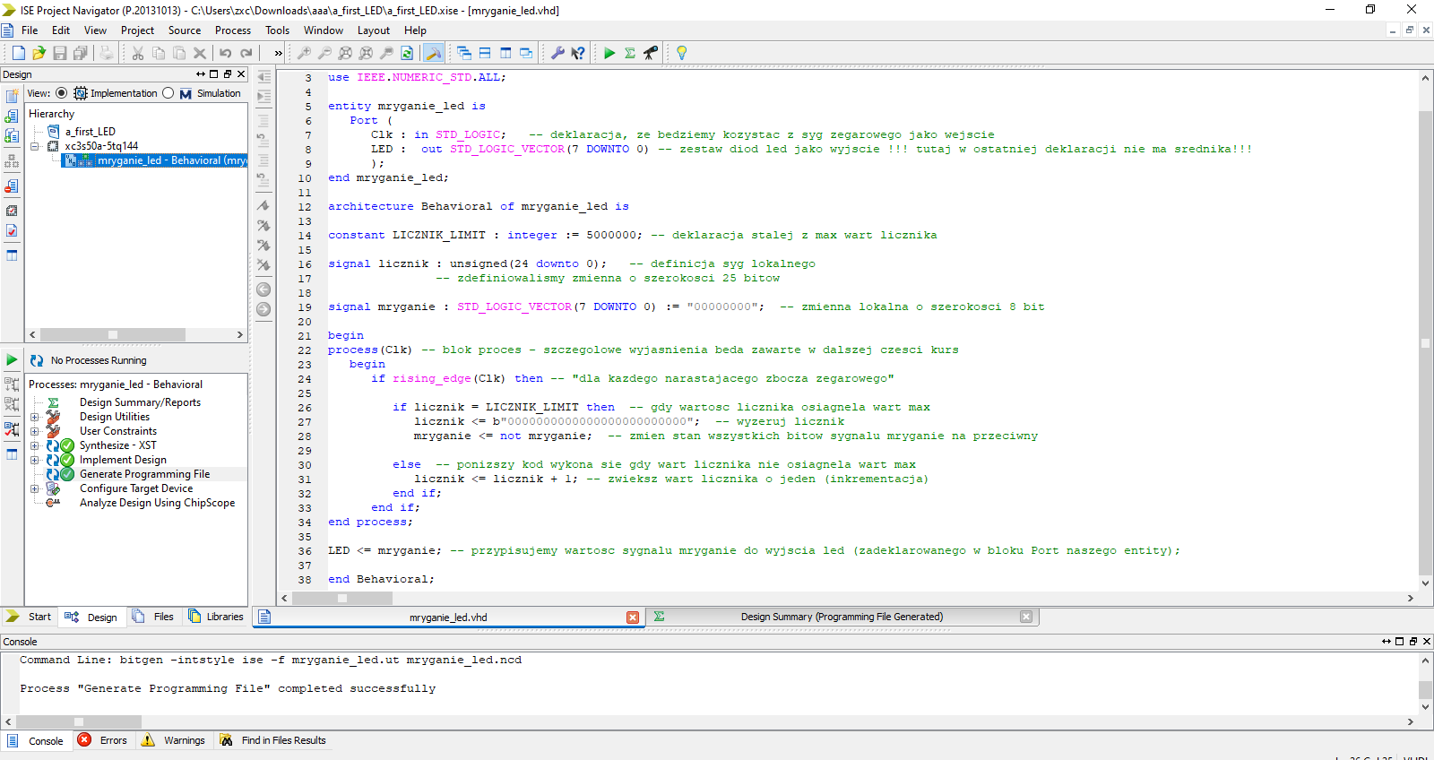

MaciejKl Listopad 15, 2020 Udostępnij Listopad 15, 2020 (edytowany) Cześć Mam problem nie do przejścia przy wgraniu i uruchomieniu programu z podanego tutaj : Kurs FPGA – #4 – pierwszy projekt, przykład VHDL przykładu : mryganie_led. Kluczowy problematyczny moment załączam na ScreenShocie :Przygotowanie pliku konfiguracyjnego .ucf: Krok 1: klikamy na Add Source i .......... ISE Project Navigator zamyka się przez co uniemożliwia wczytanie i dalej uruchomienie programu. Próbowałem różnych opcji i na różnych komputerach i na różnych kodach - u każdego to samo. Zaznaczam, że licencję otrzymałem i wszystkie opisane czynności zostały zgodnie z tokiem postępowania kursu do tego krytycznego momentu wykonane prawidłowo . Problem jest na tyle istotny, że w efekcie nie mogę programować płytek ani wykonać ćwiczeń. Proszę o przyjrzenie się temu i ewentualnie wskazanie, gdzie popełniam błąd. Wersja systemu oraz oprogramowania : Windows 10 Home 64 bit Procesor Intel Core i3-7020U ISE Project Navigator 14.7 (nt64) Application Version: P20131013 Pozdrawiam, MaciejKl Edytowano Listopad 15, 2020 przez MaciejKl Cytuj Link do komentarza Share on other sites More sharing options...
Treker (Damian Szymański) Listopad 15, 2020 Udostępnij Listopad 15, 2020 @MaciejKl witam na forum 🙂 Czy zgodnie z sugestiami z poprzedniej części kursu uruchamiacie środowisko w wersji 32-bitowej (na samym końcu)? Pokazywaliśmy tam jakie skróty warto samodzielnie utworzyć. Aplikacja nie działa poprawnie, gdy jest uruchamiana jako 64-bitowa. Cytuj Link do komentarza Share on other sites More sharing options...

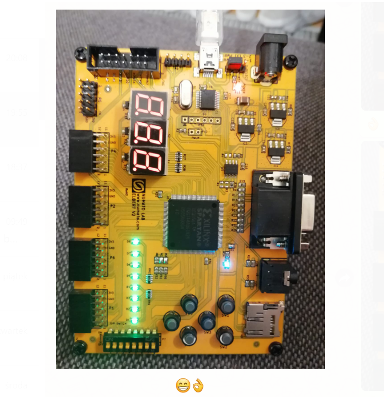

MaciejKl Listopad 15, 2020 Udostępnij Listopad 15, 2020 Pomogło 🙂 Natomiast przy wykonywaniu ostatniego kroku przy Generate Programming Designe : Implement Design mam "na czerwono" ERROR : MAP : 258 - problem z licencją, mimo potwierdzonej aktywacji 😞 Załączam screeny...... Cytuj Link do komentarza Share on other sites More sharing options...
Treker (Damian Szymański) Listopad 15, 2020 Udostępnij Listopad 15, 2020 @MaciejKl a czy uruchamialiście manager licencji również w trybie 32-bitowym? Było o tym również w poprzedniej wersji kursu 🙂 Cytuj Link do komentarza Share on other sites More sharing options...
FlyingDutch Listopad 15, 2020 Udostępnij Listopad 15, 2020 Cześć, z tego co widzę to chyba załadowałeś licencję do jakiegoś płatnego IPCore a nie do "ISE Webpack". Poszukaj w menadżerze licencji plik licencji "ISE Webpack" i ściągnij go na dysk (do katalogu do którego ma uprawnienia do czytania użytkownik Windows którym uruchamiasz ISE). W tym okienku co widać na zrzucie ekranu wybierz ten ściągnięty plik licencji i naciśnij przycisk "Set". Pozdrawiam 1 Cytuj Link do komentarza Share on other sites More sharing options...

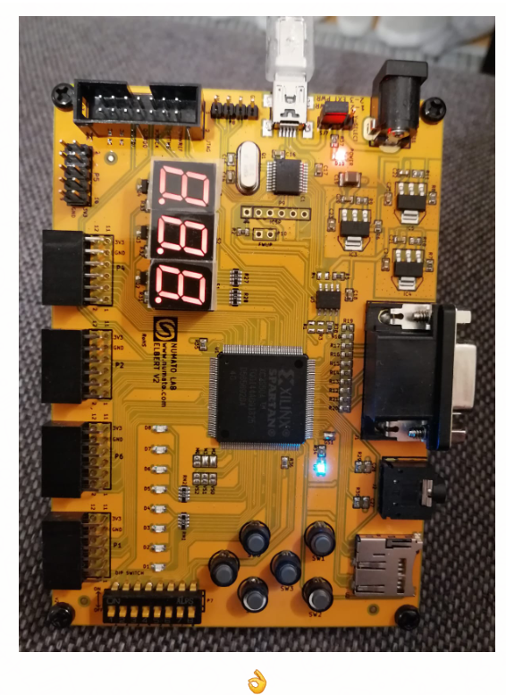

MaciejKl Listopad 15, 2020 Udostępnij Listopad 15, 2020 Cześć Wszystko działa ( 2 zdjęcia ). Tak musiałem faktycznie poprawnie załadować licencję i odpalać ISE w tej sekwencji : C:\Xilinx\14.7\ISE_DS\settings32.bat i potem C:\Xilinx\14.7\ISE_DS\ISE\bin\nt\ise.exe. Dziękuję wszystkim za wsparcie :-)) Pozdrawiam. 1 Cytuj Link do komentarza Share on other sites More sharing options...

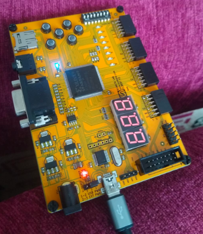

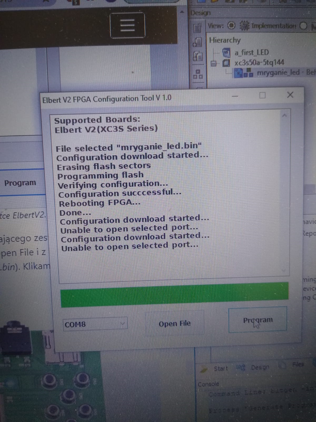

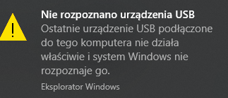

jafarski96 Listopad 16, 2020 Udostępnij Listopad 16, 2020 Witam wszystkich użytkowników. Po wgraniu pierwszego programu z kursu (mryganie led) zgodnie z omówionymi krokami, moja płytka przestała działać . Próbowałem wgrać ponownie program po tym jak nie zadziałał, ale jak widać na załączonym zdjęciu urządzenie przestało byc rozpoznawane 😞 . Proszę o pomoc Cytuj Link do komentarza Share on other sites More sharing options...
Treker (Damian Szymański) Listopad 16, 2020 Udostępnij Listopad 16, 2020 @MaciejKl cieszę się, że problem rozwiązany - na przyszłość zawsze najlepiej pisać właśnie prosto na forum 🙂 @jafarski96 witam na forum 🙂 Pokaż proszę swój plik ucf. Czy próbowałeś np. wgrać od nowa sterowniki lub sprawdzić płytkę na innym komputerze? 1 Cytuj Link do komentarza Share on other sites More sharing options...
jafarski96 Listopad 16, 2020 Udostępnij Listopad 16, 2020 2 godziny temu, Treker napisał: Pokaż proszę swój plik ucf. Czy próbowałeś np. wgrać od nowa sterowniki lub sprawdzić płytkę na innym komputerze? ucf wyślę dziś po pracy, testowałem płytkę na innym komputerze i dalej jest ten sam problem 😞 Cytuj Link do komentarza Share on other sites More sharing options...
