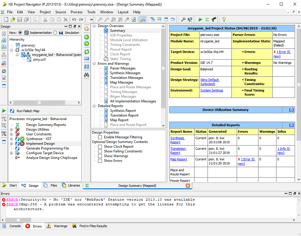

Dnia 8.04.2019 o 21:07, jakuborzechowsk napisał:
Hej, mam problem z generacją pliku. Wyskakuje taki błąd:
blad.thumb.png.5c734a9231fb9d1bb527e82d307bc277.png, a
Ktoś ma jakiś pomysł co z tym zrobić?
Cześć,
nie masz zainstalowanej licencji dla darmowej wersji ISE Webpack. Musisz założyć darmowe konto w firmie Xilinx i pobrać plik licencji a potem zainstalować tą licencję w programie ISE.
Pozdrawiam

1 godzinę temu, jakuborzechowsk napisał:
Zainstalowałem licencję, nawet zrobiłem to dzisiaj jeszcze raz, ale dalej wyskakuje ten sam błąd.
Cześć,
to coś musiało pójść nie tak. Plik licencji musi być w folderze do którego użytkownik systemu operacyjnego uruchamiający ISE musi mieć uprawnienia do odczytu.
Opisz jakie czynności wykonałeś, aby zainstalować plik licencji, może wtedy będziemy mogli coś pomóc. Wersja 64 bity u mnie na Windows 10 Pro nie działa prawidłowo - losowe błędy i kilowanie aplikacji bez powodu. U mnie działa poprawnie jedynie wersja 32-bitowa ISE. Spróbuj z 32 bit i daj znać, co się dzieje.
Pozdrawiam
