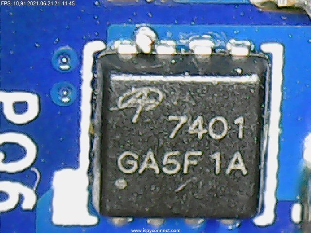

Mam taki mikroskop jak z pierwszej fotki.. rozdzielczość to 640x480, do ustawiania ostrości potrzeba precyzji chirurga, dużo przepaleń (jasne elementy są wypalone, nie niosą informacji), statyw pozwala tylko na patrzenie "z ukosa", przy większym wychyleniu się przewraca (trzeba by dociążyć podstawkę), generalnie zabawka za <50zł. Ogólnie niby działa (tu przykładowa fotka z wczoraj), ale pozostawia wiele do życzenia. Na szybko przeklikałem jakiś chiński sklep i to nadal najpopularniejsza konstrukcja do 200zł - teraz często w wersji HD, ale poza tym bez zmian.

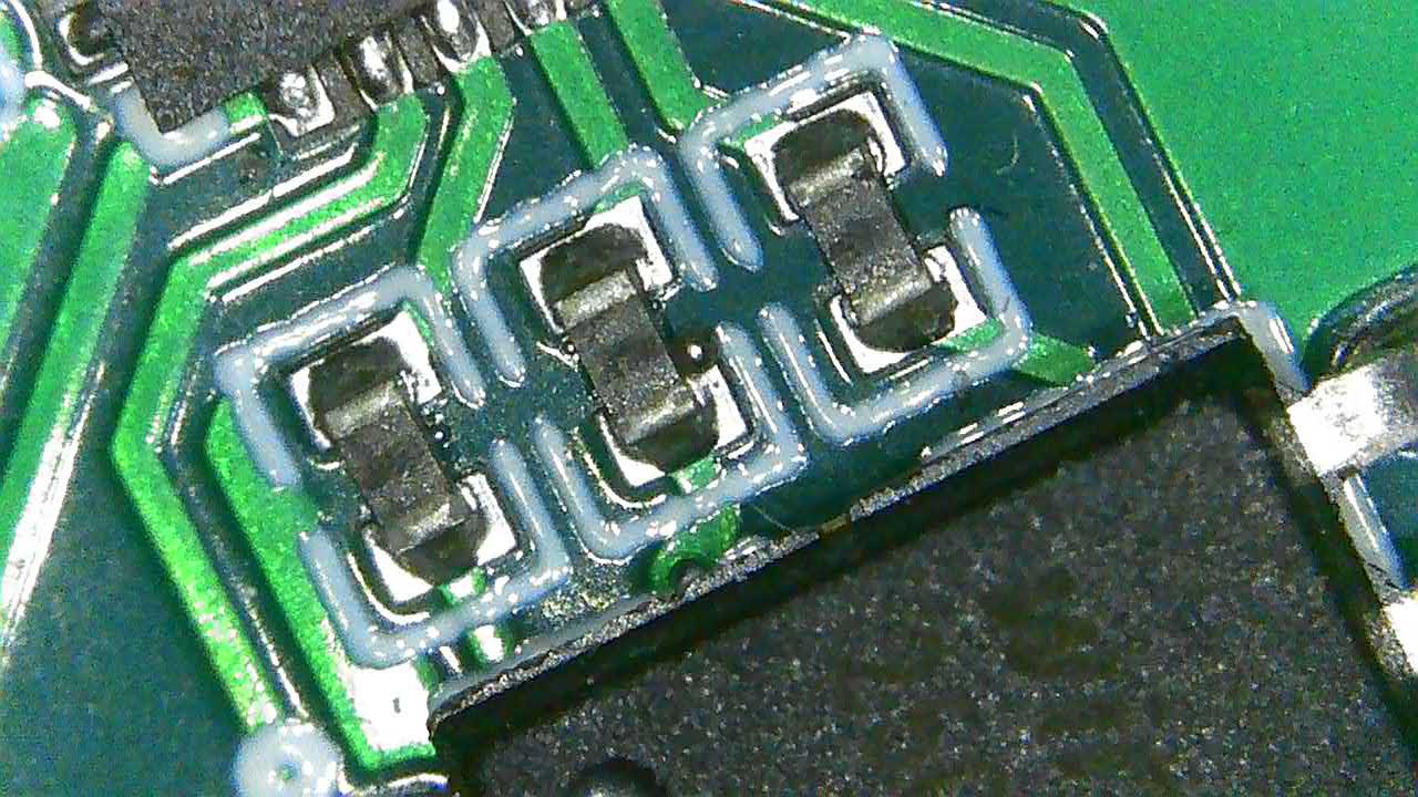

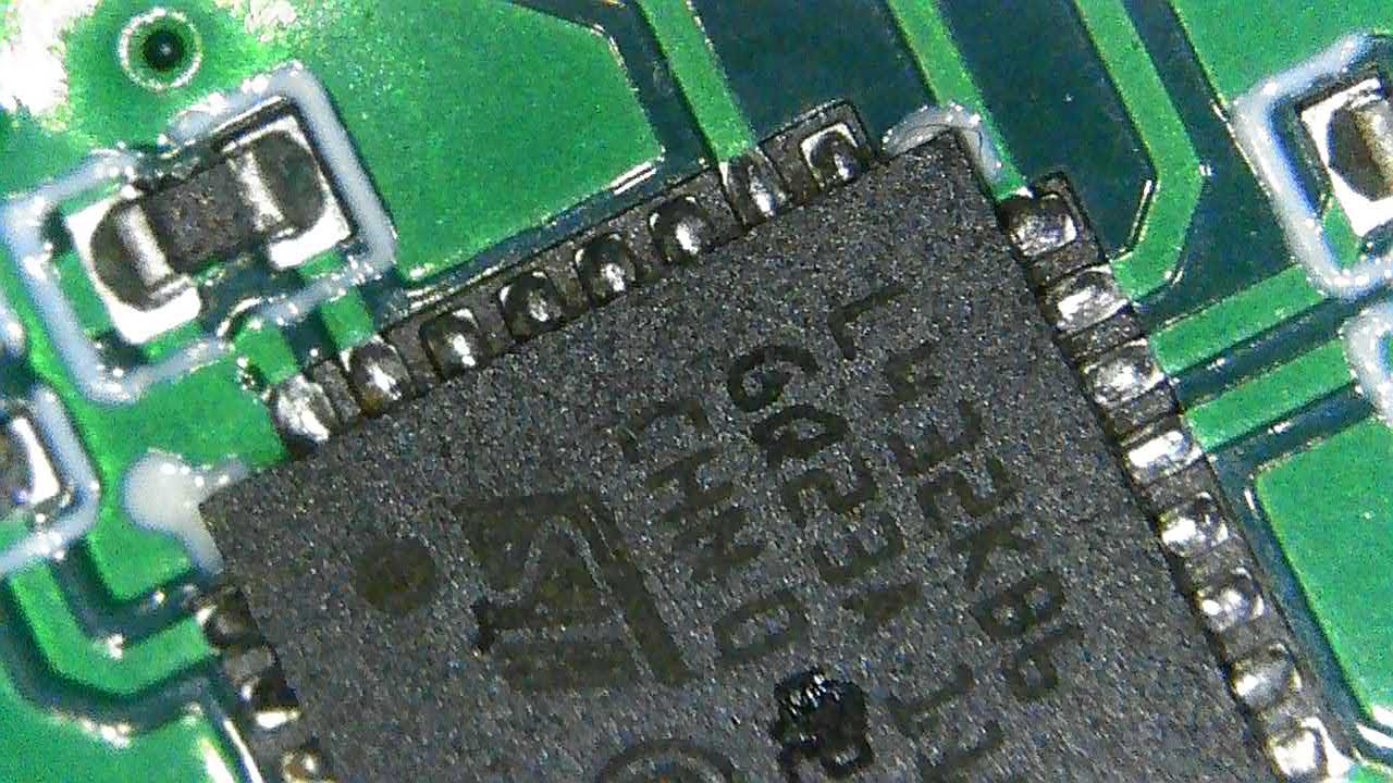

PHO00013.thumb.JPG.80672e4c9adf72bbf9780035515efaab.JPGPHO00014.thumb.JPG.41175a5de3ca73755682cde26e72fd22.JPGPHO00016.thumb.JPG.fd773e020201807ea0129b9dec91e560.JPG
Bez problemu da się go podpiąć pod PC, ale jednak jest nieco ponad budżetem... No i ma strasznie denerwujący auto-balans bieli, który niekiedy powoduje, że nic na płytce nie da się przeczytać...  I statyw trzeba dość mocno dokręcić by był stabilny, ale to już raczej typowe dla tych chińskich konstrukcji.
Na zdjęciach 0402 😉
