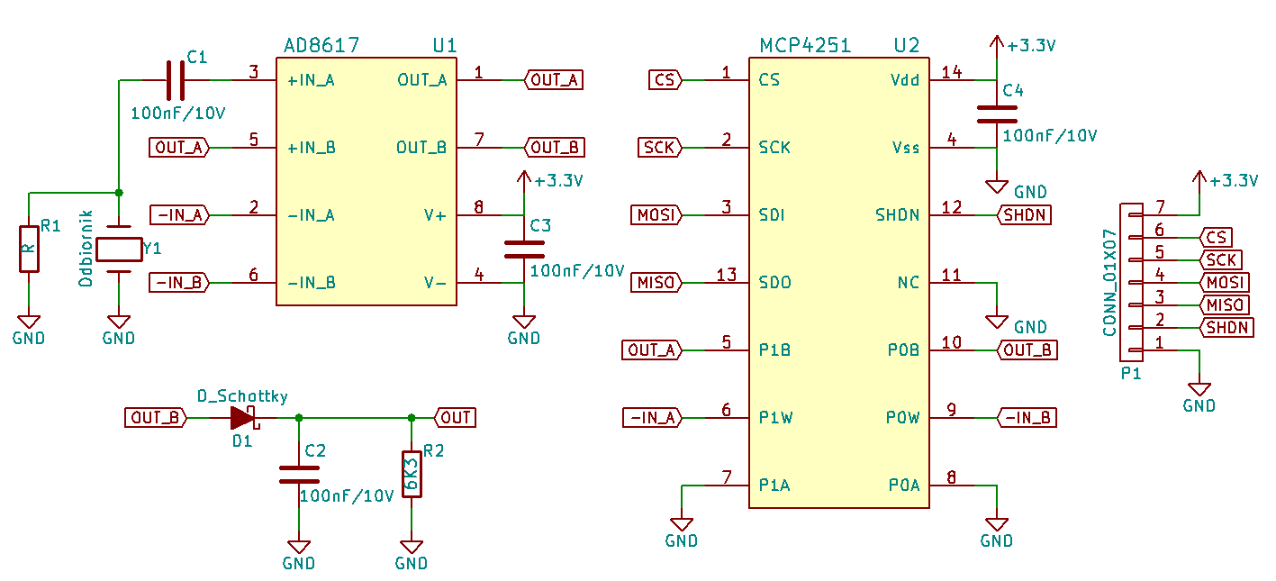

Nadajnik:
W międzyczasie zrobiłem płytkę wg tego schematu i wyniki są naprawdę zadowalające. W stosunku do sterowania samymi pinami zasięg skuteczny (dla którego napięcie na wyjściu detektora przekraczało daną wartość bez przerywania) wzrósł trzykrotnie. Temat nadajnika wydaje się być zamknięty, wystarczy jeszcze dodać jakiś porządny element rozpraszający.
Odbiornik:
Wzmacniacz operacyjny:
http://www.analog.com/media/en/technical-documentation/data-sheets/AD8613_8617_8619.pdf
Offset wynosi 0.4mV, więc powinno być ok, a jak nie to są z tej samej rodziny o jeszcze mniejszym.
Dodatkowo podobnie jak mikrokontroler, potencjometr cyfrowy i moduł radiowy, może być zasilany z 3.3V, więc wystarczy jeden stabilizator.
Potencjometr cyfrowy:
http://www.mouser.com/ds/2/268/22060a-53835.pdf
Póki co zostawiam detektor obwiedni na elementach pasywnych, zmienię tylko diodę na taką o bardzo niskim spadku napięcia. Jeżeli zajdzie taka potrzeba zastosuję rozwiązanie opierające się na wzmacniaczu operacyjnym.
Ten "odbiornik" to jakoś bardzo poglądowo zrobiłeś. Przecież to nie jest schemat działającego układu. AD8617 to dwa gołe wzmacniacze operacyjne a nie gotowy bloczek. Zrób z nich tor analogowy (2-stopniowy?) i narysuj to jakoś porządnie (wzmacniacze to trójkąty z wejściami +/- a potencjometry - to wiadomo jak) jeśli chcesz żeby to ktoś zrozumiał (i Ty sam także). Brakuje wszystkiego: układu analogowej masy odniesienia, elementów kompensacji częstotliwościowej, elementów ograniczających zakres regulacji wzmocnienia itd.. Tego co pokazałeś to nawet trudno oceniać. Zrób schemat ideowy, nie montażowy a sam zobaczysz ile tu brakuje.
Ech, ciężka sprawa z tymi wzmacniaczami. Zrobiłem go w topologii Sallena-Keya. Wg obliczeń częstotliwość środkowa wypada dla 40.808kHz. Na pewno coś jest nie tak, ale ta ilość parametrów do ogarnięcia mnie przytłacza i już nie wiem czego się spodziewać i od czego zacząć.
Początki są trudne, widzimy, układ jest kompletnie bez sensu 🙁
Hm, to może tak: zacznijmy od zera choć od razu przestrzegam, że to będzie trochę długa droga. Narysuj jeden, kanoniczny stopnień wzmacniacza nieodwracającego z tym swoim potencjometrem regulacji wzmocnienia, przetwornikiem na wejściu i separacją przez kondensator. To oczywiście nie ma szans działać (dlaczego?), więc mamy problem nr. 1:
Jak umożliwić wzmacniaczowi zasilanemu napięciem niesymetrycznym 0..+5V pracę "w obie strony" tj. jak trzeba spolaryzować jego wejścia i zmodyfikować cały układ by na wyjściu składowa stała wynosiła Vcc/2 niezależnie od wzmocnienia. Nie szukaj gotowców tylko myśl.
Wymyśliłem coś takiego:
Rozumiem to tak: na wejściu nieodwracającym będzie 1.65V, więc odwracające też będzie dążyło do ustalenia się na nim 1.65 V, i nawet zmieniając potencjometrem wzmocnienie na wyjściu będzie sygnał w odniesienie do właśnie tego napięcia.
Tak, to prawda, ale miałeś zrobić wzmacniacz nieodwracający. Na które wejście podajesz sygnał? Na odwracające? To chyba źle, prawda?
A prosiłem o taki nie bez powodu. Wzmacniacz odwracający ma tę wadę, że jego impedancja wejściowa jest mała a w Twoim przypadku wręcz różna w zależności od ustawienia potencjometru. Stopień współpracujący bezpośrednio z przetwornikiem piezo musi mieć wejście wysokoomowe. Możesz sobie wtedy bocznikować odbiornik jakimś rezystorem w razie potrzeby zmiany ch-ki rezonansowej, ale wzmacniacz na to nie nie wpływa. Tak więc układ nieodwracający jest w takim wypadku pierwszym wyborem.
Tak więc jeszcze raz, wzmacniacz nieodwracający, czyli:
- przetwornik piezo podłączony przez kondensator do wejścia (+),
- od wyjścia potencjometr stojący na masie,
- jego ślizgacz do wejścia (-).
To podstawowy układ. A teraz zmiany, bo układ ma co prawda setki MΩ impedancji wejściowej, ale niestety nie działa:
- polaryzujesz wejście (+) dzielnikiem np. 2x220k co daje impedancję wejściową 110k (wiesz dlaczego?), możesz też zrobić np. 2x510k - Twój wybór, wejściowe prądy polaryzacji nowoczesnych wzmacniaczy są tak małe, że można prawie dowolnie wybrać impedancję wejściową stopnia nawet z tak prymitywnym układem polaryzacji,
- taki układ będzie wzmacniał składową stałą z dzielnika a tego nie chcemy więc odcinamy potencjometr od dołu (od masy) kondensatorem. Teraz układ - po wstępnym naładowaniu kondensatora - ma stabilny punkt pracy na Vcc/2.
Takie coś będzie już działało, ale ma pewną wadę, która wyjdzie w rzeczywistym układzie pracy. Narysuj to, pokaż nam i zastanów się czy ją widzisz. Oczywiście bez napinania się, to nie szkoła 🙂
Acha i wyznacz w wolnej chwili wzmocnienia układu (pomijając na razie wpływ kondensatorów, potem się nimi zajmiemy) dla skrajnych położeń potencjometru: 0, 1, 255 i 256 oraz gdzieś w połowie a najlepiej pokaż wzór na wzmocnienie w zależności od skwantowanego położenia potencjometru 256-elementowego (który ma tych położeń 257). Dla jednego z położeń skrajnych wzór się degeneruje a wzmacniacz się nasyca, prawda?
Czyli teraz schemat powinien wyglądać tak?
Nie wiem dlaczego wychodzi akurat 110k. Równoległe połączenie dwóch 220k daje właśnie tyle, ale nie widzę tego.
Co do kondensatora odcinającego, rozumiem to tak: dla prądu stałego kondensator tworzy przerwę w obwodzie i wtedy pętla sprzężenia zwrotnego upraszcza się do samego rezystora, co tworzy wtórnik napięciowy. Na wejściu jest połowa Vcc, więc na wyjściu też będzie tyle samo. Dopiero sygnał zmienny będzie w stanie przejść i pojawi się wzmocnienie, ale tylko dla sygnału zmiennego. Próbuję sobie jakoś wyrobić intuicję do tego, stąd te rozważania, możliwe że całkowicie błędne.
Nie widzę tej wady, może to będzie coś z rzeczywistymi parametrami wzmacniaczy?
