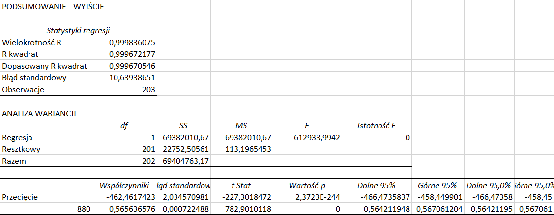

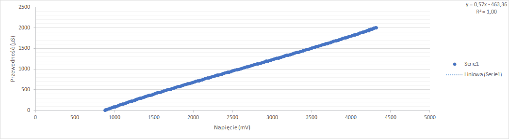

Po zrobieniu dwustu pomiarów co 10 μS sytuacja wygląda tak:
Nie rozumiem jednak dlaczego wartości z wzoru na wykresie różnią się z danych na podsumowaniu.
Edytowano przez Albert1972
Nie różnią się, w tabelkach masz wartości maksymalnie dokładne a na wykresie tylko zaokrąglone do sensownej liczby cyfr znaczących. Przecież nie będziesz w programie używał współczynnika -462.4617423 bo ważne sa w nim co najwyżej trzy pierwsze cyfry, reszta to szum. Skoro wartości odczytujesz z wyświetalcza 3-cyfrowego a sam miernik ma pewnie 2% dokładności to dalsza matematyka sama nie wyprodukuje lepszych danych. Możesz spokojnie używać wzoru i współczynników z wykresu.

Ok trochę to trwało bo w miedzy czasie odkryłem kilka dodatkowych problemów z innymi czujnikami.
DHT wywaliłem i zastąpiłem DS 18B20 - problemy znikły.
Z wzorem jest jednak coś nie tak bo odczyty jakie daje są mocno błędne.
  /*Mineralizacja*/
    float X =  analogRead(2) * 5.00 / 1024;
    float M = (0, 57 * X - 463, 36);

Trochę nad tym posiedziałem dzisiaj i znalazłem kilka kolejnych błędów. Część udało się rozwiązać.
Cytat
 /*Mineralizacja*/
    float OdczytKonduktometru =  analogRead(A2)* 5.00 / 1023;
    float Mineralizacja =  570*OdczytKonduktometru - 463.36;
Chyba się nie rozumiemy. Wzór jest w porządku, wyznaczanie tego wzoru to był pierwszy etap. Chodzi mi o to, że masz wykonać 64 pomiary analogRead(A2), jeden po drugim, zsumować je  i potem podzielić przez 64. Wynik bierzesz do dalszych obliczeń.
