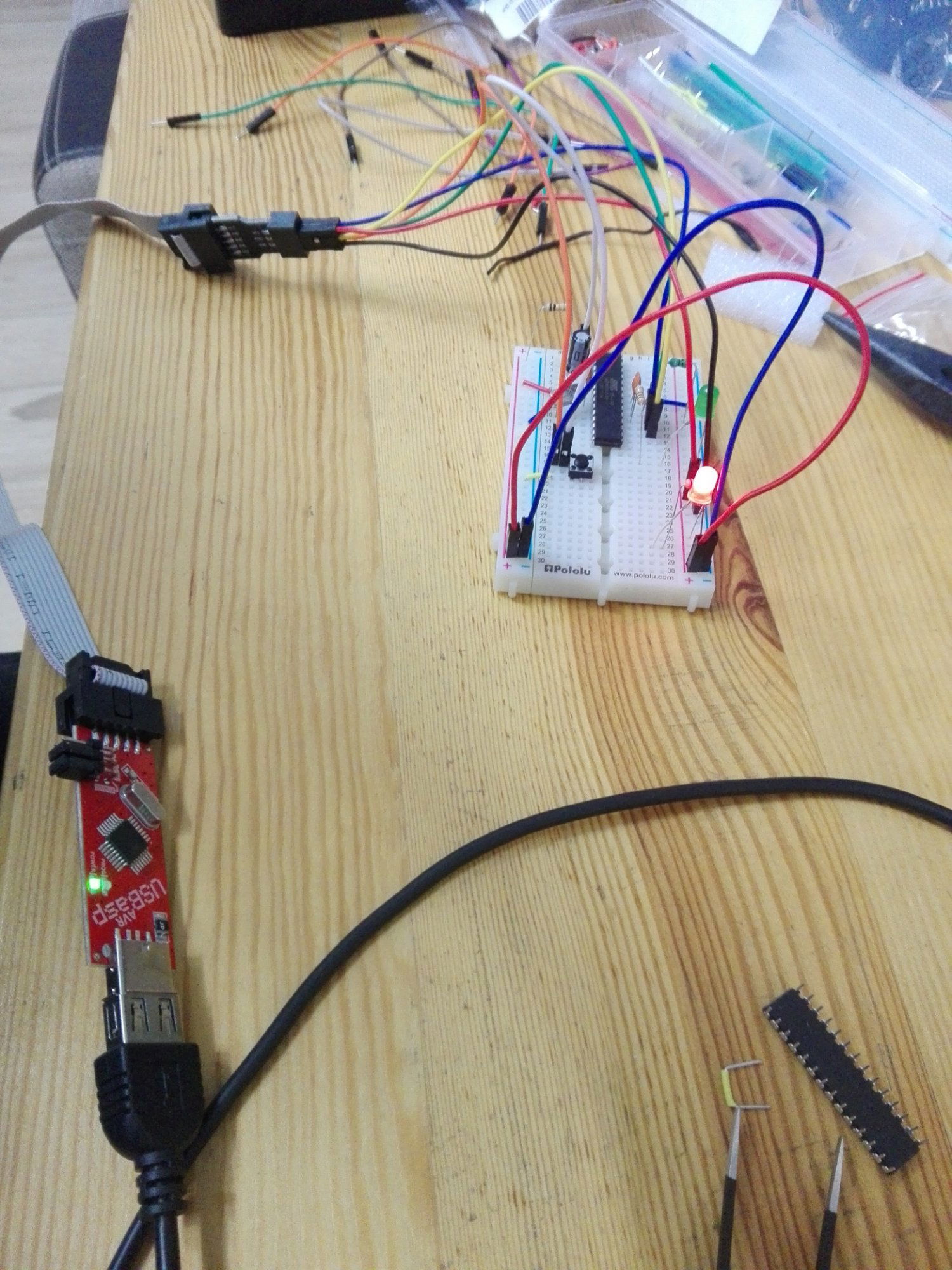

Dzień Dobry
Mam oryginalną płytkę ARDUINO ale postanowiłem zrobić też swoje
i chcę wypalić BOOTLOADERA ale jest błąd
Mój programator to USBASP
Nie potrafię ustawić portu
Arduino:1.8.13 (Windows 10), Płytka:"Arduino Uno"

avrdude: ser_open(): can't open device "\\.\COM3": Nie mo�na odnale�� okre�lonego pliku.
Problem z wgrywaniem na płytkę. Sprawdź http://www.arduino.cc/en/Guide/Troubleshooting#upload w poszukiwaniu sugestii.

@Impuls witam na forum 🙂 Co dokładnie masz na myśli pod tym hasłem? Nie potrafisz zlokalizować portu, do którego podłączony jest programator czy nie możesz wybrać go w Arduino IDE?

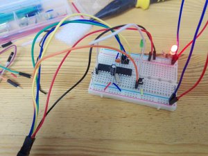

Dzień Dobry
W programie obsługującym Arduino 1.8.13. w zakładce narzędzia
opcja port jest nieaktywna. Więc nie potrafię go zlokalizować.
Mam podłączony USBasp programator i jest poprawnie zainstalowany programator jest podłączony do ATMEGA328 P
podaję komunikat błędu
Błąd przy wgrywaniu bootloadera.
avrdude: Warning: cannot query manufacturer for device: No such file or directory
avrdude: Warning: cannot query product for device: No such file or directory
avrdude: error: could not find USB device with vid=0x16c0 pid=0x5dc vendor='www.fischl.de' product='USBasp'
